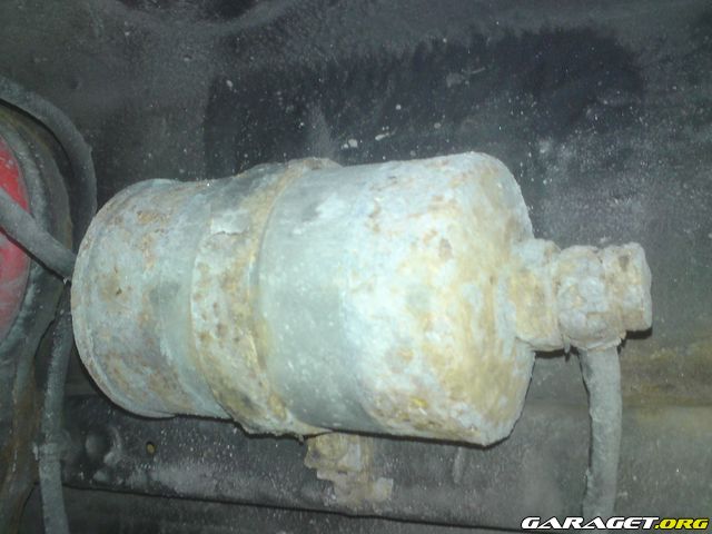

Idag så har jag börjat kollat lite på bilen. Stiften är snustorra och ser helt brända ut och lukta inte så mycket bensin.
Vad säger det? Normalt eller får den inte bensin som den ska?
Kollade bensinfiltret och den såg inte så kul ut, så blir att köpa nytt.

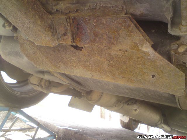

https://www1.garaget.org/gallery/archive/78009/912426_la0t4m.jpg
Här var det oxå lite rost tongue
https://www1.garaget.org/gallery/archive/78009/912427_4qvwl8.jpg

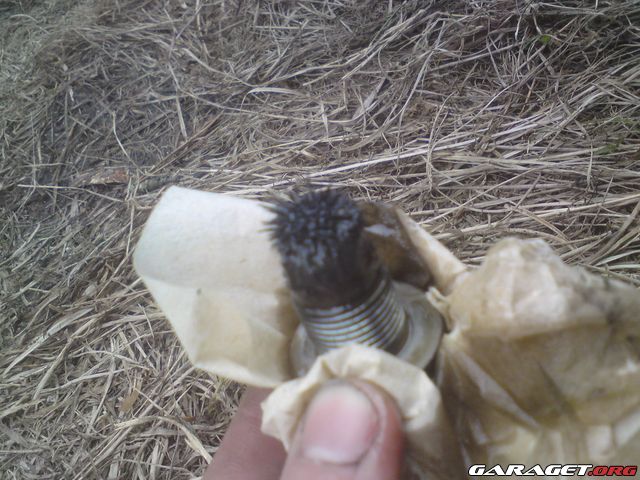

Idag så har jag bytt oljan i v-lådan, vilken skillnad det vart och växla! tongue Så det är skönt att det är fixat.
Men så bytte jag även stift idag och till en början så funka bilen bra. Men efter ett tag så börja den rycka likadant igen.. Vad kan det vara då om den bränner stiften så lätt?
Nästa helt blir det iaf till att byta bensinfiltret  och hoppas det blir bättring!! yikes
Oljepluggen så inte så kul ut tongue
https://www1.garaget.org/gallery/archive/78009/913706_omjjpq.jpg
metallspån på oljepluggen

Igår och idag så har jag fått fixa med det där jä**a soppafiltret... Så nu är det bytt och nytt där!
Så idag tänkte jag att jag måste ta mig en tur och se om den går som den ska. Det jag kan säga är att det gör den!! big_smile
