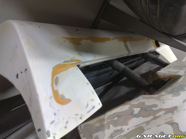

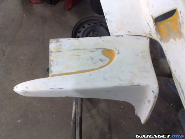

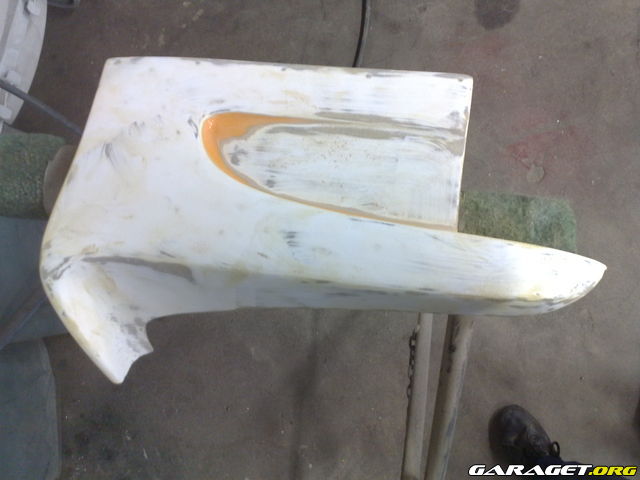

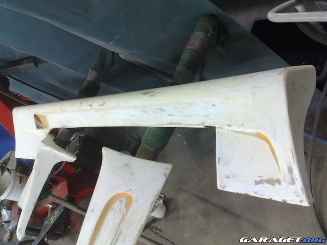

Idag har jag varit nere och slipat några timmar på sidokjolarna, det blev nästan klart.. Får göra för hand på vissa krångliga ställen. tongue
Har tänkt lämna in grejerna snart så någon som kan glasfiber får plasta och lacka det, blir nog bäst så..
Bjuder på lite bilder också! wink

4 571 Inlägg
16 december 2009
#191
Dom där bakre jms delarna kan jag få istället wink
7 120 Inlägg
16 december 2009
#192
Haha, javisst.. wink
