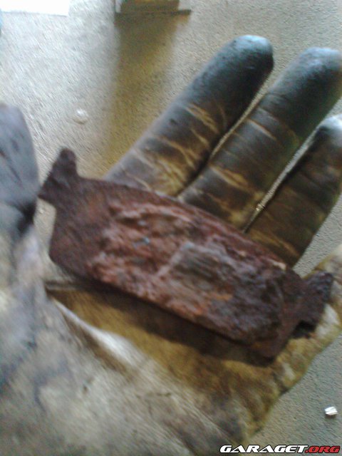

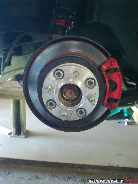

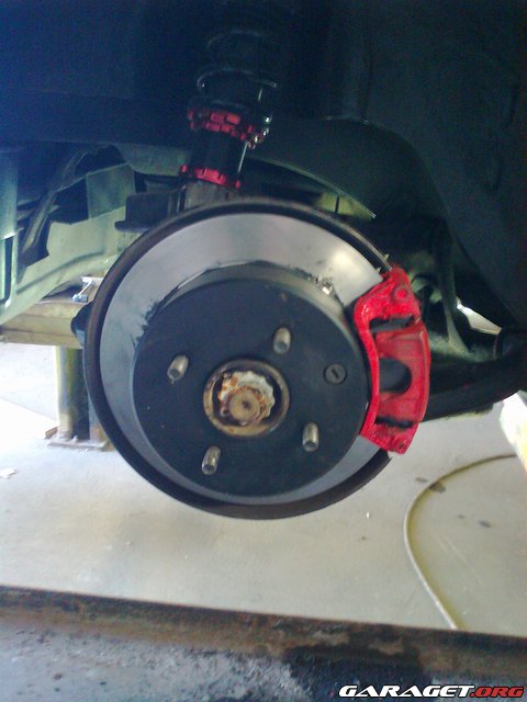

Då var det dags att ge sig på bromsarna. Skrek om bakbromsarna och hade inte fått mina nya frambromsar så bytte dem först.
Före..
https://www1.garaget.org/gallery/images/41/40970/40970-4d45655154e8899c6d13e3a21243561a.jpg
Var visst dags att byta big_smile
https://www1.garaget.org/gallery/images/41/40970/40970-1962b902ba45b5aa8b2ff01e2e884ff3.jpg
Nytt skit på!

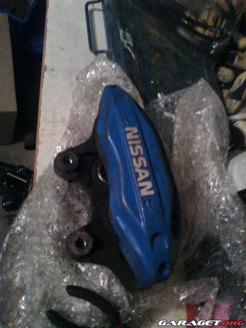

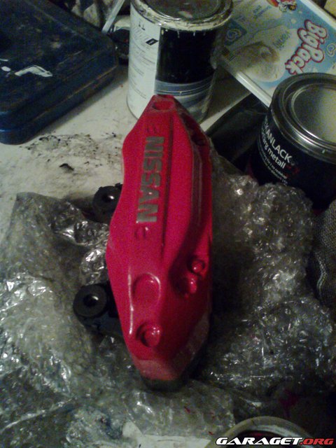

Har även hunnit med något så fantastiskt som att måla mina nya bromsok, nu kommer nog bilen stanna mycket fortare... wink
Från blått...
https://www1.garaget.org/gallery/images/41/40970/40970-a25f996ad0b788f1c11e3b68a9a563e2.jpg
...Till rött
https://www1.garaget.org/gallery/images/41/40970/40970-2fcd11b68d98c15086a32856264b514c.jpg
