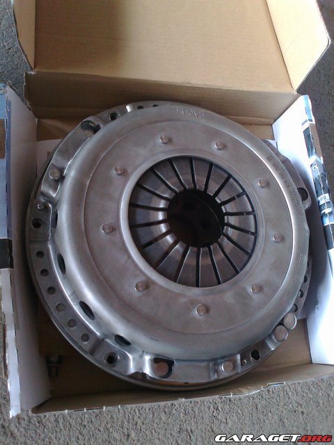

Efter många om och men har jag nu köpt en Sachs 618 tryckplatta, svider i plånboken och är nervös för att det inte ska funka men hoppas på det bästa!

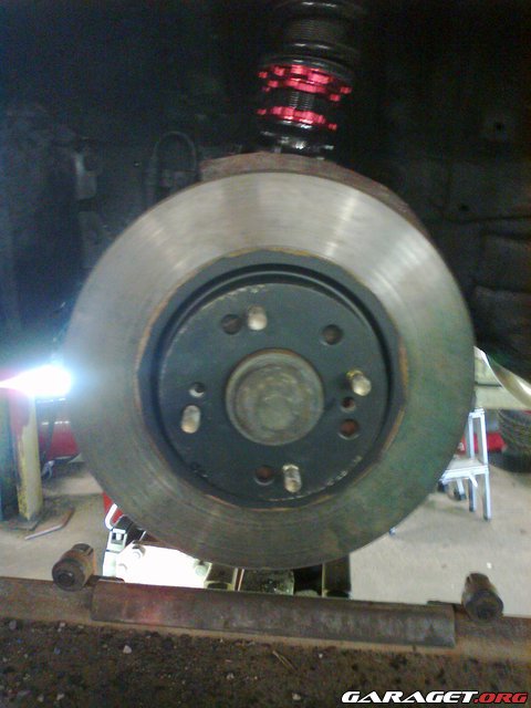

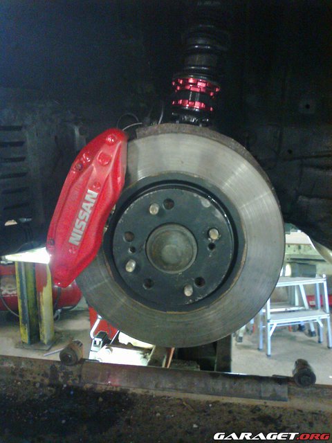

Fick tummen ur ikväll och monterade skyline bromsarna smile
En bild före..
https://www1.garaget.org/gallery/images/41/40970/40970-6a52d48600dee7c81d1e6fc3aacd7e7a.jpg

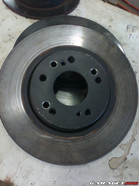

Först skulle skivorna borras om från 5x114,3 till 4x114,3, alltså tre nya hål :p
https://www1.garaget.org/gallery/images/41/40970/40970-093174445bc62232b1bda651fcd0c504.jpg
Passar ju finfint, fick bara slå lite på bromsskölden för att få plats de nya stora skivorna smile
https://www1.garaget.org/gallery/images/41/40970/40970-f21b63fdaecc040eaf6de5c616135662.jpg

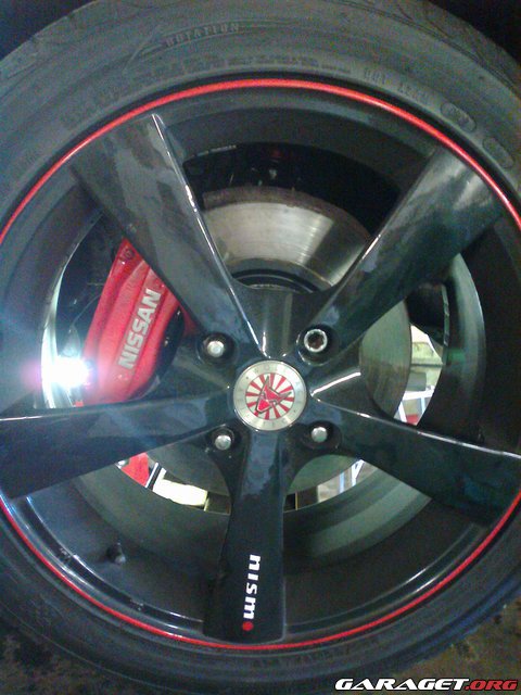

Oken gick också på smärtfritt, nästan lite läskigt när allt går så smidigt smile Värt att tänka på är att dessa ok är i aluminium så är faktiskt en hel del lättare än original i gjutjärn!
https://www1.garaget.org/gallery/images/41/40970/40970-8339a80426311eb39f2a0ebda3e8b571.jpg

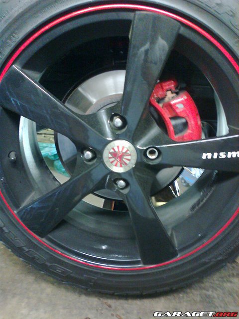

Och så färdigt!! Ska bara lufta lite till samtidigt som jag byter koppling nästa vecka smile
https://www1.garaget.org/gallery/images/41/40970/40970-cb8bb2a047baef5c1286aa6d3246a026.jpg

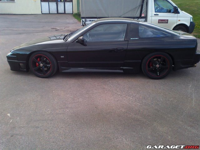

Helhetsbild big_smile
https://www1.garaget.org/gallery/images/41/40970/40970-61a10503d648789d3a106a15fc09be17.jpg

Ser ju kanon ut big_smile

Tack! Det blev riktigt bra smile

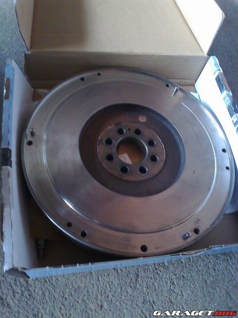

Fick min Sachs 618 tryckplatta idag så har rivit ner lådan för att smälla dit det, men tro fan att mitt svänghjul som skulle vara fixat för 618 var ett vanligt jävla originalpiss med borttagna styrpinnar.
Så imorgon ska jag ut till en mekanisk verkstad och försöka fixa svänghjulet, håll tummarna för att det blir bra tongue
7 120 Inlägg
18 maj 2011
#1394
Fått tillbaka mitt svänghjul nu, anläggningsytan är planad, sen är det nerfräst 2,3mm och omstiftat för att nya tryckplattan ska passa. Sen är det självklart balanserat. smile
