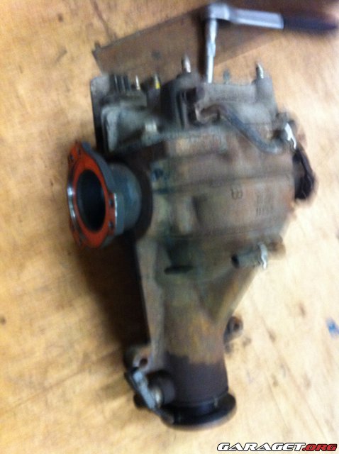

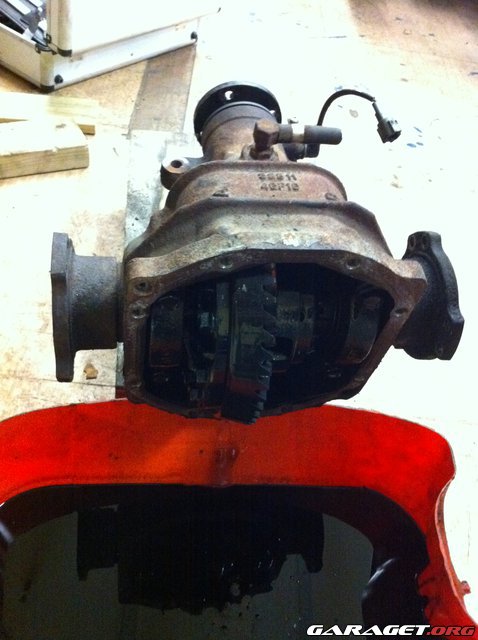

Blev trött på min diff så plockade ner den..
https://www1.garaget.org/gallery/images/41/40970/40970-f678d106ad394e8acd798e21f85b145a.jpg
https://www1.garaget.org/gallery/images/41/40970/40970-8961c8180ed3f5550430575979261aaf.jpg

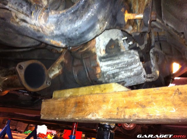

Skruvade bort bakkåpan, tömde den på olja och sålde den! En "ny" diff från en S14 Automat är beställd wink
https://www1.garaget.org/gallery/images/41/40970/40970-93c48b978584c76e40745f9faad65d42.jpg

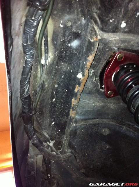

Lagade kabelhärvan och flyttade upp den till ett säkrare ställe. Rosten ska fixas..
https://www1.garaget.org/gallery/images/41/40970/40970-864a9e81217222ae2c66aa10cf7899b2.jpg

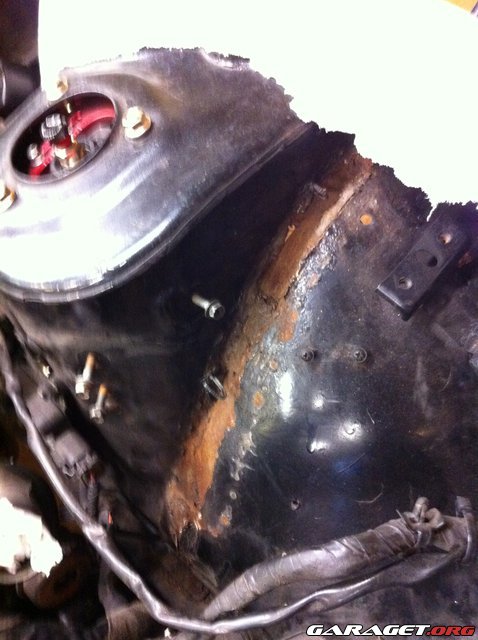

Hittade lite mer rost, detta ska kapas bort och ersättas med frisk plåt.

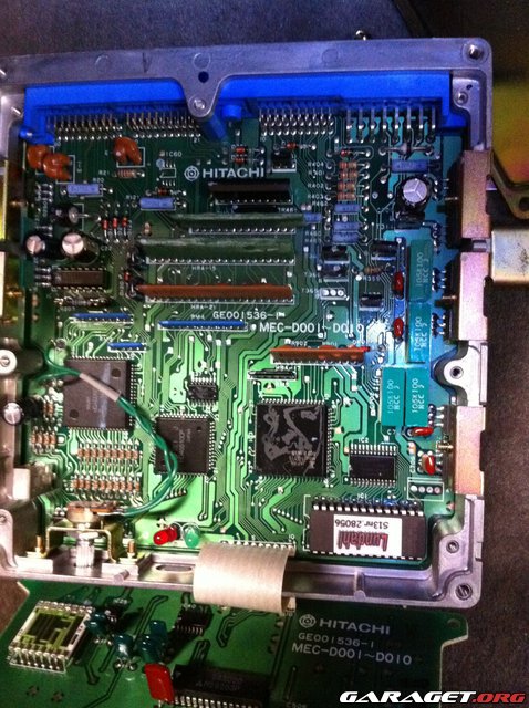

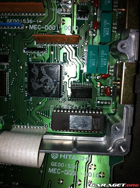

Plockade ner styrboxen för att plocka ur det gamla steg 2 chippet..
https://www1.garaget.org/gallery/images/41/40970/40970-6c96213246bb5175a96e2494fd474f2f.jpg
..och i med det nya steg 3 chippet!

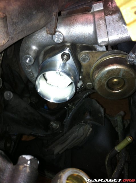

Nya turboflänsen skruvades dit också, ser klart bättre ut smile

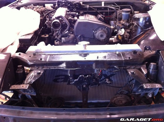

Nya 56mm aluminiumkylaren från Apex. smile
https://www1.garaget.org/gallery/images/41/40970/40970-d9965d937794ca007d7c1553671e15d1.jpg
Kommer nog sitta fint!

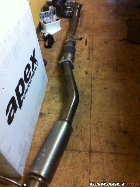

Plockade ner avgassystemet också, rengöraren ska svetsas om till 3" wink

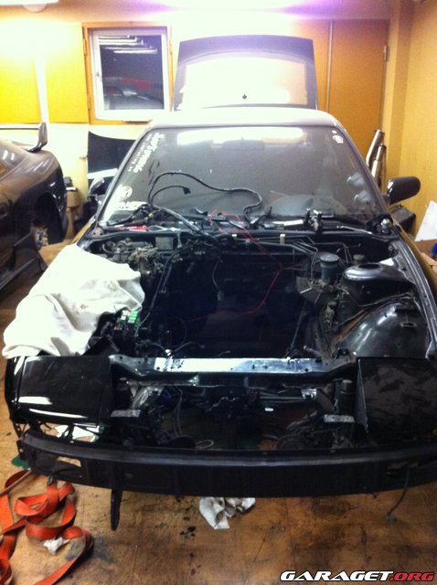

Och nu står bilen såhär, nästa steg blir att plocka ur motorn. Ska bara få mina tryckrör först så jag kan kapa upp hålen innan jag lackar om motorutrymmet smile

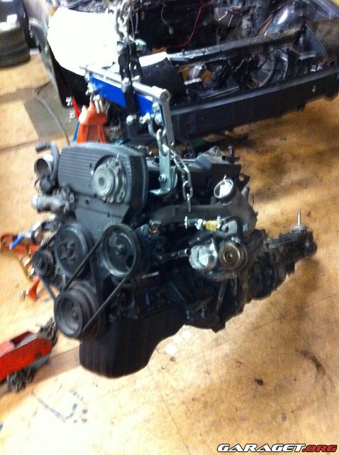

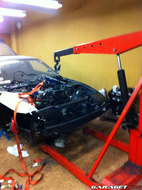

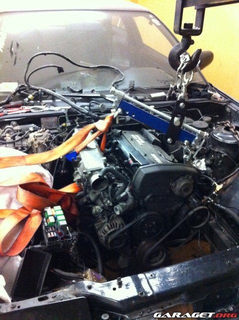

Fick tag i en motorlyft på jobbet så jag och en till åkte ut och slet ut motorn. smile Var inga större problem och det är skönt att ha den ute till slut!
https://www1.garaget.org/gallery/images/41/40970/40970-ee793a6f2a4b3a87c8fb13b4eeacf510.jpg
https://www1.garaget.org/gallery/images/41/40970/40970-f58c5ec2a561e53c7902858135ba3a5b.jpg
https://www1.garaget.org/gallery/images/41/40970/40970-7ba6f74c13fd4b041fb5c562dcedc540.jpg
https://www1.garaget.org/gallery/images/41/40970/40970-88bb7db29c9164f6773c977920cd679c.jpg
Har delat på motor och låda nu, ska bara flytta över allt bra till nya motorn och sen riva ner den gamla och sälja i delar.. Hojta till om någon är sugen på nåt.  wink

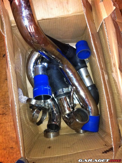

Har även fått hem lite roliga saker;

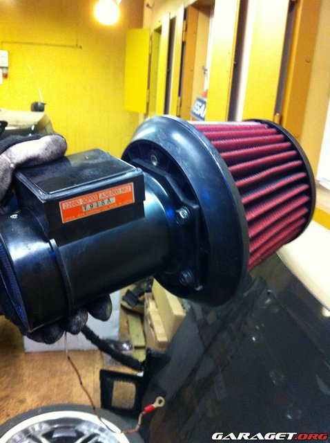

Z32 LMM med Apex'i filter
https://www1.garaget.org/gallery/images/41/40970/40970-8eb071dfdb9dd9ce2ad9fc42f05d7dc7.jpg
Nya tryckrör, ska poleras och silikonslangarna ska bytas ut till svarta..

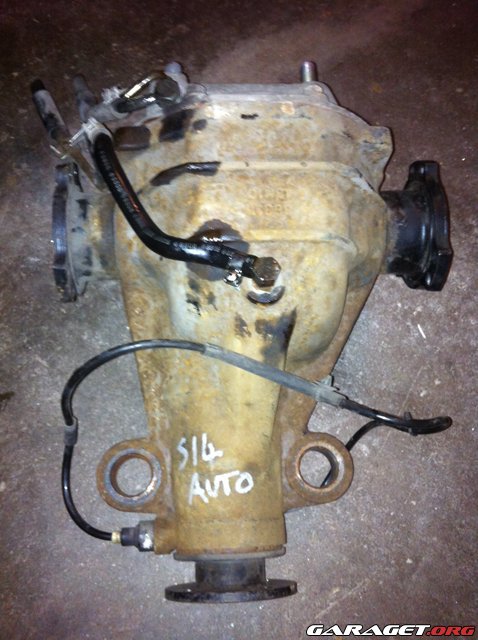

Och till sist, en S14 diff från en automat! Är samma diff som sitter i manuella S14's dock har denna samma utväxling som S13 så man slipper en hastighetsmätare som visar fel och sämre acceleration.  smile

Är de typ slungdiff eller liknande i s14 diff eftersom folk byter till det ?
7 120 Inlägg
9 februari 2012
#1599
S14 har viskodiff, inte den bästa om man ska drifta men duger att sladda med ibland och få lite bättre grepp i kurvor än det öppna pisset som sitter original på S13. smile
