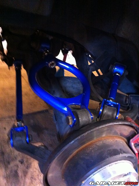

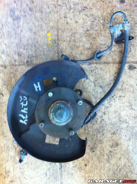

Fått hem höger spindel med ABS-sensor, den gamla sensorn fick sig tyvärr en smäll i samband med bromsbytet i somras.
https://www1.garaget.org/gallery/images/41/40970/40970-cc115c96b463f4540e4ca0bcc40c46c0.jpg

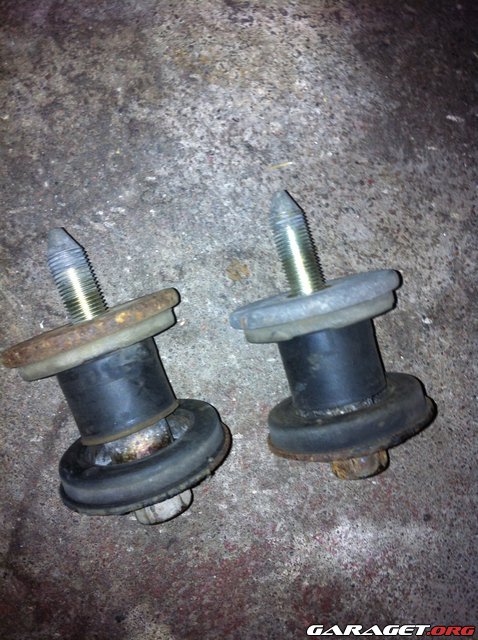

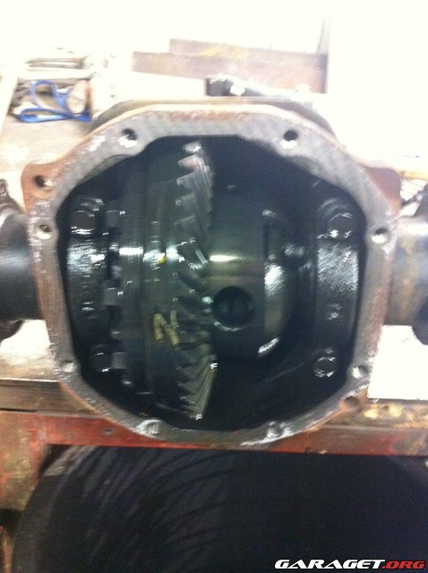

Har också fått hem bultarna och bussningarna till diffen smile
https://www1.garaget.org/gallery/images/41/40970/40970-8c9ff5e108802a4c38c59760ef6b3307.jpg

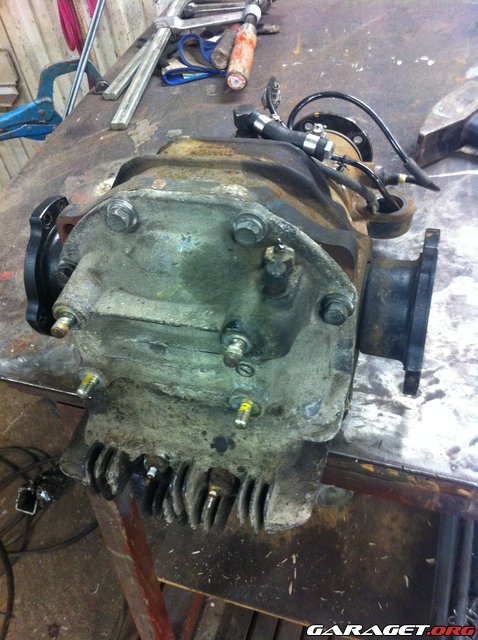

Passade på att tömma diffen på olja och byta bakkåpan till den från den gamla diffen. Ska ge den lite färg och fräsch olja innan den åker in i bilen.. wink
https://www1.garaget.org/gallery/images/41/40970/40970-f6854ba145a86d1b476167109d1dbb68.jpg
https://www1.garaget.org/gallery/images/41/40970/40970-99aa39e865a60fb1417d928ae3fe853a.jpg

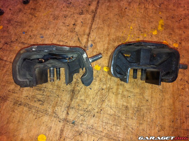

Sen har jag bytt växellådsfästet, tror det var på tiden... roll
https://www1.garaget.org/gallery/images/41/40970/40970-dd7328faaac48ee0209fe3c196cef57e.jpg

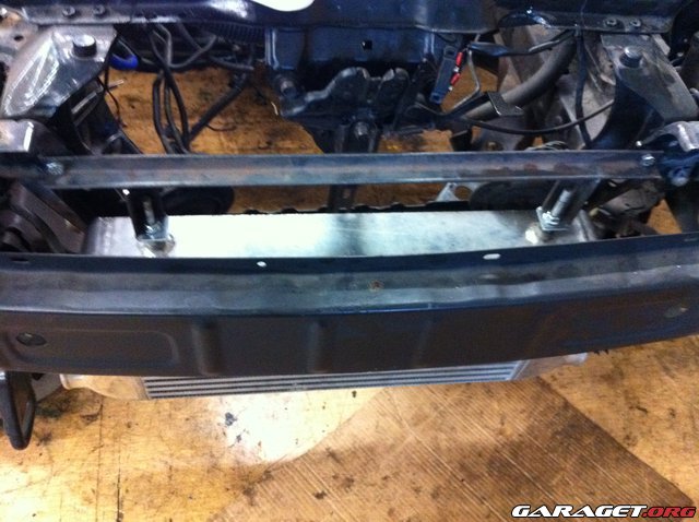

Min far svetsade ihop ett fäste till ICn, blev rätt bra. Några små-justeringar som behövdes bara smile
https://www1.garaget.org/gallery/images/41/40970/40970-0547b9326afa6018567bd7b09871f8d4.jpg
https://www1.garaget.org/gallery/images/41/40970/40970-068917b99ad64758b0f2f30e25260927.jpg

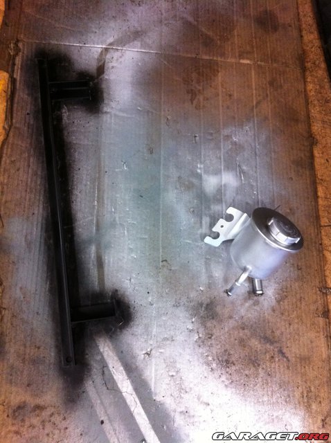

Sen lite färg på det! Alla behållare i motorutrymmet ska förresten blir silvriga, tror det kan bryta av lite snyggt.
https://www1.garaget.org/gallery/images/41/40970/40970-7cfda7655bf657b26f8e76facbf1ee03.jpg

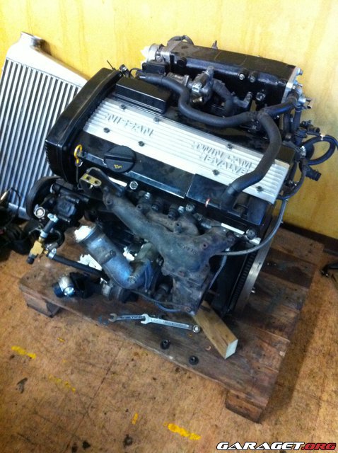

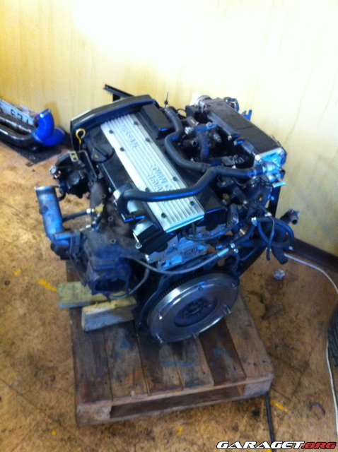

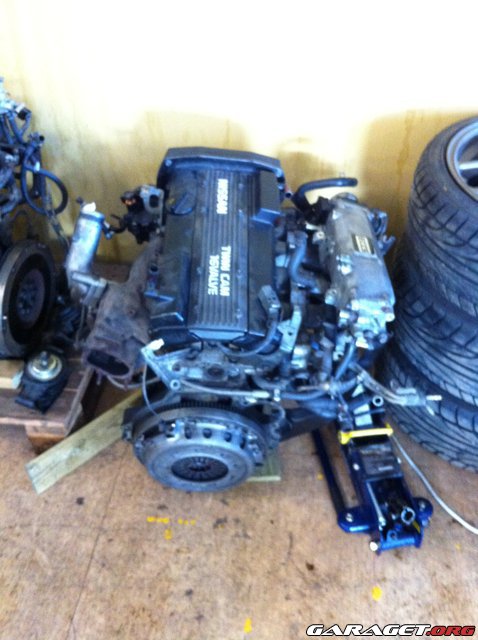

Sen har den gamla motorn blivit rensad på delar till den nya.. smile
https://www1.garaget.org/gallery/images/41/40970/40970-9bb313adfd895f1a2dcbf42cdeed21f2.jpg
https://www1.garaget.org/gallery/images/41/40970/40970-6504209f74fd383ec0771fec5eb9fd81.jpg
https://www1.garaget.org/gallery/images/41/40970/40970-8d327853dfc6c955a55cc832f1b34bcb.jpg
https://www1.garaget.org/gallery/images/41/40970/40970-918405e35b34c48916ace57501f2156c.jpg

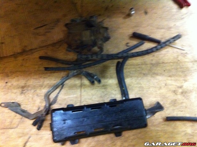

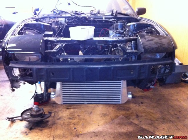

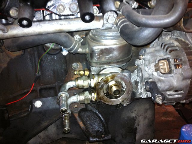

Rev bort kylare, pump och slangar till diffen. Var helt torrt i slangar och kylare så tror inte den har gjort mycket nytta i denna värld.
https://www1.garaget.org/gallery/images/41/40970/40970-81112e7e04da94e7cd8251d6862c4d22.jpg

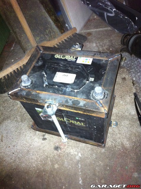

En rejäl batterihållare , ska dock göras om lite vid polerna och sen lackas. Tycker det är lite för nära för att det ska kännas bekvämt. smile
https://www1.garaget.org/gallery/images/41/40970/40970-56825faa45b5b202143be22e3edbd9fc.jpg

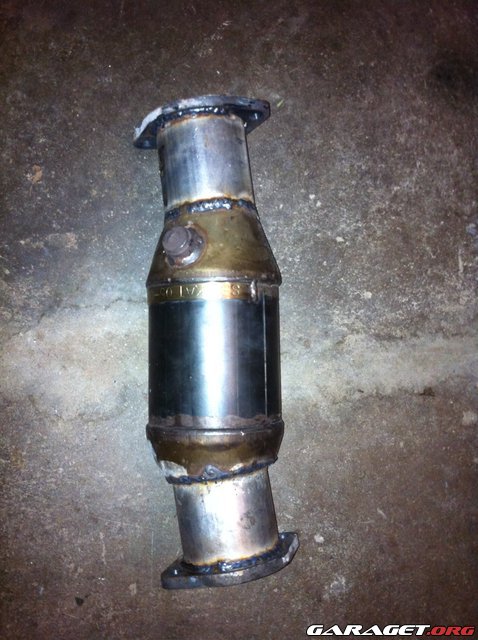

Katalysatorn är nu 3" mot tidigare 2"
https://www1.garaget.org/gallery/images/41/40970/40970-92309f53026f46392ea9ca66b3ea8874.jpg

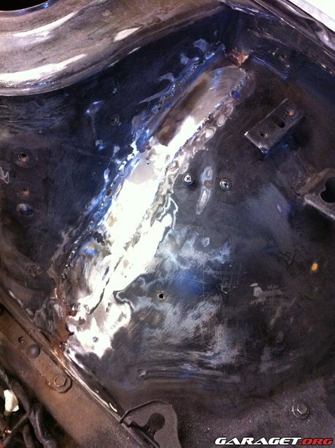

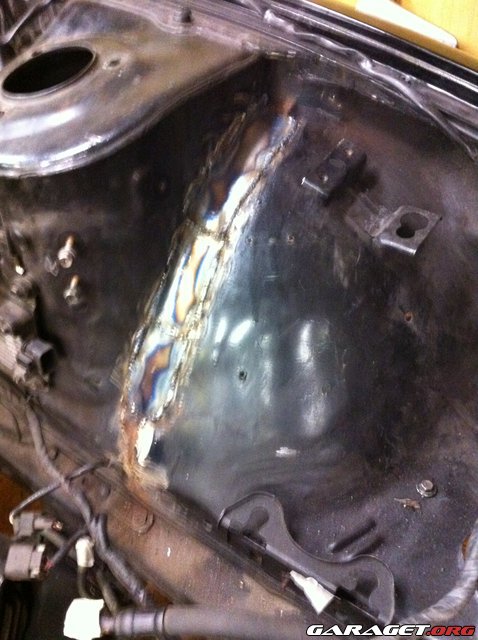

Den gamla rostiga plåten är nu ersatt med frisk plåt, syns inte så bra men nog är den där alltid tongue
https://www1.garaget.org/gallery/images/41/40970/40970-e5abc5e9de40ff069e1e7410c9773be4.jpg

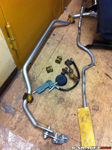

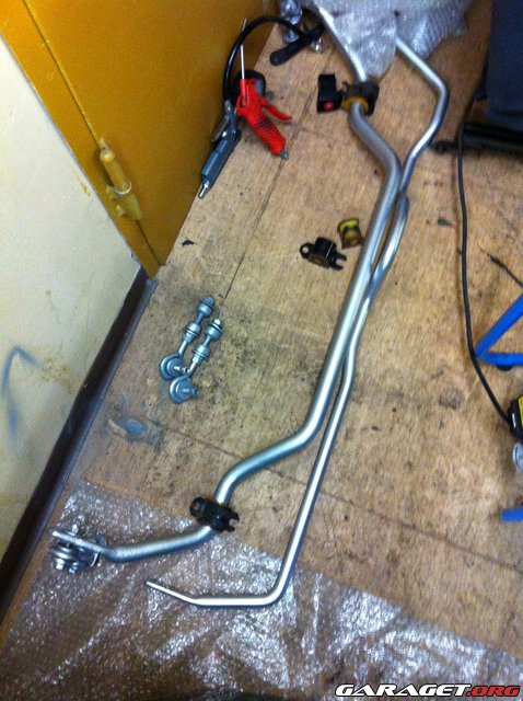

Den bakre krängningshämmaren fick lite färg också
https://www1.garaget.org/gallery/images/41/40970/40970-eaffa80d6e5aae571b4ceadbcfa40922.jpg

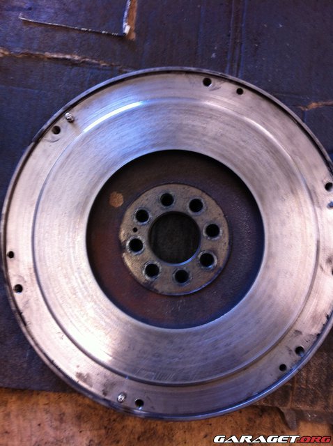

Svänghjulet var lite fult men blev som nytt efter några drag med 180 papper. smile
https://www1.garaget.org/gallery/images/41/40970/40970-897de7c3902805d6b7fb23a4d7b0a4ed.jpg

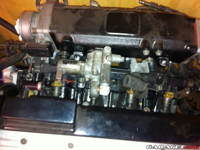

Monterat på motorn.. Börjar ta sig!
https://www1.garaget.org/gallery/images/41/40970/40970-1c4a5019736b91f7fbd67b4bdd5be8a3.jpg

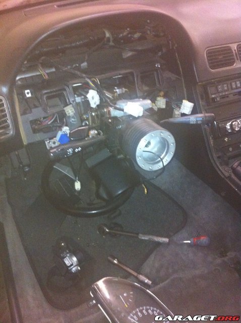

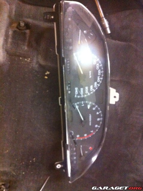

Eftersom ena belysningslampan i kombiinstrumentet blinkar och slocknar ibland så har jag rivit ner det. Rätt mycket och tråkigt jobb för en skitsak.. tongue
https://www1.garaget.org/gallery/images/41/40970/40970-3848dee8a8985b0401ce11175d9734f5.jpg
Passar på och byter alla lampor men funderar också på att ta isär det och sätta dit kromringar eller något annat skoj. smile
https://www1.garaget.org/gallery/images/41/40970/40970-78a4526c375eff1c0bc2a19948d16e12.jpg

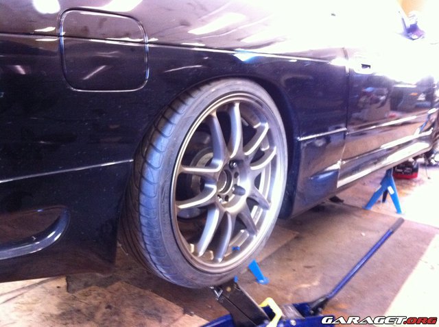

Sen monterades alla stagen i bakvagnen, passade på att skruva dit en fälg som motivationshöjare. wink
https://www1.garaget.org/gallery/images/41/40970/40970-1b4f456eb2f8c8981808cb9c86117c32.jpg
https://www1.garaget.org/gallery/images/41/40970/40970-5492c1537ba6950fa38b8aa5beeda5cc.jpg
https://www1.garaget.org/gallery/images/41/40970/40970-db94d6c23138f38201fd866df7bfac30.jpg

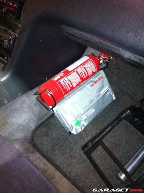

Till sist.. Fick ett Nissan original first-aid kit på jobbet så var bara tvungen att sätta den i bilen. tongue
https://www1.garaget.org/gallery/images/41/40970/40970-1b26f1c49650aa49de3c6fd54318f25c.jpg

Michkijn skrev:
blire till å lacka släckarn sen eller? wink
Hahaha, nu när du säger det så.. Varför inte lol
Tangentbordsriddare
1 825 Inlägg
26 februari 2012
#1617
Aerodynamik skrev:
Det skär ju sig lite mot det mörka i bilen, men å andra sidan så syns den ju bra tongue
Gäller ju bara att inte ta någon brandfarlig färg... wink

ser najjs ut! ang . batteri hållaren så hade jag nog lagt något isolernade eller något vid polerna ... när du trycker dit kabel"skon" eller va man säger så kommer det nog ligga emot? å kan explodera ganska snabbt !
Grymt jobbat annars!! big_smile

Ja, det blir lite mer utrymme för kabelskorna vid batteriet. Känns onödigt nära nu wink
