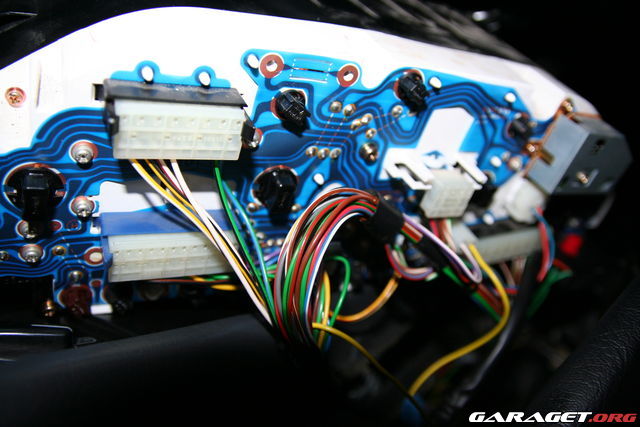

http://www1.garaget.org/gallery/archive/59194/794000_dvnt4k.jpg denna menar jag smile
hittar inget som ser ut som nån säkring bak på instrumentet i alla fall
Tack för snabba svar smile men ser inte ut sådär på min.. ja ska ut och ta kort nu och laddar upp här strax!

sorry såg nu att du hade en 940 å  jag har tagit kort på ett 740 instrument hmm

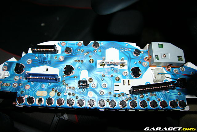

https://www1.garaget.org/gallery/archive/14451/794043_hzimkx.jpg
jaså okej, stämmer inte helt då mellan 740 å 940.. såhär ser de ut på min iaf.. svårt att se allt.. men finns inget uttag för nån till kontakt under dessa två st som du mena på..
och säkringen ska iaf sitta mellan dom två hålen me bruna ringarna.. ovanför den vänstra blinkersen.. ingen aning hur man byter den men..

okej, har slitit bort alla förutom en som ja inte fick dän.. tongue jag kan inte tyda till vilken kontakt dom går till? går ju lite hur som helst tongue lägger in en bild kanske nån kan hjälpa? big_smile
https://www1.garaget.org/gallery/archive/14451/794083_zk2oui.jpg
hoppas de går att se, går ju att förstora bilden lite smile mäta strömmen får ja göra imorn, har ingen sån hemma just nu..

det är det vita kontaktstycket i mitten:) men den går via det stället som du sa skulle sitta en säkring,
så det kan ju va att den är bränd.

Någon som vet hur stark smältsäkringen som sitter vid den vänstra blinkerslampan.. bakifrånsätt på bilden.. ovanför där sitter den emellan två bruna ringar.. tongue
troligtvis den som har gått sönder, för vi testa att satte en kabel emellan med två skruvar.. och då funkar allt som det ska.. men den går ju inte sönder, så då är de ju något annat som går sönder..
