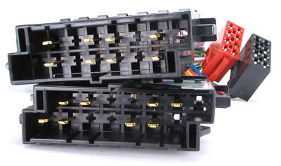

http://img.ihack.se/one/4592volvo.jpg
Hittade en bild på hur den ska se ut, och den ska tydligen ha art.nr:1398491 på volvo (om dom fortfarande säljs(?)
hittar dock inte hur många ampere den ska va på.
Men annars kan du ju mäta strömmen som går igenom där(ampere), slå till och från olika funktioner för att se hur stor ström som går igenom som mest sen ta en lämplig säkring å sät dit med tex: två sladdar i skruvhålen med kabelskor som går till en säkringshållare.
eller så kanske de går att löda fast en säkring rakt på, låt fantasin flöda=P
mvh Mathias
edit: de me stereon kan ju vara något lätt som att du kommit åt nån sladd när du har bökat me instrumentpanelen. tex: remote sladden till stereon. ta ur stereon och kontakten till stereon å mät så att du har 12v+, 12v- och 12v+ när täningen är på.
