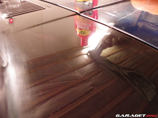

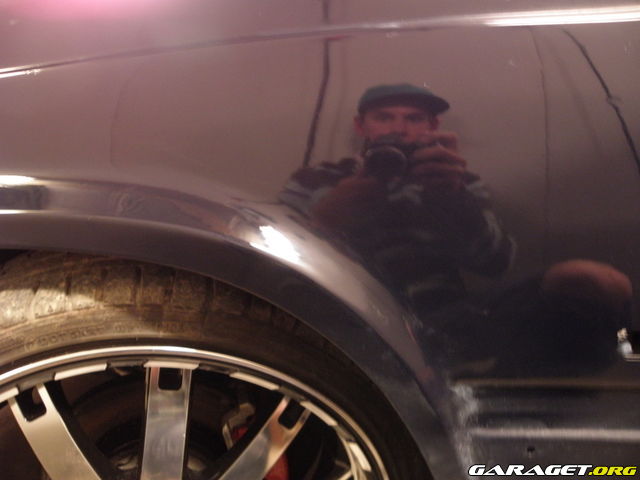

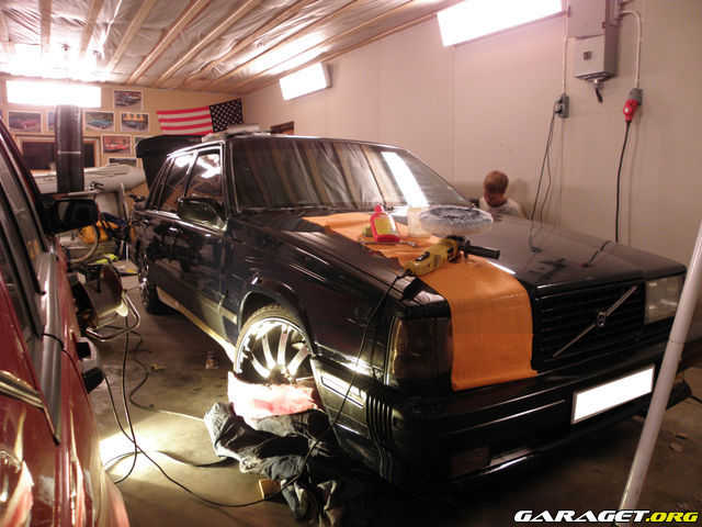

nu jävlar händer det grejer i garaget ! . var ut igår och började koppla ihop ett litet kärnkraftverk i skuffen. men efter en stunds kopplande så lyckades jag nästan få jorden jävla stöt. small till så jag trodde jag skulle skita ner mig lol så då fick bäste tony hjälpa mig koppla istället som är lite bättre på el tongue .. då jag blev lätt förvirrad av alla kablar som gick kors och tvärs där bak ! men men resultatet blev helt jävla underbart big_smile nu har jag stadig ström hela tiden till steget ! .. sen började jag våtslipa mina framskärmar med först p800 - och gick sen vidare upp till p1200c och slipade vidare .. sen var det bara fram med polermaskinen och börja rubba . blev rätt så bra men långt ifrån så bra jag ville .. så då gick jag på den med autosmarts polermedel och resultatet ! jaa
https://www1.garaget.org/gallery/archive/82467/923434_qmsi8r.jpg
efter lite våtslip och rubbing i nya lacken !
https://www1.garaget.org/gallery/archive/82467/923435_chuk30.jpg

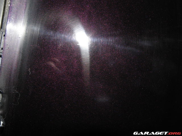

efter lite mera rubbing ! och lite polering .. fortfarande lite repig som ni kanske ser ..
https://www1.garaget.org/gallery/archive/82467/923436_7100n2.jpg
hehe jag tycker att min framskärm blev helt okej big_smile ..
https://www1.garaget.org/gallery/archive/82467/923437_77t4nc.jpg

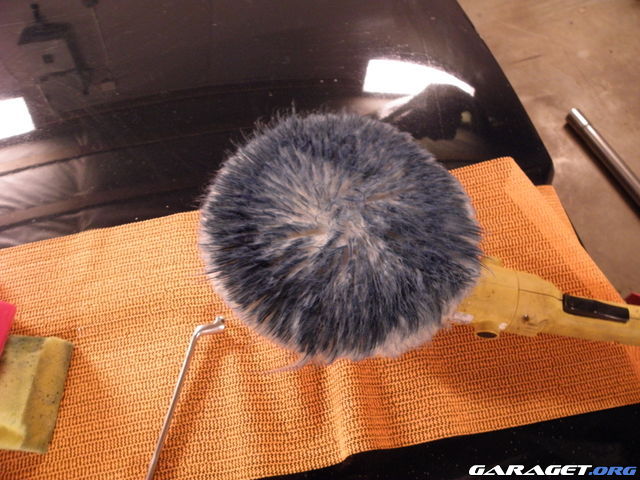

min lurviga blå trissa tongue
https://www1.garaget.org/gallery/archive/82467/923438_h3xzz2.jpg
smile
https://www1.garaget.org/gallery/archive/82467/923439_a4makm.jpg
min bakkjol ska slipas ner och lackas om igen då den vart helt fuckad . som ni ser
https://www1.garaget.org/gallery/archive/82467/923440_ldvfcd.jpg
andra framskärmen . efter lite våtslip och puttsande
https://www1.garaget.org/gallery/archive/82467/923441_kx31wa.jpg
börjar ju nästan se bra ut nu .. enligt mig iaf big_smile
och sen igår när vi skulle åka hem från garaget . så skulle jag bara lufta av min polermaskin .... och så skar den mad  den hade gått varm tongue
men det kommer mera bilder ikväll på våtslipningen och mera spännande .
kanske någon film på ljudet och lack och mera skit ..

Ruskigt fint resultat!! Ett tipps, skippa P800.. Börja med 1000 å gå över med 2000 alt. 4000 innan poleringen! Risken finns att du får repor som vägrar gå bort och vipps så slipar du igenom klarlacken för att reporna ska försvinna :p
Tackar, jo vart rätt bra för att bara vara nybörjare  big_smile .. okej tack för tippset smile .. jag använa p800 för jag hade fått lite riningar  i klarlacken så jag gick på lite grovt på dem ställena först ... men vet du något bra ställe jag kan köpa finare papper .. har letat lite men inte hittat .. hmm .. så ett litet tips om det vore helt underbart smile

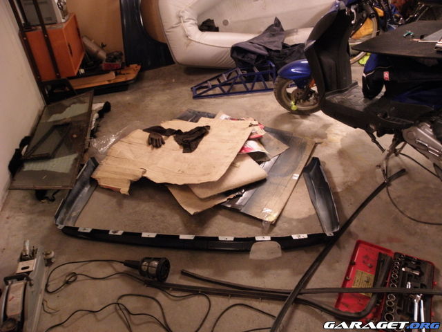

jaha en liten uppdate på ljud bygget och lite våtslip smile
https://www1.garaget.org/gallery/archive/82467/925097_t6s999.jpg
lite våtslip hämskt tråkigt och jobbigt arbete tongue

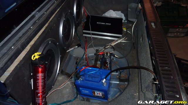

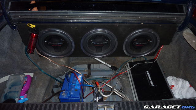

kraftverket då .
https://www1.garaget.org/gallery/archive/82467/925118_lu11sc.jpg
som det ser ut just nu .. blev lite förvirrad när jag kopplade ihop det.. jobbigt och hålla koll på alla kablar:P och det är bara kopplat för att testa att det funkar så det ska snyggas till senare smile

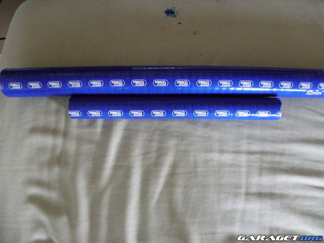

och sen vill jag bara säga stort tack till Blue_Phoenix21 för slangarna big_smile
https://www1.garaget.org/gallery/archive/82467/925127_a2wevb.jpg
samco silicone slangar wink
