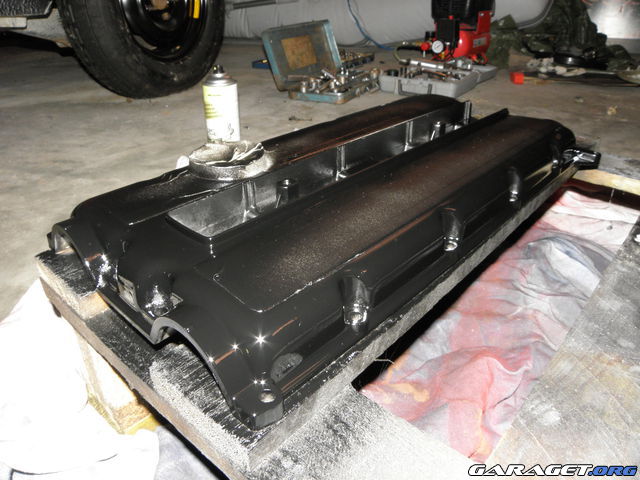

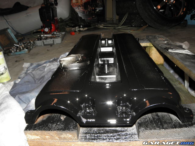

joelimmo skrev:
Only-volvo skrev:
joelimmo skrev:
nu är kåpan slipad lackad och våtslipat big_smile

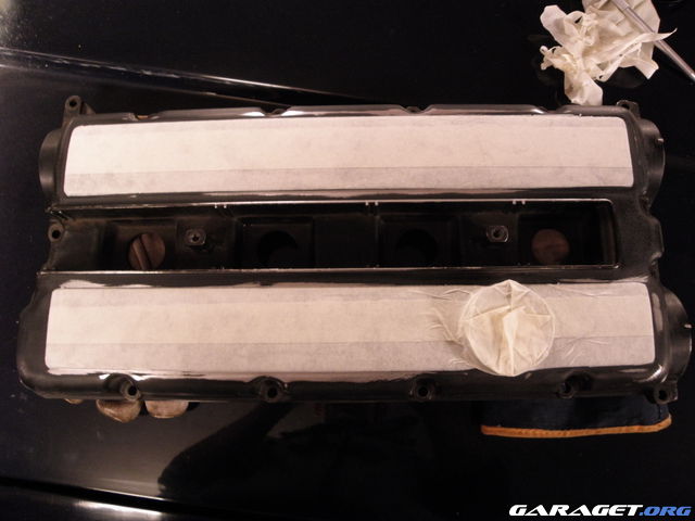

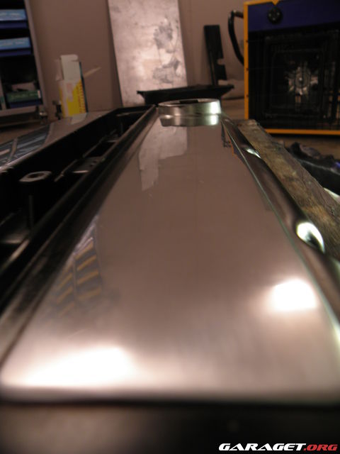

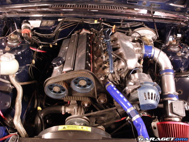

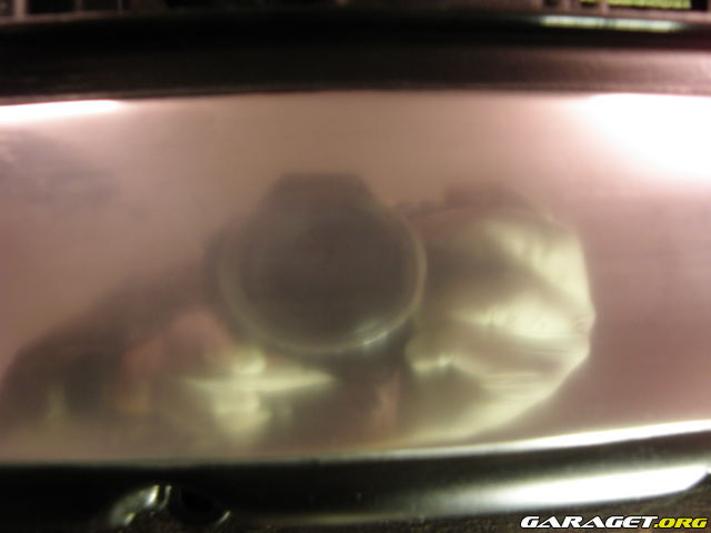

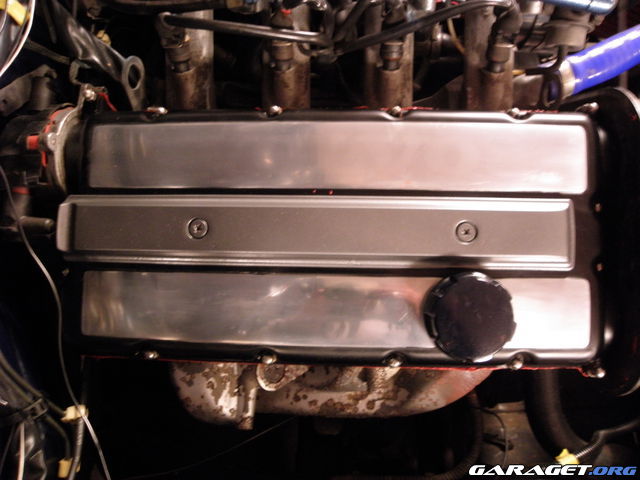

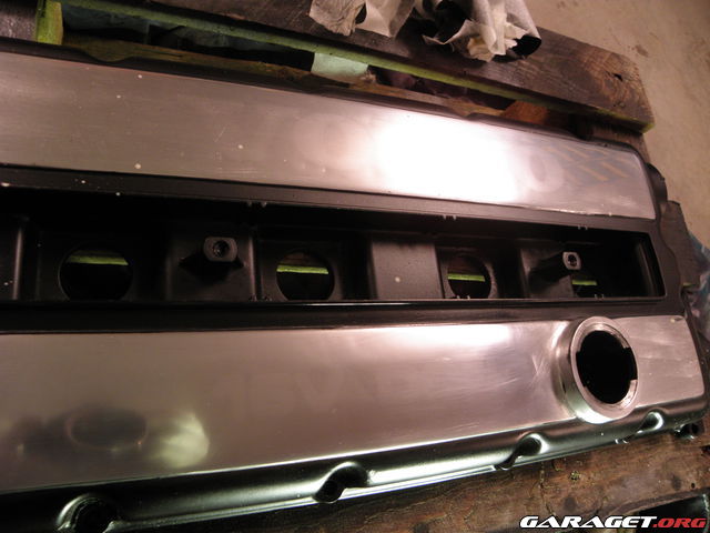

http://www1.garaget.org/gallery/archive … zvpxia.jpg
maskerad efter slipning
http://www1.garaget.org/gallery/archive … bbx6d8.jpg
lackad
http://www1.garaget.org/gallery/archive … 5u10go.jpg
ännu mera lackad .  . . fick inte riktigt bort alla skit men det syns inte sen iaf så tongue
http://www1.garaget.org/gallery/archive … k0xz8m.jpg
våtslipad med 400 - 800 - 1200
http://www1.garaget.org/gallery/archive … 4l241u.jpg
testpolerad . dock inte använt autosol än cool
http://www1.garaget.org/gallery/archive … w1282m.jpg
fortfarande provpolerad med mitt egenblandade medel tongue
http://www1.garaget.org/gallery/archive … pj7awq.jpg
monterad
http://www1.garaget.org/gallery/archive … ri6eii.jpg
all gasket ska skäras bort sen så man slipper se det tongue .. och nästa grej blir väl att polera kåpan med autosol . och sen ska insuget loss och högglans poleras wink

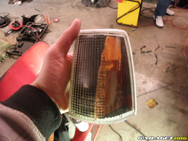

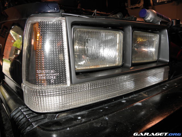

joelimmo skrev:
idag har man vart ut en sväng och småpillat lite tongue
http://www1.garaget.org/gallery/archive … jp7sy0.jpg
pillade isär blinkersen och lackade .. jäävlar vad nervös jag var att jag skulle förstöra den lol
http://www1.garaget.org/gallery/archive … f447ms.jpg
Bara så du vet, det är inte blinkersen du har lackar svart insats på nu, utan positionsljuset..
Blinkersen sitter i den smala under lamporna.
Om du har positionsljuset i den under lamporna måste du byta till LED, för annars kommer du smälta plasten i hållaren, detta är pga att en 21w lampa utvecklar för mycket värme för det lilla utrymmet som den befinner sig i om du har den monterad där nere.
Anledningen till varför jag varnar dig är för att jag vet hur less man blir då man upptäcker att allt har smält sönder och man inte längre får ut lampan pga att det smält ihop.
Hur vet jag detta? Guess once tongue
Nä det är inte jag som lyckats med detta mästervärk att göra som så, utan en kompis till mig som jag alltid brukar hjälpa då han skall bygga eller modifiera sin belysning på bilen. Vi fick bryta loss lampsockeln ur hållaren och krossa lampan inne i reflektorn och skaka ut resterna för lampan i sig va för stor och det ihopsmälta hålet.
Ut över det så vart resultatet av lackningen riktigt bra.
jsut fan det hade jag fan inte ens tänkt på tongue . men jag ska ha den som blinkers endå smile
och måste tacka dig för en riktigt bra varning då man lätt blir ganska less när sånt händer .. men det är ingen fara då mina positionsljus redan är utbytta till 15W LED big_smile .och så funkar dem inte heller så inte så stor risk att det smälter tongue

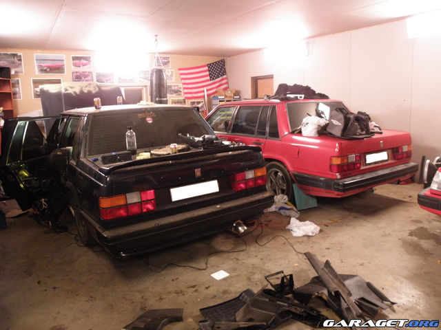

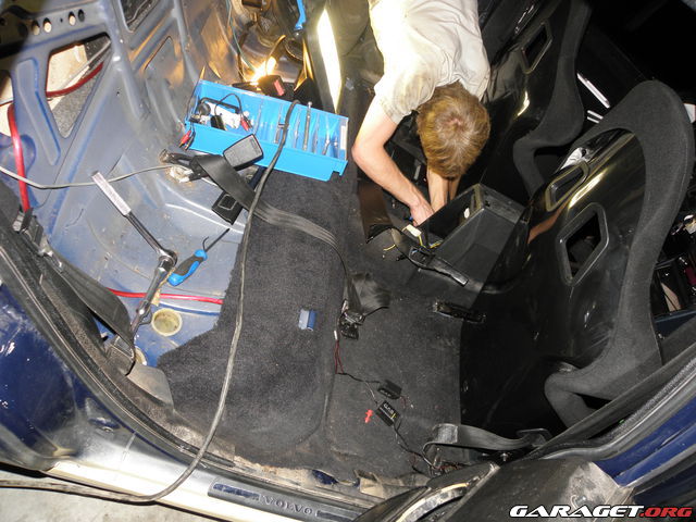

här kommer updaten som jag utlovat smile inte så mycket roligt kanske men lite inrednings skit .och lite isdäck tongue
https://www1.garaget.org/gallery/archive/82467/1023215_lp7v1v.jpg
inredning big_smile
https://www1.garaget.org/gallery/archive/82467/1023216_b6ghsz.jpg
börjat riva ur min äckliga blå tongue
https://www1.garaget.org/gallery/archive/82467/1023217_zng17v.jpg
rensat lite
https://www1.garaget.org/gallery/archive/82467/1023218_s477d3.jpg
ROST mad dock inget som var genomgående smile så det va bara slipa och lacka påt lite smile
https://www1.garaget.org/gallery/archive/82467/1023219_hai0d8.jpg
mattan i wink'
https://www1.garaget.org/gallery/archive/82467/1023220_rybml1.jpg
tony skruvar mittkonsoll
https://www1.garaget.org/gallery/archive/82467/1023221_9w2d4q.jpg
skräp
https://www1.garaget.org/gallery/archive/82467/1023222_xtsr15.jpg
dörrsidor. och det vita va lite strategisk så man hittar ut tongue får se om det byts ut sen
https://www1.garaget.org/gallery/archive/82467/1023223_l9b3za.jpg
baksäte färdigmonterat wink
https://www1.garaget.org/gallery/archive/82467/1023224_ylpmdd.jpg
tony provsitter
https://www1.garaget.org/gallery/archive/82467/1023225_w780dw.jpg
jag provsuper/sitter
https://www1.garaget.org/gallery/archive/82467/1023226_eu0b31.jpg
jag bygger lite isdäck men jätte stekiga brillor tongue
https://www1.garaget.org/gallery/archive/82467/1023227_o9oq23.jpg
tony bygger isdäck smile
https://www1.garaget.org/gallery/archive/82467/1023228_eq7k6y.jpg
bultarna på plats
https://www1.garaget.org/gallery/archive/82467/1023230_016442.jpg
muttrarna på plats
https://www1.garaget.org/gallery/archive/82467/1023233_xdo4lp.jpg
min och isbilen wink
lackad
monterad
men vad tyck än så länge ?
tänk på att det blir lika mycket packning på insidan wink och använder du då inte oljefast typ av packning så kan det lossna och skapa problem wink tex inget oljetryck:P

jorå det har jag tänkt på men sen la jag packningen så mycket jag kunde i ytterkant så det inte skulle välla in så mycket .. och det är gasket en packning som är olje och vattenfast smile
bra bra wink

ja men där ser man!! blev mycke bättre än äcklig blå!!!! haha smile
1 380 Inlägg
1 december 2010
#500
japp big_smile .. hehe jo en aning kanske lol hatar blå inredning tongue
