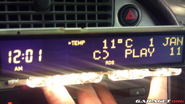

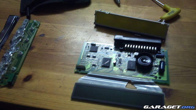

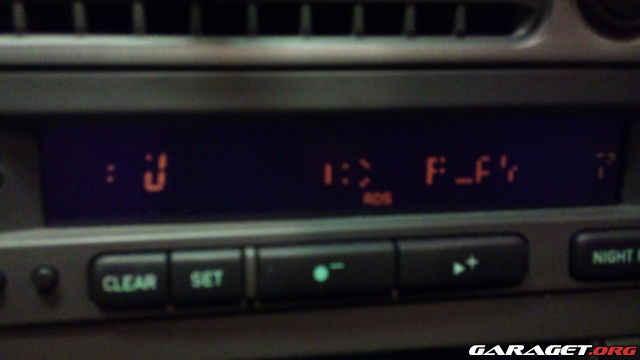

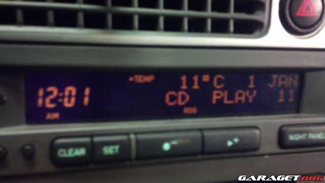

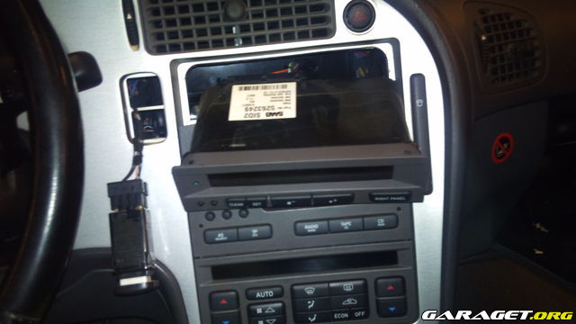

Jahapp,fredag då, har längtat hela dagen efter att få komma hem från jobbet och börja i garaget.
Tänkte börja med SID-en idag, hade siktat in på en helkväll!.. började greja runt kl 17,00 idag, halv 7 var de klart,med strykning och allt big_smile big_smile  tack för råd och tips, det var väl de som gjorde att de gick så fort,när man visste ungefär hur man skulle göra smile
[x] Fixa SID-en!  CHECK big_smile en sak mindre på listan!
Slänger upp lite bilder oxå på resultatet!
//Tommy
https://www1.garaget.org/gallery/archive/27677/800464_9i9rvn.jpg
Suddiga kort,men vafan, de syns ju vad de föreställer, en SID med super-pixelfel haha.
https://www1.garaget.org/gallery/archive/27677/800466_o0a3l5.jpg
Precis fått ut den smile

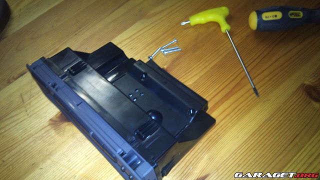

https://www1.garaget.org/gallery/archive/27677/800467_5b4x0t.jpg
Då började pillandet då, men en skeptisk tanke på om de verkligen skulle bli att fungera, strykjärn lixom? hah.

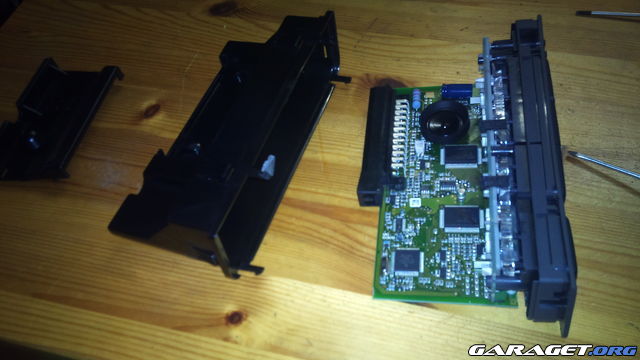

https://www1.garaget.org/gallery/archive/27677/800468_jxhzjm.jpg
ett steg närmare..
https://www1.garaget.org/gallery/archive/27677/800469_r2mznx.jpg
Sådär ja big_smile bara hem o rota fram strykjärnet hos en polare (äger inget själv) haha. hans tjej vart lite orolig över våra idéer men de löste sig tillslut big_smile
https://www1.garaget.org/gallery/archive/27677/800470_wtkq3w.jpg
Färdigt big_smile skapliga jävla skillnaden,det fungerade big_smile (pixlarna på "D":et kom fram tillslut smile
https://www1.garaget.org/gallery/archive/27677/800471_fi8r0j.jpg
Den suddiga bilden på slutresultatet smile helnöjd! big_smile

Vart ju bra med SIDen. Har du alupanel eller är den lackad?

Ja jag vart nöjd, var skeptisk till de hela från början,men man har ju inget att förlora så vafan, -vart ju bra iaf smile  Det är Alu-panel. smile

Där ser du. Det kanske låter j-ligt löjligt med strykjärn på kretskortet men det funkar ju iaf wink

Trodde nog inte annat, gjorde så själv för 5 år sen wink och passade samtidigt på att byta till grönt filter så nu lyser den grönt den med smile
Hade däremot en kamrat som misslyckades o smälte sönder hela skiten lol

Filtret är ju värdelöst att byta, gjorde inte ett skit för mig annat än att texten blev mörkare och pissgul istället för grön som jag ville ha den. Bytte till gröna dioder med bra spridning istället och då blev det skillnad smile

Det blev *nästan* ok med filter (förutom att jag behövde elva lager plastficka vilket gjorde att displayen sprack pga trycket...) men med dioder blev det OMFG-bra...
Men iaf, lättast är ju helt klart att bara slänga i ett par gröna dioder istället för att hålla på att klippa plastfika eller färgat papper och krångla in i SIDen.
