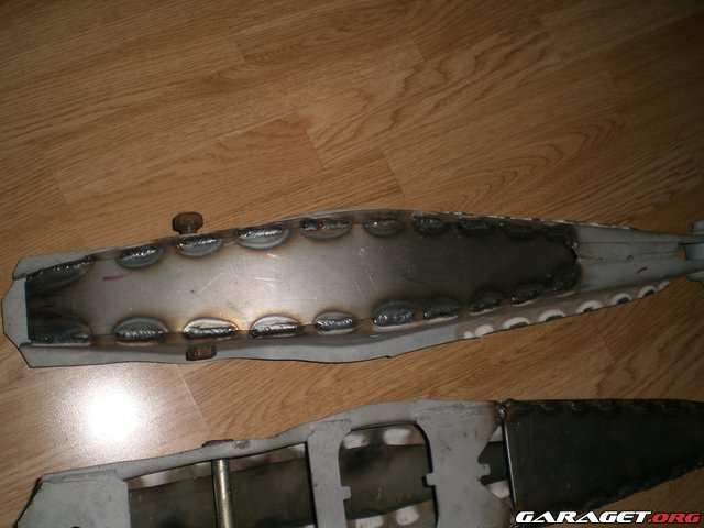

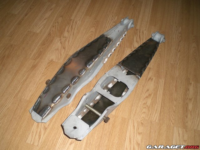

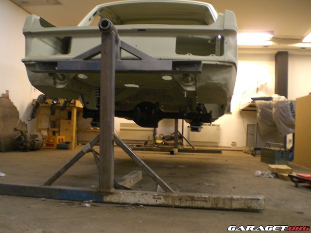

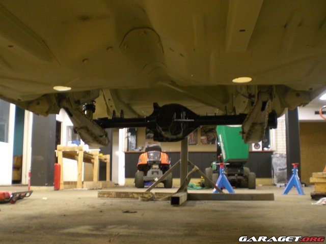

Bärarmarna smile
https://www1.garaget.org/gallery/images/123/122861/122861-5145513212fe817bb3d8b346d4a019ba.jpg
https://www1.garaget.org/gallery/images/123/122861/122861-fa6c61f7493b4dd5ec2a67c15734cea4.jpg

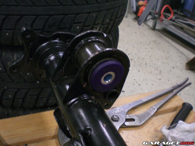

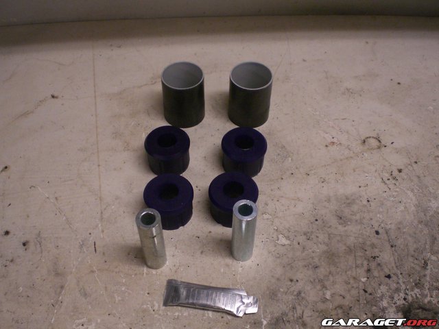

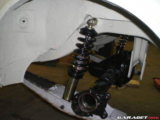

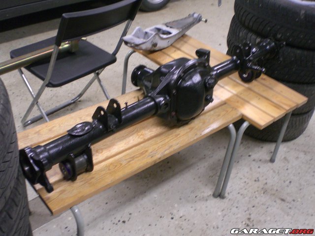

Bussningarna på plats i bakaxeln. har köpt nya styr och spindelleder
https://www1.garaget.org/gallery/images/123/122861/122861-cb9f7061db6bd45c78d3128026ee9bc3.jpg
https://www1.garaget.org/gallery/images/123/122861/122861-2102c9c121536e7563693827878f432d.jpg
https://www1.garaget.org/gallery/images/123/122861/122861-070b0768b1966b488798735d1099add6.jpg
https://www1.garaget.org/gallery/images/123/122861/122861-3f9b0e0608775539e2877032b71cb559.jpg
https://www1.garaget.org/gallery/images/123/122861/122861-1ab443d8656ff11063396ba02091a239.jpg

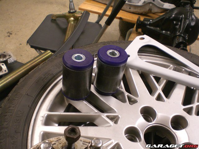

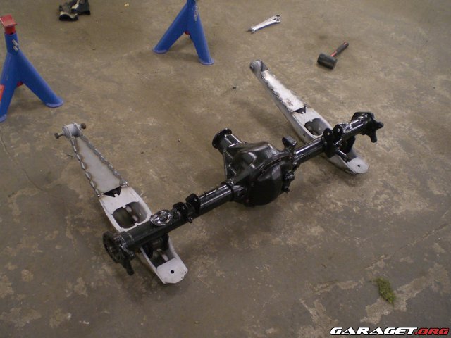

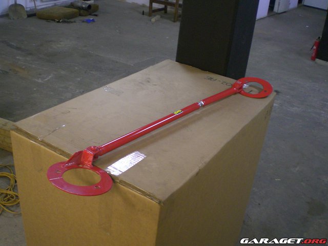

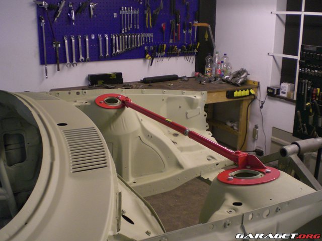

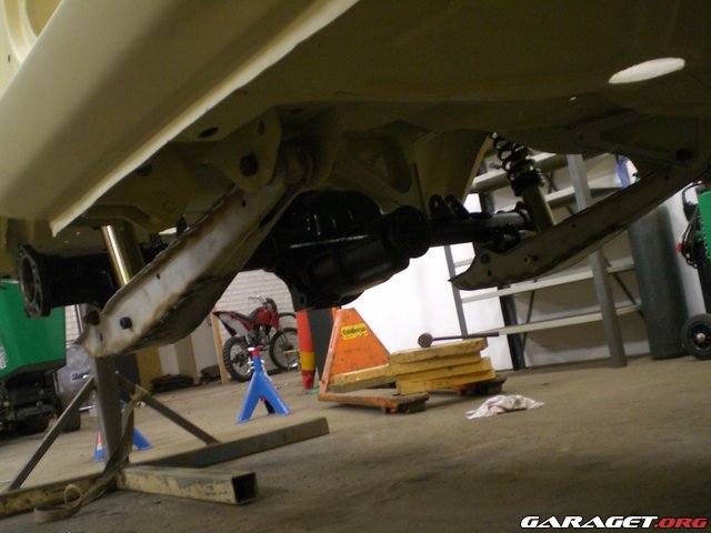

Nu är bak vagnen på plats, jag saknar 2-länkstagena och pannhardstaget än så länge men det kommer förhoppningsvis inom kort. fjäderbenstaget kom med på kort också smile

Jävlar va grymt de blir! wink
En sak jag tänkte på bara: Om du bara ska köra med coilisarna bak borde du väl nästan ta och förstärka bärarmana ganska kraftigt kring axeln som går igenom armen så den inte river upp plåten när det går hett till. ( om du inte redan tänkt på de förstås wink ).

#300
Tack smile
risken är ju inte större att man river av plåten, än om man har en original hjulupphängning bak. Dock så finns det en lite risk att bärarmen kan vikasig efter det nedre fästet till coilisarna. Eller fatta jag dig fel.
