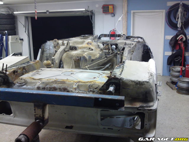

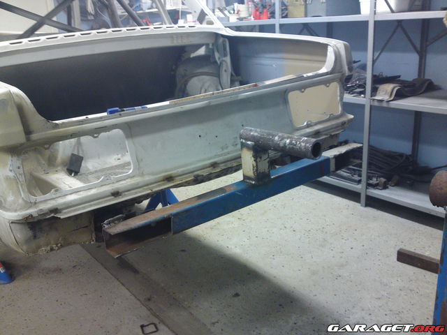

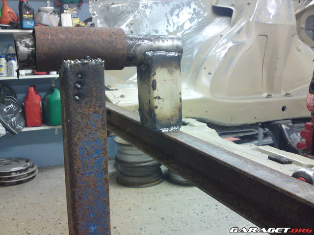

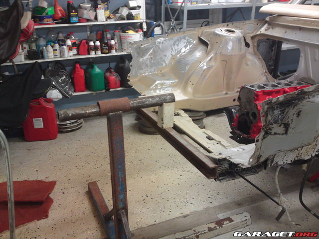

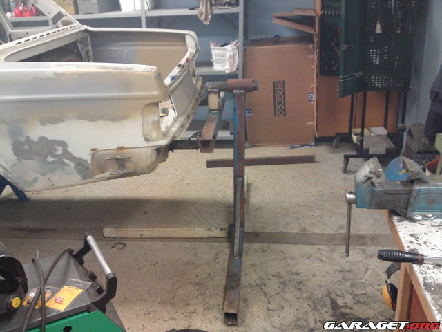

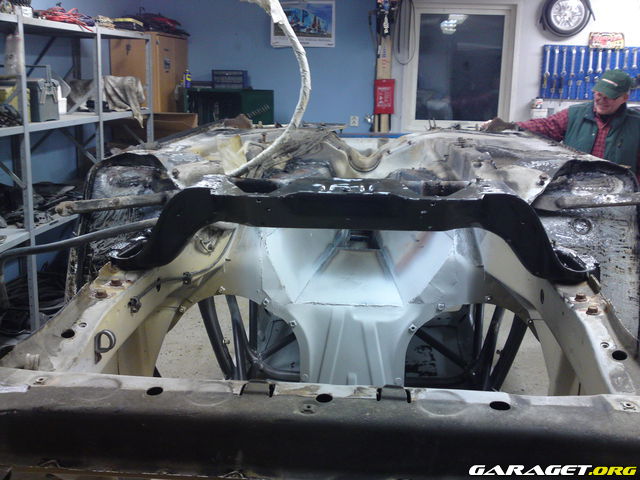

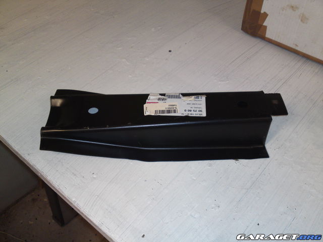

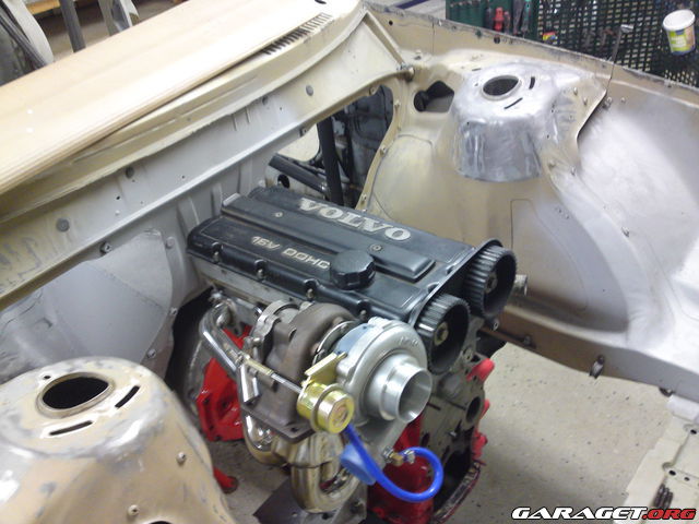

Tja skärmkanten har inte kommit en men jag köpte en tvär balk och den har jag fått hem;) och sen för att få grenrörett att passa så måste jag förlänga alla rör vid flänsett för turbon gick emot kamdrevet så jag ska göra ett helt nytt i i svartstål istället.
Sen är grillspettet klart wink

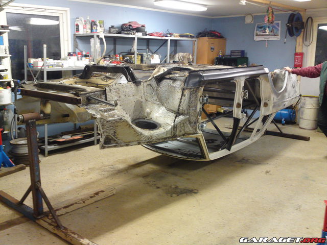

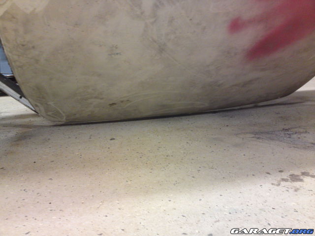

När jag byggde grillspettet så mätte jag inte så att bilen skulle kunna snurra runt helt å hållet utan mätte bara så jag kunde ställa den på högkant men jag hade lite tur haha cool ca 2cm wink

Uu se fint de blir big_smile använde du stötfångar fästena till grillspete? smile
373 Inlägg
22 oktober 2010
#144
Tack så mycket:) aa bak gjorde jag det tongue

Var det tungt att vända på bilen? Jag har ett likadant typ som jag ska sätta upp min i när jag får sug smile
Bilgalen elektriker :)
373 Inlägg
22 oktober 2010
#146
Inga problem med en hand wink

Hur många hk siktar du på ?
Lycka till i fortsättningen
Mvh BunnA
Kul att du gillar projektet:D
200 - 300 hk med den där lilla sketna turbon hehe
för att jag ska kunna köra med original sprut och tändning till besiktningen. Men sen ska det bli mer så huvud målet är ca 550 hk:P så efter besiktningen så ska motorn ur och byggas om wink

vad kör du med för spridare isf ?

Det har jag inte bestämt en men det blir större, det är elektroniken som ska vara original till besiktningen

åka spridarna lika mycke somm lmm:en i procen,alltså ökar du spridarna med 50% så får du öka arean på lmm med 50%,lite "bondtrimm" man lurar orginal boxen. hänger du med?

Men jag undrar om jag missuppfattat detta men du kan väl inte besiktiga med en "hemsnickrad" motor hur du än beter dig den måste ju vara avgascertifierad och då är det ju org. motor som gäller dvs ej 16v topp ihop med 230ft block?roll

Tänkte bara att även om det är ett polarblock org med 16v turbo så måste du ha alla delar (topp, grenrör, turbo, luftfilter,tryckrör, osv, osv, osv) i original från den motorn annars godkänns motorbytet ej i regbesiktning.......

Ee jag ska ha tag i en bil med 16v turbo original å slänga över alla grejer till besiktningen, sen när den är besiktad så ska den turbo på bilden dit med det grenrör jag ska bygga för att få en lite roligare bil under tiden jag bygger den motorn som jag vill ska ha 550hk, alltså så jag kan köra med bilen när jag bygger motorn wink
