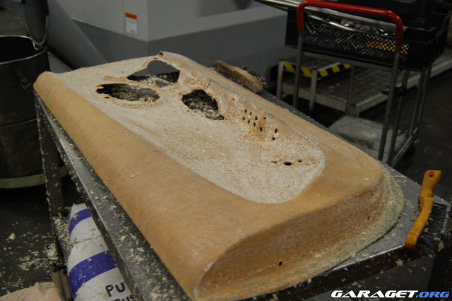

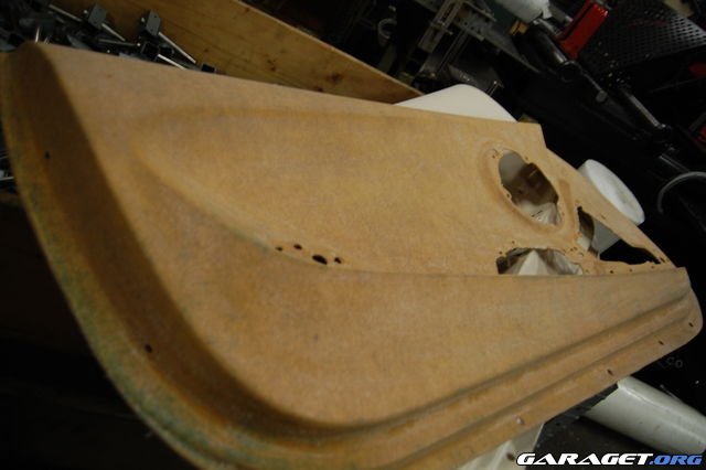

https://www1.garaget.org/gallery/archive/93443/835253_06t0rz.jpg
Tanken är ju att drapera även dörrsidorna med kolfiber som ni kanske har förstått! så här jag jag börjat riva loss skinnet från ena dörren, en halv kängro här wink

https://www1.garaget.org/gallery/archive/93443/835262_2th47w.jpg
under det ser det ut såhär..ca 3-4 mm skummgummiplast så också måste bort smile

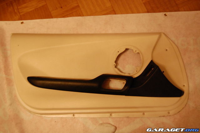

https://www1.garaget.org/gallery/archive/93443/835266_r1l776.jpg
En stålborste fungera rätt bra till o börja med smile

10 januari 2010
#274

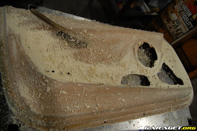

https://www1.garaget.org/gallery/archive/93443/835272_tp3jno.jpg
sen efter det grövsta var borta fortsatte jag med 180 sandpaper för hand.
GOD GAVE US TWINTURBO AND SATAN TOOK ONE AWAY
1 067 Inlägg
10 januari 2010
#275
https://www1.garaget.org/gallery/archive/93443/835275_si2zkx.jpg
efter lite gnuggande...

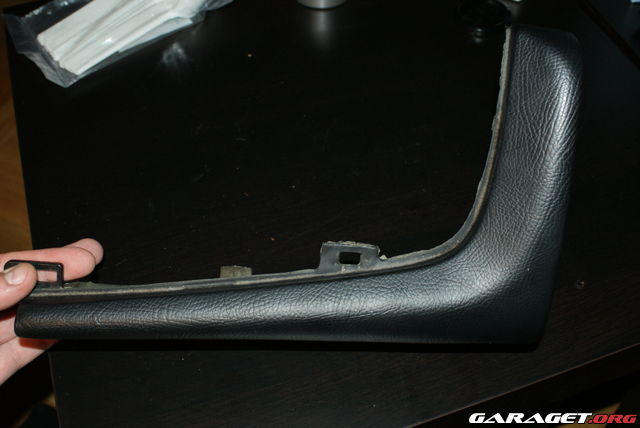

Sådär, då har vi lite nya grejer som håller på att draperas:
https://www1.garaget.org/gallery/archive/29463/836017_xpdvq6.jpg
Två plastkåpor i motorrummet som skall draperas
https://www1.garaget.org/gallery/archive/29463/836018_6s9kx4.jpg
Kåpan som sitter framför mittfacket, (som jag redan håller på att drapera) skall också snyggas till.

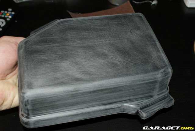

https://www1.garaget.org/gallery/archive/29463/836020_6k0cv4.jpg
Slipat bort fästena som skulle ställt till med en massa problem. Får fästas på annat sätt tongue Har även ruggat upp ytan något, så epoxyn får lite fäste!

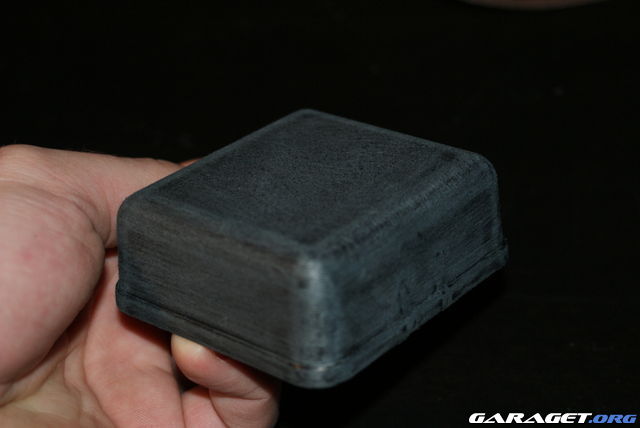

https://www1.garaget.org/gallery/archive/29463/836022_vnafue.jpg
Denna har också ruggats upp, och fästena borttagna.

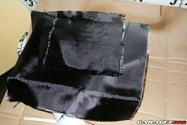

Epoxy ligger på nu, så jag väntar bara på att klockan skall bli ca 22.30 så att.........
https://www1.garaget.org/gallery/archive/29463/836026_l9mq02.jpg
........denna kolfibern kan få fäste

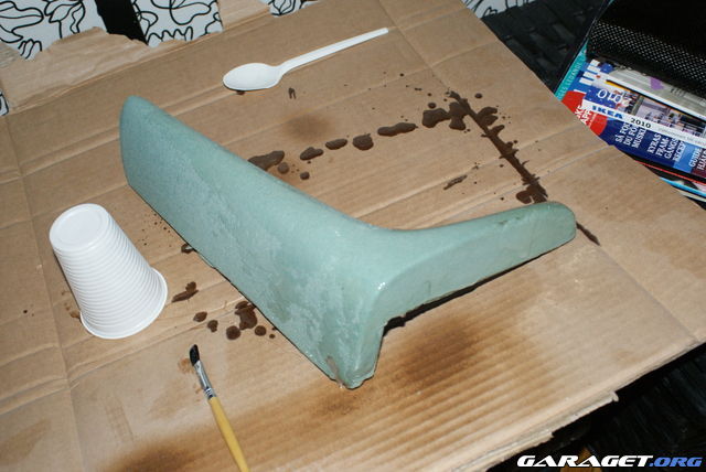

https://www1.garaget.org/gallery/archive/29463/836029_d1qnb9.jpg
Under skinnet fanns bara skum. Så slabba på ett lager epoxy för att få en hård yta som jag sen kan drapera.
