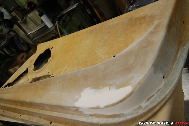

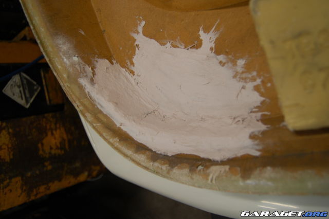

Ser trevligt ut det här Henrik! själv har man också varit igång tongue var inne och handlade lite glasfiberspackel och finspackel till dörrarna smile eftersom där fanns lite småskador.. En av dom första gångerna jag gjort något sånt här..tongue men duger endå förhoppningsvis tongue
https://www1.garaget.org/gallery/archive/93443/836173_mr4whl.jpg
här har jag börjat med att lägga på ett rejält lager med glasfiberspackel på insidan..duger hoppas jag:p

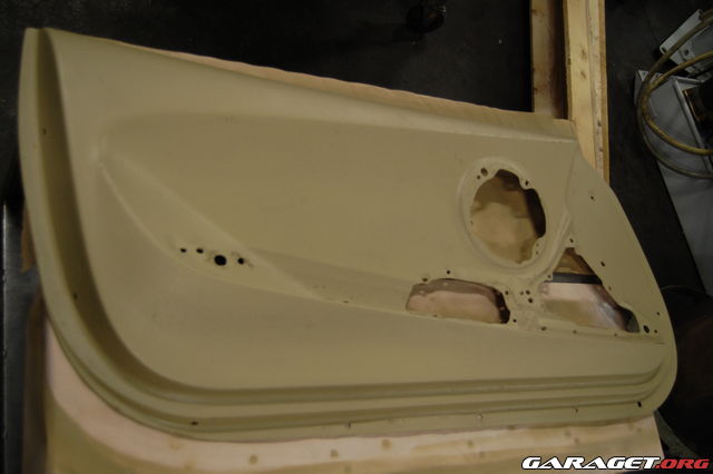

https://www1.garaget.org/gallery/archive/93443/836193_w9f5pn.jpg
efter det gick jag över allt med sandpapper för att rugga upp ytan lite så primern skulle hugga bättre...blev 2 lager per dörr smile

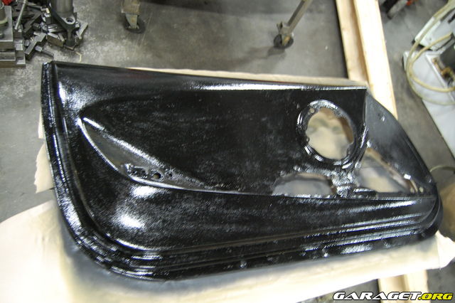

#288
https://www1.garaget.org/gallery/archive/93443/836202_fvxfrl.jpg
så här ser det ut nu..svårt att få rätt ljus när det var så blankt..men hoppas det duger nu när Henrik ska ta över wink Beställde även kolfiber twill 193g en bit på 1200x3000 + 1.5L epoxi idag smile

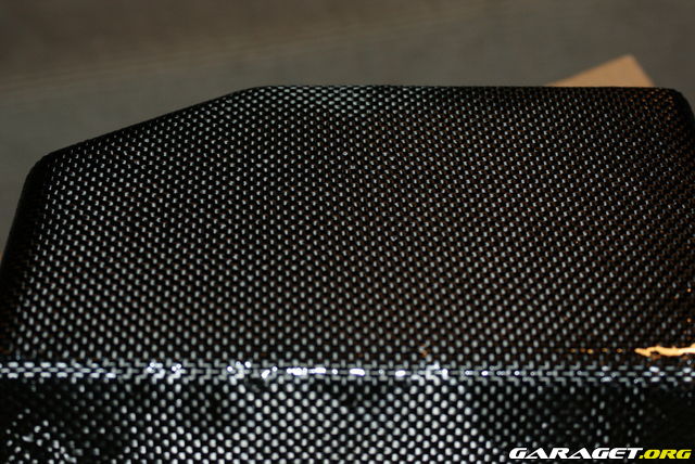

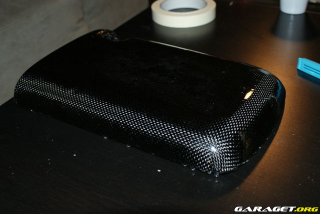

Slänger upp en drös bilder på vad som händer! Lite snack och mycke foto!
https://www1.garaget.org/gallery/archive/29463/836639_d6x3ml.jpg
Båda kåporna har nu fått kolfiber på sig. Här är ovensidan av den stora. Blev bra tycker jag, dock inte lika fin på sidorna sad
https://www1.garaget.org/gallery/archive/29463/836640_rg4yzn.jpg
https://www1.garaget.org/gallery/archive/29463/836641_kyh0y1.jpg
Den lilla kåpan. Blev mycket bättre idag big_smile
https://www1.garaget.org/gallery/archive/29463/836642_v13xa4.jpg
https://www1.garaget.org/gallery/archive/29463/836643_9q4g2r.jpg
Som ni ser ligger fibrena inte helt hundra. Och dom skarpa kanterna blev någon rundare...
https://www1.garaget.org/gallery/archive/29463/836644_wzw9f2.jpg
https://www1.garaget.org/gallery/archive/29463/836646_k78sr1.jpg

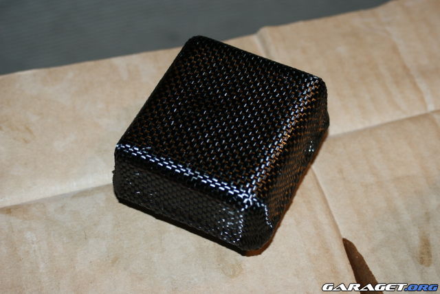

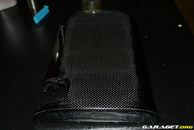

Här är facket som sitter i mittkonsollen. Ska finputsas lite och klarlackas, sen är den klar för leverans till Mr Robin
https://www1.garaget.org/gallery/archive/29463/836648_ju3eh5.jpg
annan vinkel

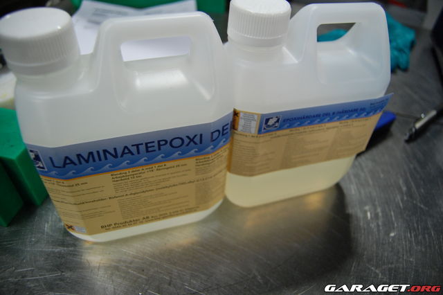

Har varit hos BHP glasfiberprodukter och hämtat min beställnig idag wink kommer bilder!
GOD GAVE US TWINTURBO AND SATAN TOOK ONE AWAY
1 067 Inlägg
12 januari 2010
#297
https://www1.garaget.org/gallery/archive/93443/836927_fospzy.jpg

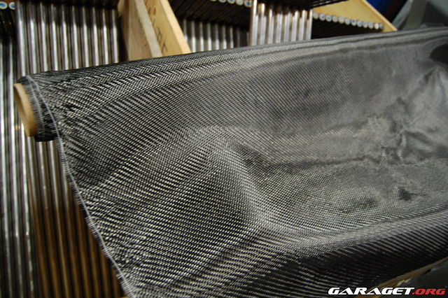

#298

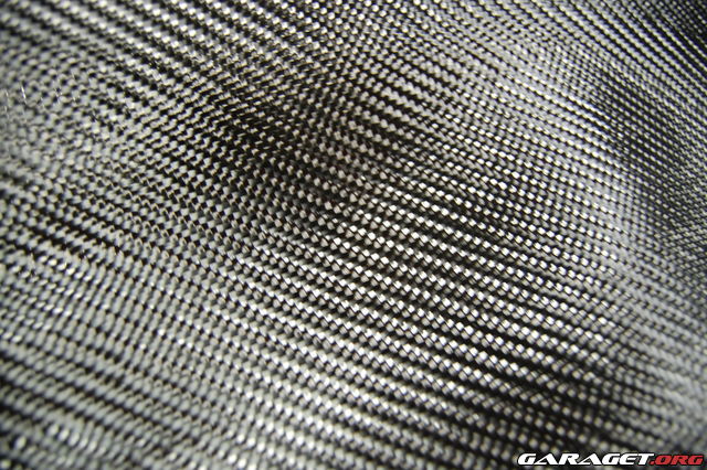

https://www1.garaget.org/gallery/archive/93443/836929_ef3vpd.jpg
Kolfiber twill 1200x3000 ska bli sjukt kul när det blir dags för dörrsidorna! båda är redo wink
