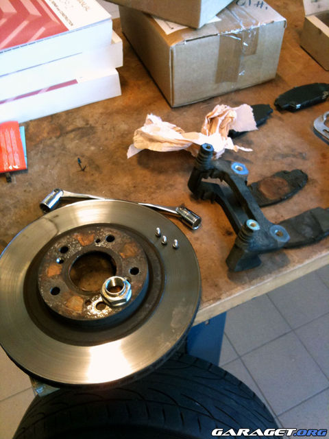

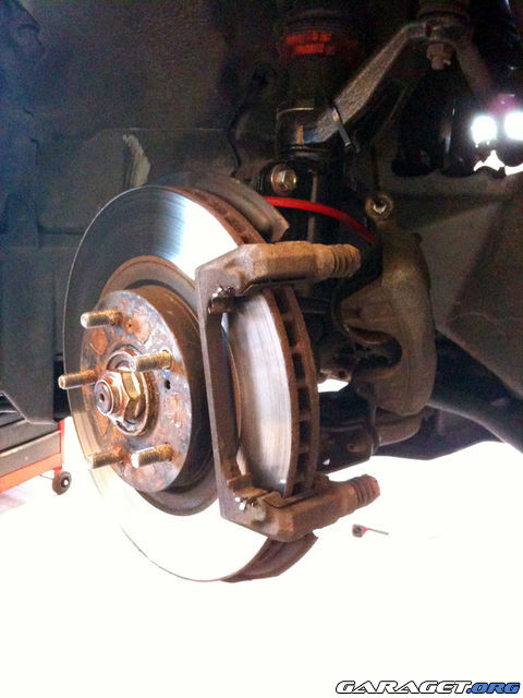

Blev en hel del mekande i fredags, satte på S2000 belägg fram och bytte även en drivknutsdamask.
Beläggen var rätt slitna, vilket påpekades när bilen var inne på 8000-milsservice (usch, milen rullar iväg, inte roligt!) så det beställdes nya belägg via jobb, blev orginal S2000 belägg då de är lite hårdare och tål lite mer värme, passar rakt på CTR:n.
https://www1.garaget.org/gallery/archive/19463/953384_9tq1ru.jpg
Tog av oket från ramen och fäste det med en stripe runt armen på fjäderbenet.
https://www1.garaget.org/gallery/archive/19463/large/953385_psyhui.jpg
Bild på de gamla beläggen, det fanns ju lite kvar att använda tongue
Dock lite mer på de nya beläggen! wink
Tog av locket för bromsvätskan och tryckte sen in kolven på oket med en stor poligriptång samtidigt som jag kontrollerade så vätskan inte rann över.
Dit med oket och hjulet igen och sen var det klart på förarsidan för dagen.

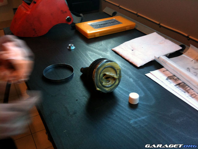

Vi satte upp hela axeln i ett städ, klippte bort den söndriga drivknutsdamasken och börja knacka ur drivknuten från axeln. Egentligen ska man använda en specifik avdragare, men avdragaren hade sprungit iväg och gömt sig så vi fick knacka ut den med en hammare och dorn... det fungerade också. Tyvärr ingen bild på det.
https://www1.garaget.org/gallery/archive/19463/953390_wwqdr1.jpg

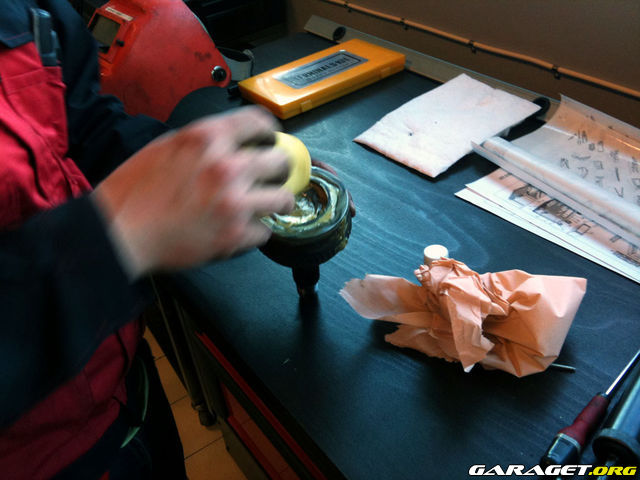

Fram med papper och få bort så mycket gammalt fett som möjligt från knuten, sen sprutade vi in så mycket nytt fett i mitten av knuten som fick plats.
https://www1.garaget.org/gallery/archive/19463/953391_d147s0.jpg
Sen körde vi runt knuten så det gamla fettet trycktes ut från sidorna och sen tryckte vi dit mer nytt fett igen.

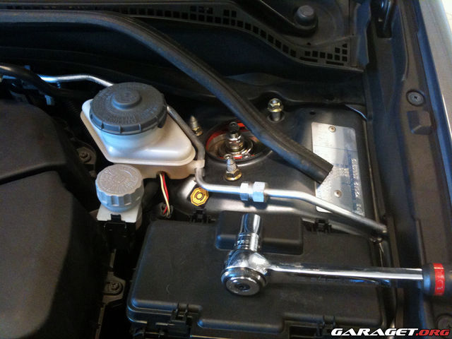

Förarsidan är lätt, bort med två av tre muttrar till fjäderbenet...
https://www1.garaget.org/gallery/archive/19463/968414_cjud5c.jpg
Dit med fästet och på med muttrarna igen...

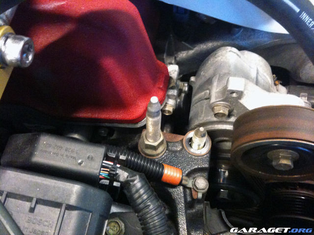

Sen skulle motordämparen från Tegiwa monteras. Fjädertornsfästet till höger använde jag inte då grabbarna på J's Racing redan hade tänkt på det.
https://www1.garaget.org/gallery/archive/19463/968419_6fhmwa.jpg
Av med muttern på den främre bulten på motorfästet. Man sätter plattan ovanpå muttern på den långa bulten...
https://www1.garaget.org/gallery/archive/19463/968430_botevm.jpg

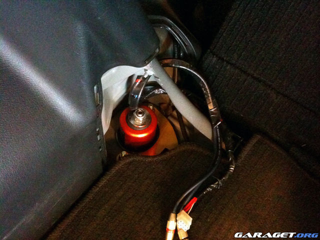

Sen gav jag mig på det bakre fjäderbensstaget.
Där sitter ett orginal fjäderbensstag bak på EP3 CTR som gör exakt samma sak så det kändes overkill egentligen, men det är lika bra att montera på det när man köpt det.
https://www1.garaget.org/gallery/archive/19463/968434_9mcu7v.jpg
Bort med baslåda och matta, försökte att inte ha sönder de tre clipsen mattan sitter fast med men det sket sig, två av tre rök tongue
