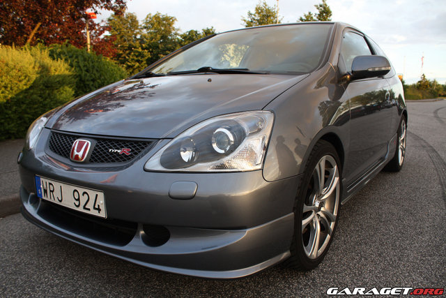

Tänkte att nu när det börjar hända saker med bilen så kan det kanske vara skoj att ha en liten projekttråd.
https://www1.garaget.org/archive/20/19463/83888/83888-1398759.jpg
Körde några timmar på Sturup Raceway sommaren 2009 och fastnade för det direkt smile
Min plan för CTR:n är att jag ska ha en vardagsbil som går att köra från gatan rakt ut på banan säsong 2010.
Jag ska främst uppgradera chassit och bromsarna, men även göra så motorn andas lite lättare. Sen blir det ju säkert lite små pill här och där under tiden också cool
Just nu:
Bilen är rätt så orginal förutom ett Fujitsubo RM-01a catback, vilket är, enligt de vise, det bäst balanserade catbacksystem man kan köpa till EP3:an. Det ger extra hästkrafter men är så tyst att man kan köra fullt på banträffarna utan att överskrida dB gränsen. Kanske därför det kostar runt 14000kr nytt tongue
