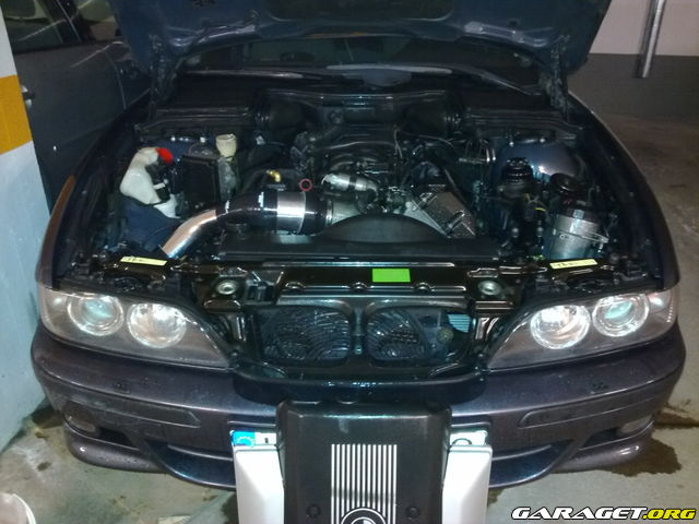

Lite update igen wink
Har grovtvättat motorutrymmet lite, finputsningen kvar tongue

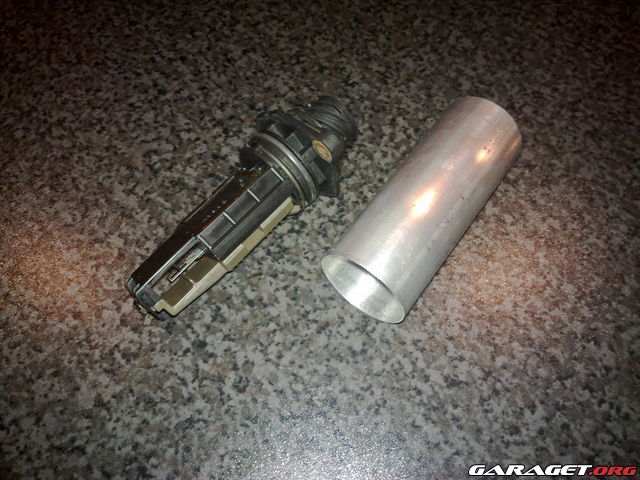

Fått ett rör som ska hålla LMM sonden svarvat, nu återstår uppkapning av hål och tillkapning av det svarvade röret i rätt längd och sedan lämna iväg det till svetsning tongue Vill inte svetsa i 1mm aluminiumrör när jag aldrig svetsat aluminium överhuvudtaget tongue
Kapat tryckrören lite och fått det att stämma lite bättre eller vad tycker ni? kommentarer! lol
https://www1.garaget.org/gallery/archive/20534/865790_e228k3.jpg
Nytvättat tongue mörka bilder p.g.a mitt UNDERBARA trånga underjordiska garage med 15w belysning

https://www1.garaget.org/gallery/archive/20534/865794_2a11t0.jpg
Ett av Ämnena till nya LMM huset, passar perfekt, bara byta o-ring.

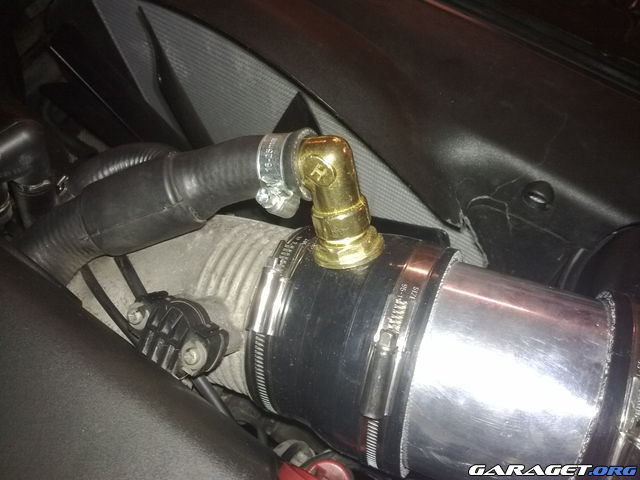

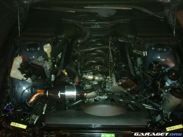

Har kommit en liten bit till med det sista under huven, här kommer bilder på hur jag löste slanganslutningen till tomgångsmotorn. Lär ha den så nära spjällhuset då den måste vara mellan spjällhuset och LMM, samt får inte vara allt för nära LMM. slanganslutningarna ska givetvis lackas i samma färg som ventilkåporna cool
https://www1.garaget.org/gallery/archive/20534/870603_ueiogn.jpg
Närbild på slanganslutningen á la Biltemas båtavdelning (bordgenomföring)
https://www1.garaget.org/gallery/archive/20534/870606_rghgxb.jpg
Helhetsbild av motorrummet i dagsläget

Härligt med lite uppfinningsrikedom! smile

Ja jag satt och tittade på lösningar iförrgår, hittade en variant från revotec på Dalhems hemsida, men 275kr plus frakt kändes onödigt dyrt och tyckte mig känna igen funktionen, så slog lite i biltema katalogen igår och så var det bara att åka och hämta, 39kr för bordgenomföringen plus 45 kr för slangnippeln tongue Bara kapa till tappen i rätt längd på verkstan och montera cool

Jajamän, större luftmassemätarhus.. I och med kompressorkiten behövdes inte detta ingrepp, om de lurade signalen med nåt motstånd om det är inbyggt i den medföljande programvaran eller vad de sa..
Så därför lär jag ha en större till mitt turbobygge, utgår från ett 4" rör så innerdiametern hamnar på 96mm mot 80 nånting orginal, har inte orginalmåttet i huvudet längre., du såg väl på nyaste motorbilderna i tråden hur det kommer se ut tongue dock ska ju alla alu-rör lackas i samma färg som ventilkåporna och bli så diskret som möjligt smile
