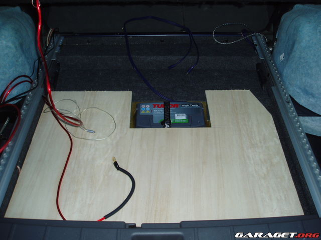

Vi börjar med att riva ur allt bak samt montera batteriet, en skiva som slutstegen ska sitta på är här tillsågad.
https://www1.garaget.org/gallery/archive/14294/804185_d1c3rk.jpg

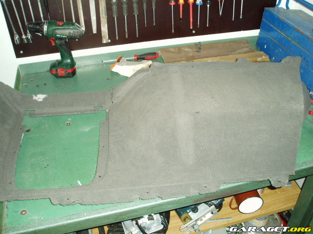

Har även börjat att ta bort mattan från hjulhus sidorna, villket skitjobb.
https://www1.garaget.org/gallery/archive/14294/804186_lqq9a2.jpg

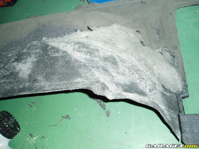

Fick tipps om att först smällta ner mattan med varmlufts pistol och sedan skrapa / dra bort mattan och det funkade faktiskt.
https://www1.garaget.org/gallery/archive/14294/804187_pklwwm.jpg

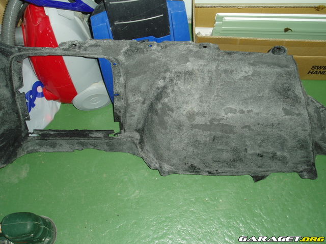

Så all matta borta och det som återstår är lite smällt ludd samt limrester, bara att ge sig på med slipmaskinen
https://www1.garaget.org/gallery/archive/14294/804188_bhtpxq.jpg

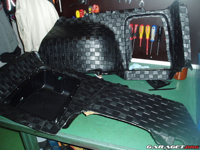

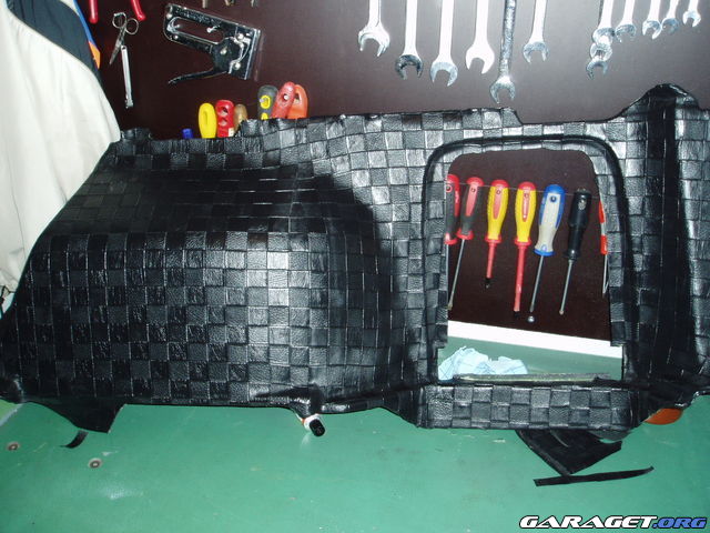

Så nu är hjulhusen färdiga. Gick över förväntan. Smeta på lim på både tyg och plast sidor, låta torka ca 2timmar sedan klä. Trycka fast samt värma med varmluftspistol sen sitter det som berget. så här blev resultatet.

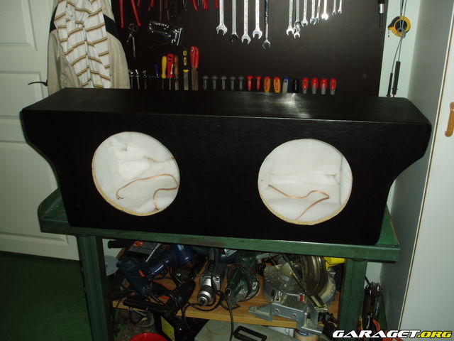

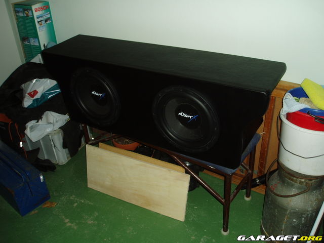

Så då va baslådan klädd
https://www1.garaget.org/gallery/archive/14294/804518_e73xaw.jpg
och ellementen monterade.
https://www1.garaget.org/gallery/archive/14294/804519_2mvyjj.jpg

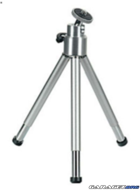

Funderar på hur jag ska montera banddiskanterna, vet att jag såg en kille som monterade dom med delar från ett litet kamrastativ. Skickade frugan till Kjell och Company för att köpa två sånna här. Vi får se om det fungerar som jag tänkt
https://www1.garaget.org/gallery/archive/14294/804916_5hofcl.jpg
