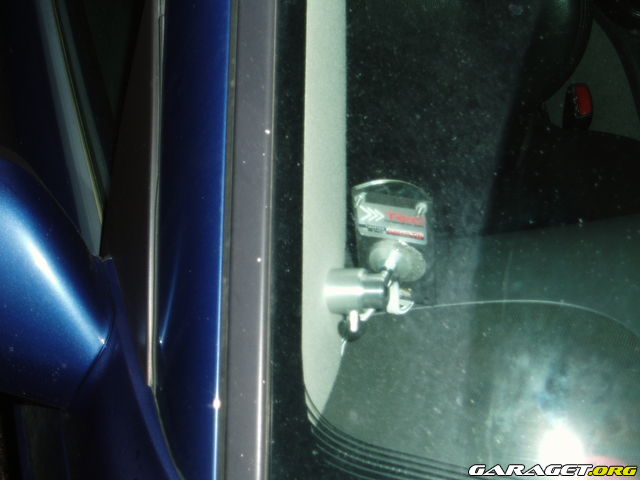

Tyvär så missade jag att ladda batteriet i kameran så det blir inga bilder från monteringen av ellementen i dörrarna. Men några på det färdiga resultatet fick jag till (flera kommer). Började med att montera Phoenix 5,25 orna i bakdörrarna Sitter bakom orginalgallren i egenhändigt tillverkade bafflar och massor av asfaltsmattor.Placerade diskanterna uppe i hörnen.
https://www1.garaget.org/gallery/archive/14294/806570_crcvsd.jpg
Samma med Impact 6,5 högtalarna Stadiga bafflar och massor av matta. Där låter jag diskanterna vara tills vidare. Får se om dom ska monteras som i bakdörrarna eller om det räcker med det som sitter vid rutan. Kom gärna med synpunkter. Ska försöka tidskompa i hopp det hela.

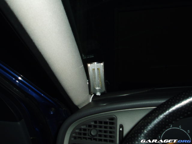

Triusarna monterade jag i aluminium ringar för att få det att passa samt monterade Band diskanterna så här, funkar bra då man lätt kan justera vinklarna.
https://www1.garaget.org/gallery/archive/14294/806599_0bt7p7.jpg
https://www1.garaget.org/gallery/archive/14294/806583_mibqdd.jpg
https://www1.garaget.org/gallery/archive/14294/806584_iwvg71.jpg

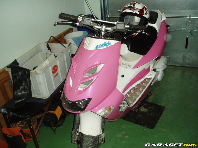

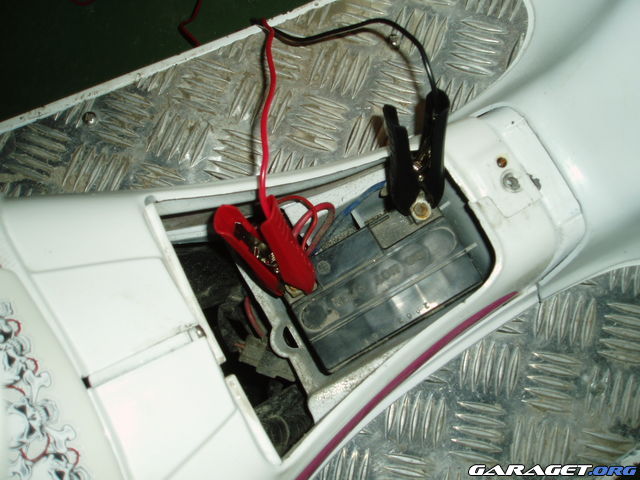

Japp det va lördan det sen kom söndan och började med att sonen kom och gnälde, moppen startade inte . Motorn gick runt men lite trött batteri (insprutning och finns ingen kick) Kolla gnista och den va klart svag, soppa pumpen surrade som den brukade. Visade sig (efter koll med en duktig polare) Att insprutarna behöver mycke ström för att allt ska lira, soppa pump tänning mm. Bara att ladda det stora 4 amp batteriet. Bra med en Ctec smile Sen surrade den i gång så snält
Lite udda färg eller vad tycks
https://www1.garaget.org/gallery/archive/14294/806591_jt8eib.jpg
Grymt batteri ha ha
https://www1.garaget.org/gallery/archive/14294/806594_78l0cw.jpg

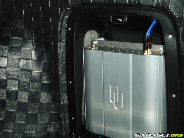

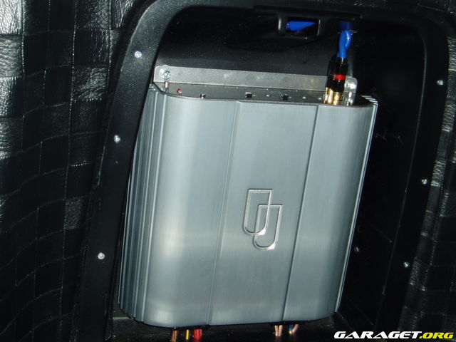

Han även montera i DD slutstegen i facken på sidorna.
https://www1.garaget.org/gallery/archive/14294/806595_vnw39l.jpg
https://www1.garaget.org/gallery/archive/14294/806596_h6f3c1.jpg
Facket på högersidan är ju lite mindre så blev tvungen och modifiera lite för att få plats.

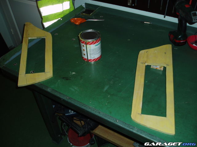

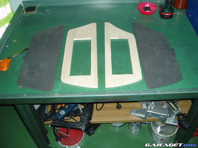

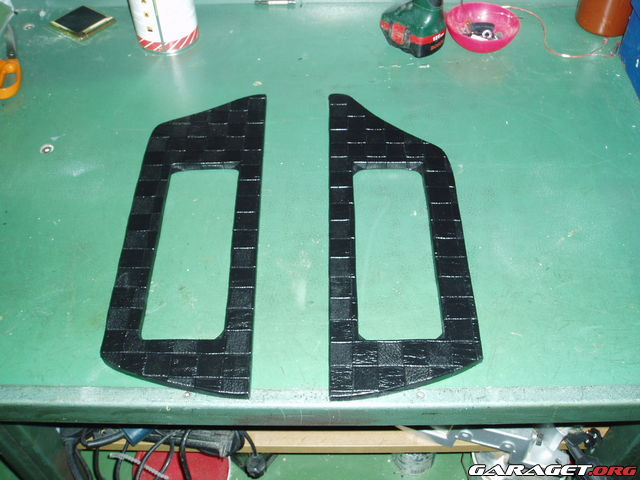

Då va det dags för en liten uppdate. Har inte hunnit så mycket under veckan men ett par lock till sidofacken har det blivit i alla fall. Tillsågade och klädda. Återstår plexibitarna som ska sitta i.
https://www1.garaget.org/gallery/archive/14294/808301_xlc6qa.jpg
Dom nya locken utsågade bredvid orginalen.
https://www1.garaget.org/gallery/archive/14294/808302_rdaxjt.jpg

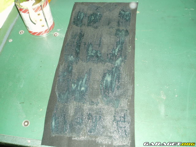

Mycke kontackt lim går det åt
https://www1.garaget.org/gallery/archive/14294/808304_yottcj.jpg
Bara att smeta på och låta torka ett par timmar.
https://www1.garaget.org/gallery/archive/14294/808305_3az81i.jpg
Så blev det färdiga resultatet. Återstår lite plexi till "fönstren"

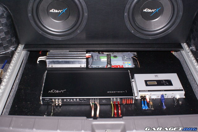

Japp jag ger inte upp även om intresset verkar lite svalt. Har fått en del klart. Alla slutsteg och processorn är nu monterade
https://www1.garaget.org/gallery/archive/14294/811973_m94hg6.jpg
Slutsteg monterade + processorn samt baslådan på platts. Även batteriet i mitten.

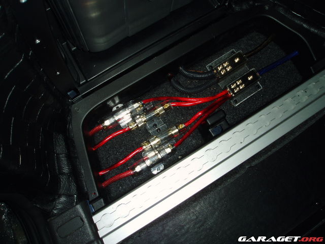

Allt är nu kopplat och klart. Nån som har snygga kopplingsplintar samt säkringshållare att sälja det jag har skulle behöva uppgraderas. PM:a gärna om ni har nått till salu!
https://www1.garaget.org/gallery/archive/14294/811979_l58hse.jpg
Lite säkringar på platts (skall bytas framöver)

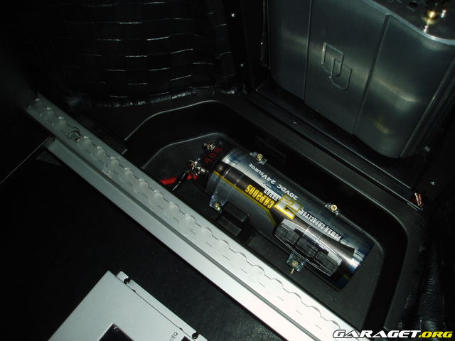

Även kondensatorn sitter nu monterad
https://www1.garaget.org/gallery/archive/14294/811985_13abh1.jpg
Kondingen på platts.

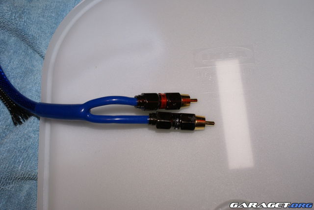

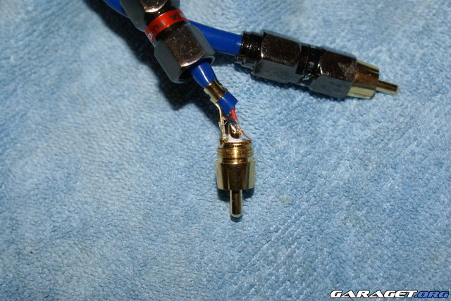

Provspelat lite försiktigt och allt funkar utom vänster kanalen på mellanbasen i förardörren Drivs av ena DD steget. Trodde först att steget va paj men det visade sig att nya lågnivå kabeln va trasig
https://www1.garaget.org/gallery/archive/14294/811995_wcviha.jpg
Ena lödningen har släppt
https://www1.garaget.org/gallery/archive/14294/811997_rpxh02.jpg
skit när nya grejor är trasiga
Va inne och snodde en från garage sterion så att jag kunde prova och nu lirar det.Låter riktigt skapligt även om det är en bit kvar till hur jag vill att det ska låta. Processorn ställer ju in det mesta med hjälp av micken men det brukar inte bli helt som man vill ha det så en del labbande får man räkna med. I morgon blir det till att börja med sidofackens lock och locket över slutsteg och processor. Ska beställa mer plexi och lite kabelstrumpor till alla synliga sladdar oxå (Racer-putte jag har inte glömt dig)

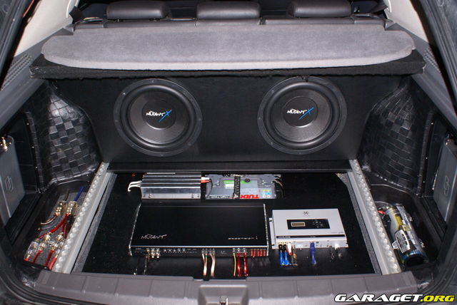

En liten bild på helheten så här långt. Nu börjar man se hur det ska se ut. Bara lite täcklock som saknas
https://www1.garaget.org/gallery/archive/14294/812017_wdg9cd.jpg
Nu börjar det likna nått

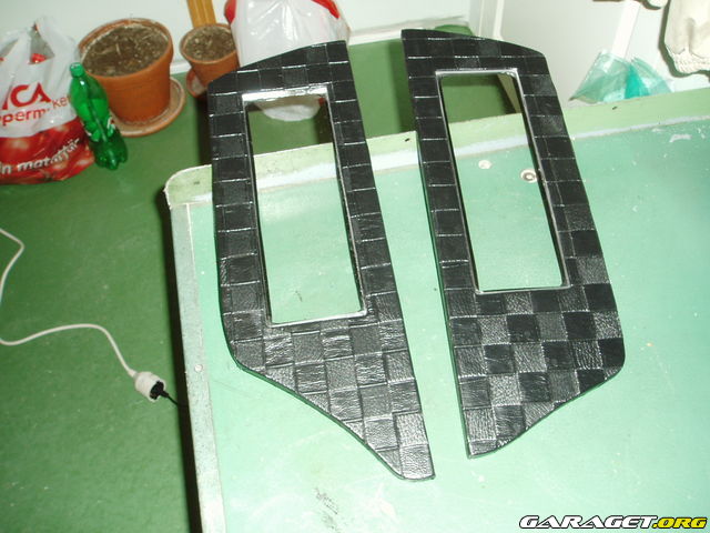

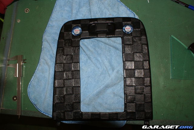

Klätt sidorna som ska sitta över DD stegen
https://www1.garaget.org/gallery/archive/14294/814809_jhodg2.jpg
Luckorna klädda

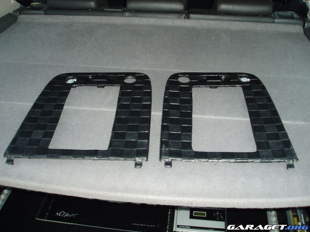

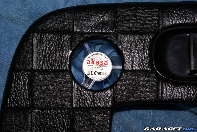

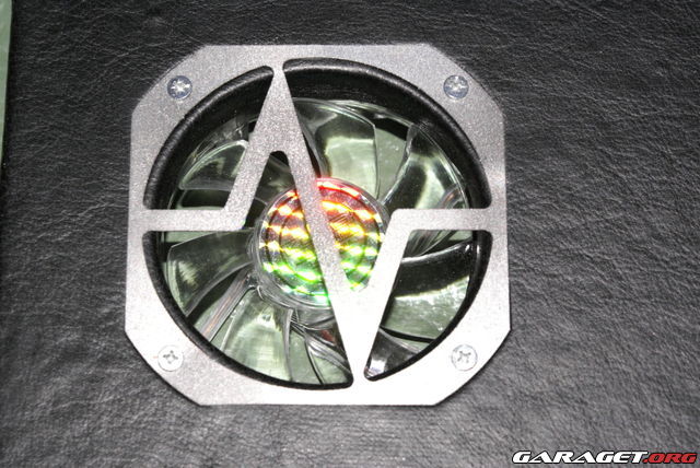

Monterade även två små fläcktar i varje lucka, fick tag i två som lyser med blått ljus. Skulle ju ha fyra men det fanns bara två hemma. Två till kommer så småning om
https://www1.garaget.org/gallery/archive/14294/814820_llsqs1.jpg
https://www1.garaget.org/gallery/archive/14294/814824_2uam8k.jpg
Även locket över stegen och processorn är klar monterade dit ett par fläcktar även där, samma här blått ljus i dom med.
https://www1.garaget.org/gallery/archive/14294/814855_64dfqb.jpg
Locket över stegen
https://www1.garaget.org/gallery/archive/14294/814860_uc6ylu.jpg
ena fläckten, kommer lysa blått.

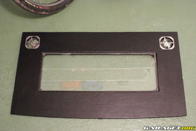

Han även med att såga till plexi till dom små locken på sidorna
https://www1.garaget.org/gallery/archive/14294/814863_ta87bw.jpg
Dom två små locken på sidorna.
