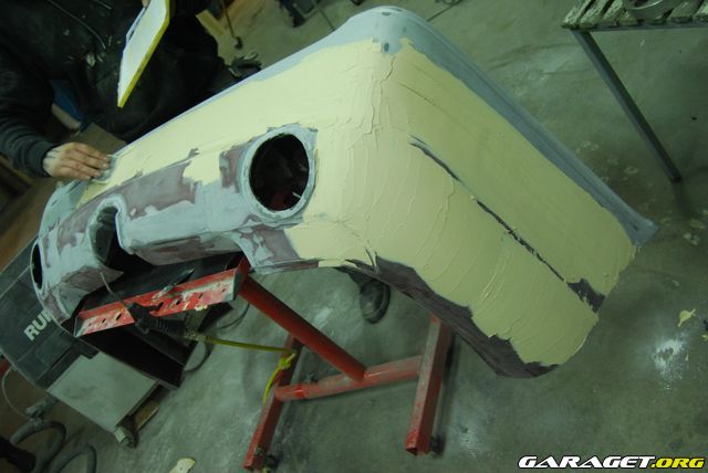

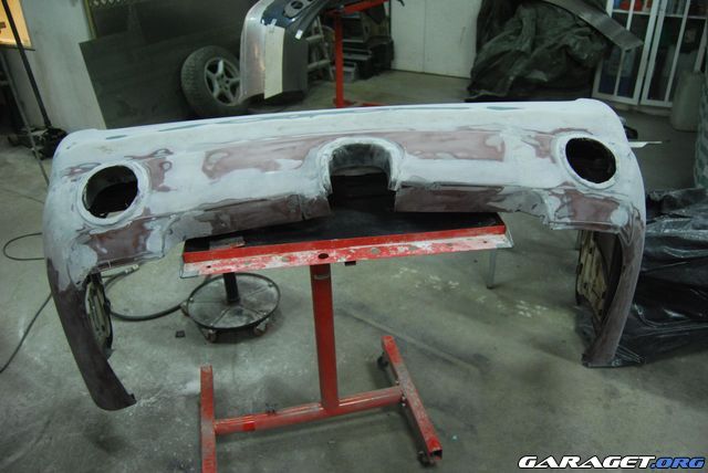

https://www1.garaget.org/gallery/archive/25345/876028_5alz3u.jpg
slipat lite big_smile
https://www1.garaget.org/gallery/archive/25345/876029_v2a7ah.jpg
lite spackel men mycket slipas borT!
https://www1.garaget.org/gallery/archive/25345/876032_8ap37d.jpg
här ligger de å väntar men imon ska de få sig en jävla omgång!!
https://www1.garaget.org/gallery/archive/25345/876035_jqfi43.jpg
inte varje dag man har en brud i högklackat som slipar på ens motorhuv hehe big_smile Tack carro för all sliphjälp. :smile

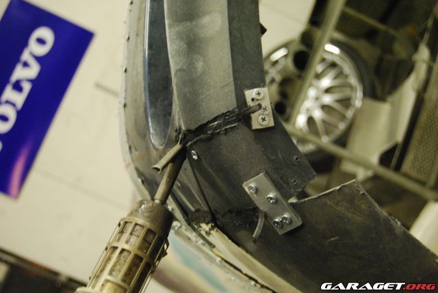

Fundera lite på hur ni har byggt kofångarna. hur gör ni på baksidan där alla skruvar sticker ut ? ska ni kapa av dom eller redan gjort det och ska dom pastas på baksiden eller ? Är lite nyfiken har ni har gjort för funderar på att göra något liknade till min volvo
Tjena! skruvarna tas bort när man plastsvetsat ihop de. så smälter man igen hålen sen på ma glasfiber och spacken.

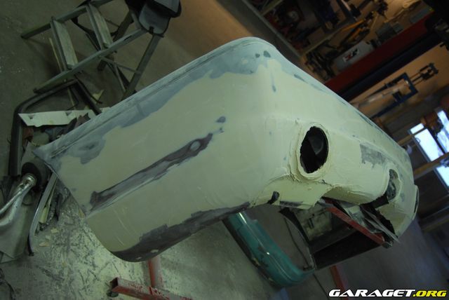

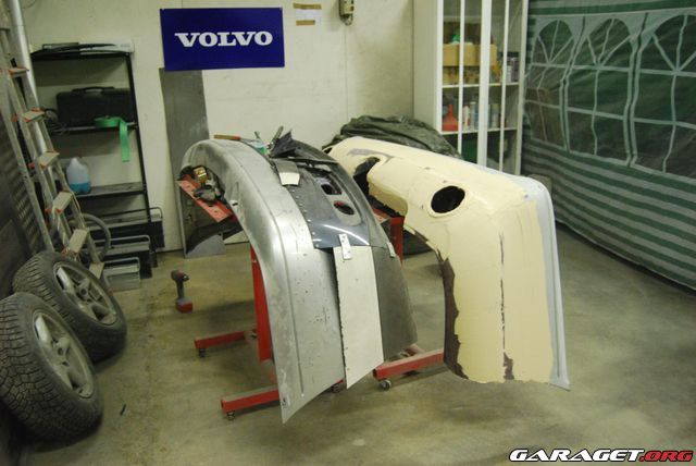

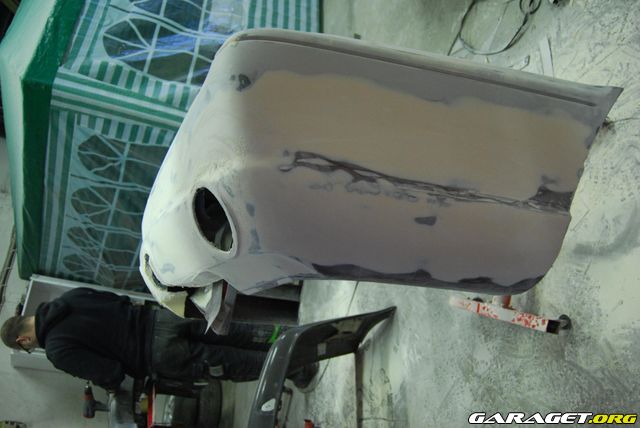

https://www1.garaget.org/gallery/archive/25345/876901_jjqjz1.jpg
DAx att börja slipa *suck*
https://www1.garaget.org/gallery/archive/25345/876902_2h5obx.jpg
slipat ett tag men massa kvar!
https://www1.garaget.org/gallery/archive/25345/876903_kkdvz3.jpg
ett litet smakprov! tongue

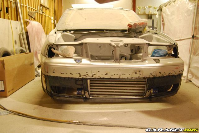

https://www1.garaget.org/gallery/archive/25345/876904_x7l7jd.jpg
dax att börja me fronten lite också. smile

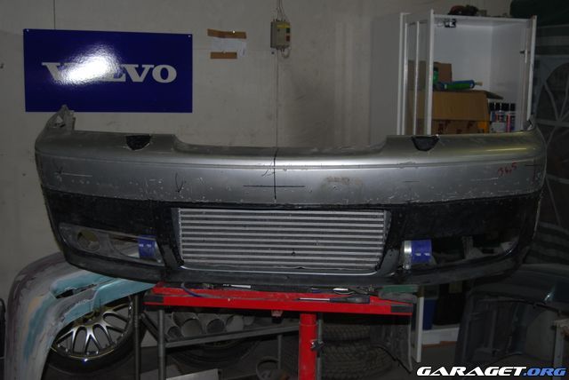

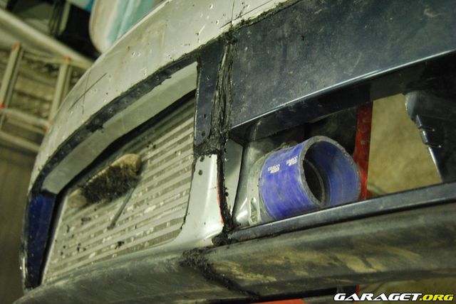

https://www1.garaget.org/gallery/archive/25345/876905_b94x3t.jpg

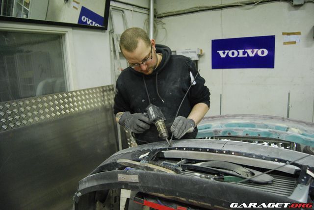

plastsvetsning.

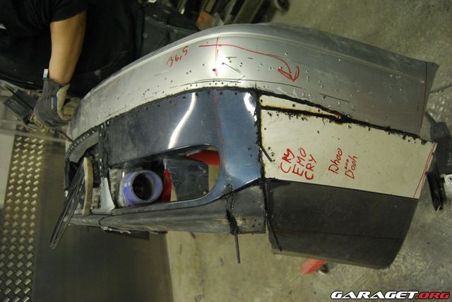

https://www1.garaget.org/gallery/archive/25345/876906_5ima0w.jpg
många delar blev de.. men bra kommer de bli också!
