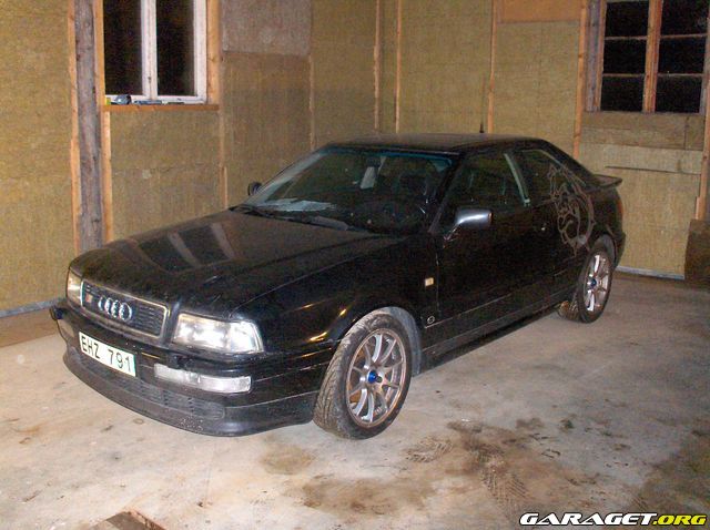

Vi börjar väl med några bilder från hösten 2006 när bilen precis var inköpt och hemkörd.
https://www1.garaget.org/gallery/archive/17253/806609_963v5p.jpg
Ja så här såg den ut. För en relativt billig peng fick jag min drömbil som jag i så många år velat ha.

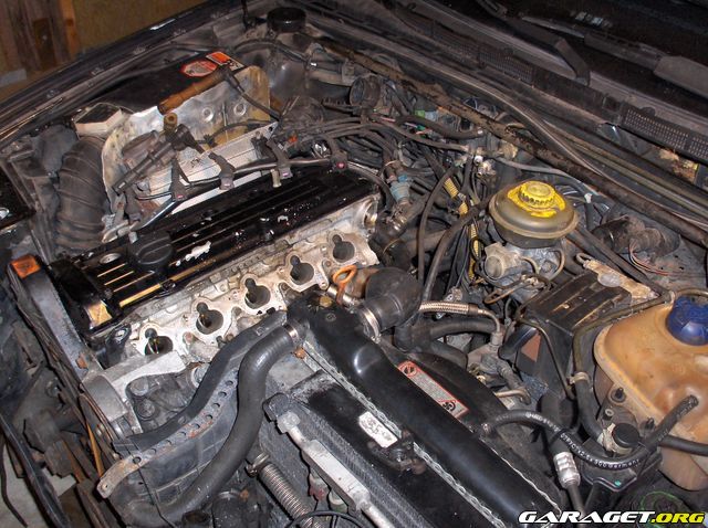

När jag hämta bilen så va motorn i byggsats, förra ägaren hade kört sönder, plockat isär, hittat felet och sen låtit den stå. Det här va första gången jag skruvade med en turbomotor.

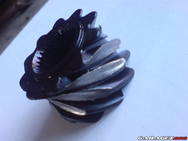

Jag skruvade hela hösten och halva vintern innan jag fick igång bilen. Det fanns en hel del problem som förra ägaren inte hade berättat om. När jag väl fick igång bilen, sommarn -07, så kunde jag bara åka typ 50-60 mil sen sa det knak i v-lådan. Transmissionverkstan konstaterade att mellandiffen hade gett sig, dom sa bland annat att jag inte kan ha haft någon bakhjulsdrift på över 100 mil.
https://www1.garaget.org/gallery/archive/17253/806723_b8obyo.jpg
Ett av dreven till mellandiffen
Bilen blev ståendes ett bra tag, först pga transmissionverkstan som tog typ hela sommarn på sig att felsöka lådan. Sen tog det yttligare några månader för mig att få tag på en annan låda. Så det han bli kallt och vinter och sen vår och varm igen innan jag blev klar.

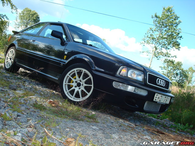

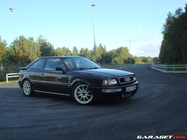

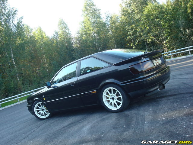

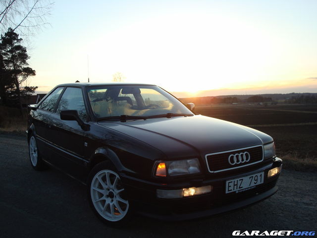

Här kommer några bilder på hur bilen såg ut sommarn -08
Josams S2 EVO I kan man väl säga.
https://www1.garaget.org/gallery/archive/17253/807124_erucf2.jpg

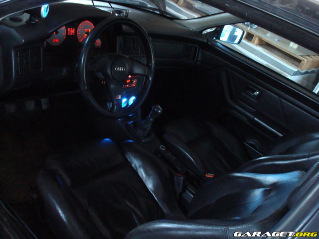

Här är den största förändringen, förarstolen är omstoppad allt är tvättat, skurat o skinnet är behandlat. Plus att jag har satt i lite andra mätare.
https://www1.garaget.org/gallery/archive/17253/807145_p2dt6b.jpg
Pulverlackade fälgar, lackade insatser till lycktorna och en vit ram och vita ringar i grillen.

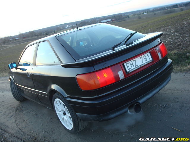

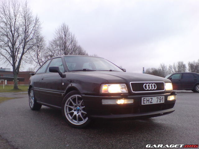

https://www1.garaget.org/gallery/archive/17253/807150_xd4cne.jpg
Nya däck och nytt avgassysten samt besiktad utan anmärkning.

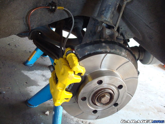

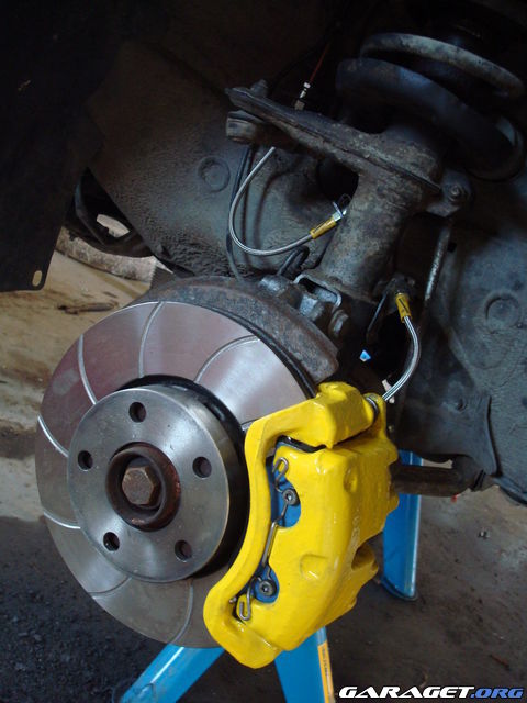

Bromsarna fick sig en översyn med nya skivor, belägg, rör och slangar runt om.
Jag passade även på att renovera upp oken samt byta bromsolja.
https://www1.garaget.org/gallery/archive/17253/807756_fbi1pu.jpg
Slitsade skivor, Ferodo belägg, goodridge bromsslangar
https://www1.garaget.org/gallery/archive/17253/807763_s551kt.jpg
Samma recept bak

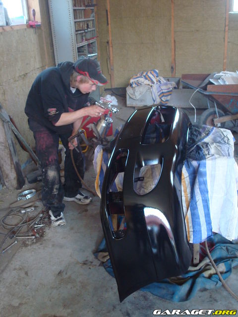

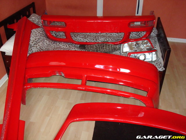

Sen snubblade jag över lite Rs prylar och ett rieger paket.
https://www1.garaget.org/gallery/archive/17253/807768_prdclg.jpg

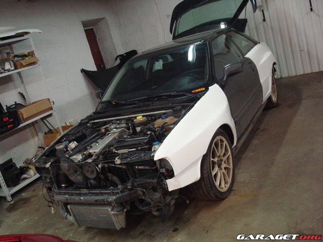

Äkta Rs front o lyckor plus ett rieger Evo I paket.
Det passade väl sådär bra men rött så det fick bli lack på Rs fronten.
https://www1.garaget.org/gallery/archive/17253/807777_ch2shj.jpg
Min gode vän Jimmen fick lägga lacken
När allt var färdigt så blev det såhär

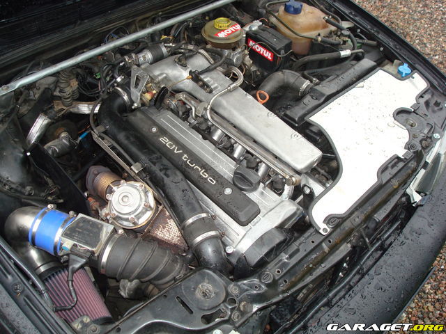

Fixade även till lite under huven
https://www1.garaget.org/gallery/archive/17253/807802_bcxc2q.jpg
Dahlbäck öppetfilter, tvätt o lite puts samt en egentillverkad kylarkåpa.

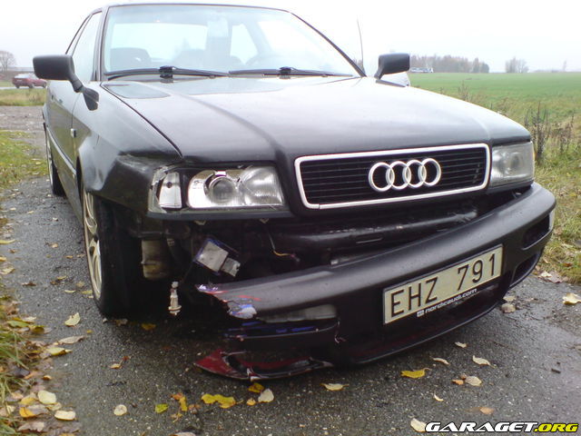

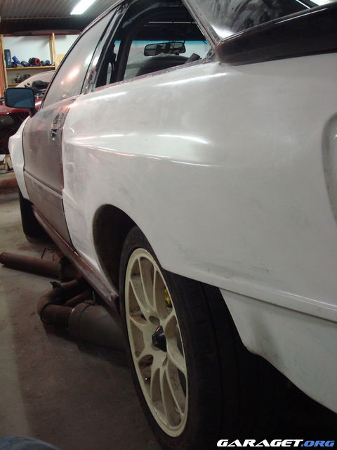

Sen hösten -08a hände det som inte får hända.
https://www1.garaget.org/gallery/archive/17253/808853_v99fh6.jpg
Jag kom på en blöt motorvägsavfart och skicka upp bilen på sladd sen släpte jag av lite för snabbt och fick en retur som hette duga o ja...
Efter den lilla fadäsen så åkte bilen in i garaget igen

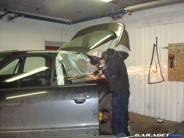

Väl i garaget så va jag inte sen att sätta kapen i bilen.
https://www1.garaget.org/gallery/archive/17253/531360_mdx979.jpg
Det sprutade både knistor och tårar
https://www1.garaget.org/gallery/archive/17253/531362_wcs8cw.jpg
https://www1.garaget.org/gallery/archive/17253/531364_g7c2x1.jpg

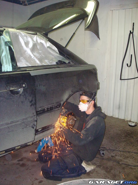

Sen blev det ett stort hål
https://www1.garaget.org/gallery/archive/17253/592215_nkzch4.jpg
Tur va väl att jag hade en plastbit att täcka över hålet med
https://www1.garaget.org/gallery/archive/17253/516159_eeyh49.jpg
Jag hittade även en bit som passade fram

bara o sätta igång o svetsa upp nya innerskärmar o sådant så du kan limma fast breddarna.
135 Inlägg
30 november 2009
_Wallis_ skrev:
Roligt projekt detta, Rätt skoj o se hur många som först sätter "stora kapen" i bilen när de har krockat tongue
Förstår tankesättet för då e det ju redan skadat och allt ska bytas. Iof kapar du lite mer nu men det blir nog jäkligt bra detta. smile
Vh Wallis
Jag hade köpt skärmarna långt innan jag körde av med bilen. Så på ett sett så va det bra för då fanns det ju inget att tveka på när det blev dags att börja skruva.
Evolution
1 627 Inlägg
30 november 2009
kommer bli tuff
Fäll ner pungen och landa
135 Inlägg
30 november 2009

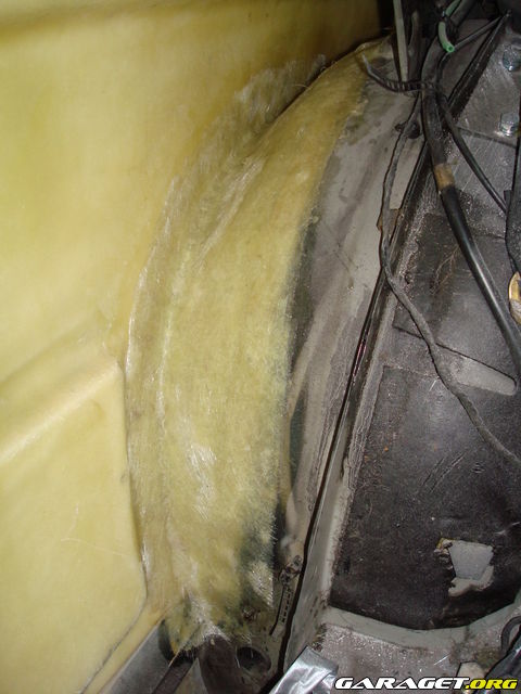

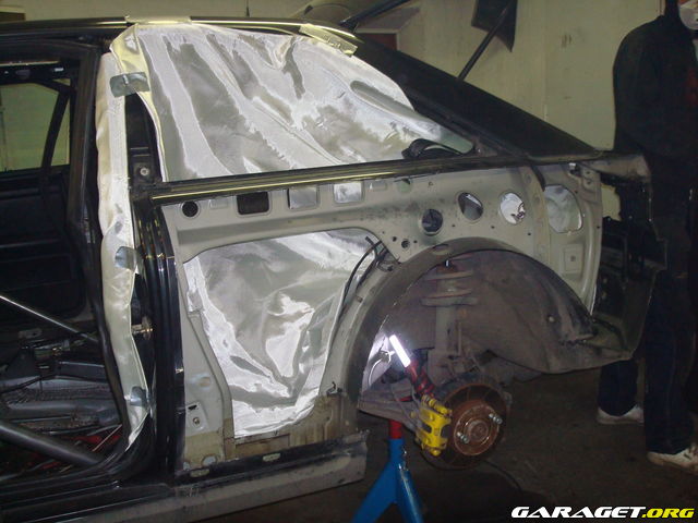

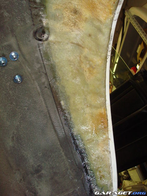

Jag är lite nybörjare med svetsen så jag gjorde såhär ist.
https://www1.garaget.org/gallery/archive/17253/584520_77htkp.jpg
Jag formade till ett alunät som jag sedan popnitade fast och klädde med glasfiber
https://www1.garaget.org/gallery/archive/17253/584528_e8j0mw.jpg
Jag plastade på båda sidor av alulnätet
