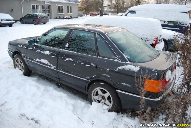

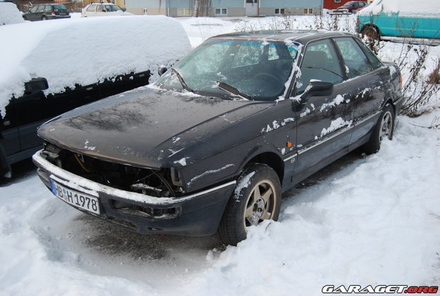

Jag passar på att visa några bilder på ett nytt projekt som jag har skaffat mig.
Jag var och hämtade en tyskreggad Audi 90 Quattro i mycket fint skick. Samma kväll rev vi ur motorn och senare samma vecka så hämtade vi en turbo motor från Audi 100. 90n var precis helt ren på inredning när jag hämtade den men motorn var komplett.
https://www1.garaget.org/gallery/archive/17253/821177_c6766k.jpg
Det låg ett par decimeter snö på bilen så jag blev tvungen att sopa av den innan fotografering.
https://www1.garaget.org/gallery/archive/17253/821180_k0bvkh.jpg

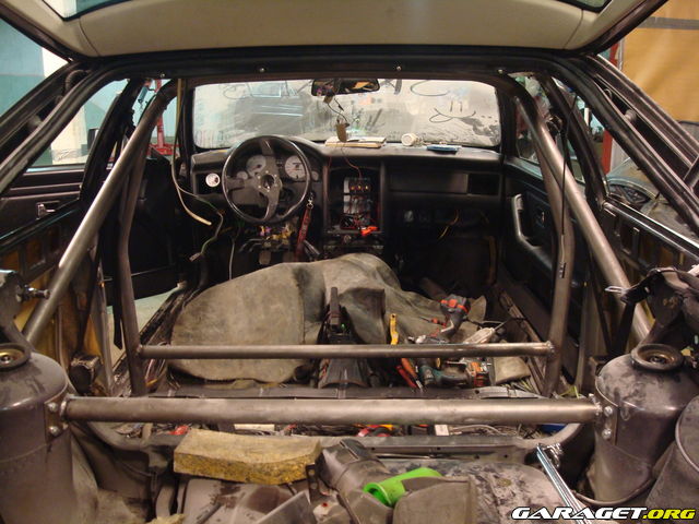

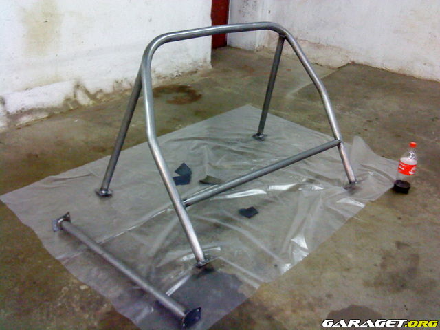

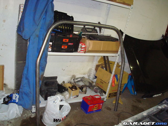

Här kommer ett inlägg med info och bilder på burbygget
Tanken var att inte förlora någon styvhet i chassit när jag såga ut bakskärmarna samt att man ska sitta lite säkrare om det mot förmodan skulle smälla eller gå runt. Sen att man får en mer racing känsla och ett räjsigt utseende är ju ett plus.
Bågen och ett knippe rör inhandlades av Finess.
https://www1.garaget.org/gallery/archive/17253/522965_cd3zm7.jpg
https://www1.garaget.org/gallery/archive/17253/522967_sz2hbr.jpg
Det va lite pyssel med att mäta och såga för att få delarna på plats. Sen kom den stora dagen när allt skulle lödas ihop. Jag har inte svetsat så mycket förut så det fick bli en del prov svetsar först.
https://www1.garaget.org/gallery/archive/17253/672889_75d0iz.jpg
https://www1.garaget.org/gallery/archive/17253/672893_8dz9ka.jpg
https://www1.garaget.org/gallery/archive/17253/672895_wr48r3.jpg
https://www1.garaget.org/gallery/archive/17253/823987_d75sck.jpg
Buren är nu lackad och tillbakastoppad i bilen. Men jag är lite osäker på lacken så jag lugnar mig med bilder på det.

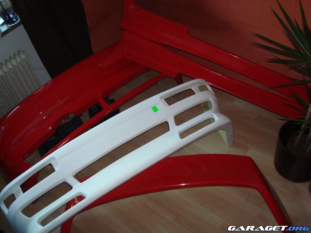

Man kan ju tycka att en breddad S2a är fränt, men jag tycke att det fattades något.
När jag för dryg ett år sen köpte RS fronten, som jag sedan krachade, så fick jag ju med ett Reiger Evo I paket. Eller ja jag fick ju med allt utom fronten.
I januari -08 så beställde jag en styling front till S2an som jag hade tänk ha sommarn -08. Jag beställde, betalade sen hörde jag inget mer från dom som jag köpt fronten från. Förns på hösten en månad innan jag hyvlade av RS fronten.
Jag fick en avi i brevlådan där det stod att jag hade paket att hämta och att detta paket var för stort för att stoppa i brevinkastet. Det stod även handskrivet på avin att paketet var väldigt stort och skrymmande och att det bör hämtas snarats. Så jag gick dit lite fundersam på vad det kunde vara, jag hade inget minne av att jag beställt något. När jag lämnade fram avin till tjejen bakom postdisken log hon och drog ett djupt andetag och sa "jaha det va den" sen pep hon iväg in bakom alla hyllor med paket. Hon va borta en stund och folk bakom började titta över axeln på mig och både dom och jag undrade var hon tagit vägen. Till slut kom hon tillbaka med ett paket, dubbelt så stort som henne själv och men det karaktäristiska formen av en bilstötfångare.
Jag gick hem med paketet och öppnade och såg att fronten som jag beställt för 8 månader sen hade kommit.
https://www1.garaget.org/gallery/archive/17253/828121_mw4ph1.jpg
Så helt plötsligt så hade jag det här
https://www1.garaget.org/gallery/archive/17253/828122_xif8ii.jpg
https://www1.garaget.org/gallery/archive/17253/711470_2qidtz.jpg
Kolpaketet kommer att göras om en del efter eget tycke och smak, jag menar jag kan ju inte ha ett Evo I paket på min Audi S2 Evo III.
