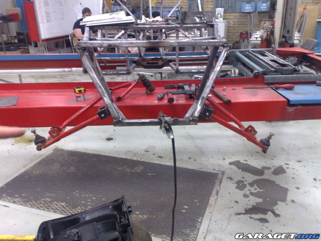

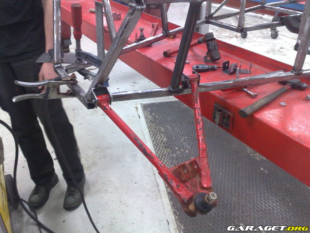

Noookie skrev:
https://www1.garaget.org/gallery/archive/106384/833611_x3tkpj.jpg
fast satt.
Ska ni förstärka nått på det bakre fästet här??
Antar att det är de främre armarna vi ser på bilden.
Tänk på att vid inbromsning går mkt kraft genom det staget i a-armen och fästet ska då orka hålla emot.
Hade varit bra att den fick stöd innåt, mer likt det främre fästet på bilden.
Bör ju hålla om ni svetsat okej men inte fel att tänka på säkerheten...

1 010 Inlägg
12 januari 2010
Vill inte klanka ner...ni verkar ju lägga ner en hel del tid.
Men måste åter igen fråga en sak.
är fästena verkligen på samma höjd??
https://www1.garaget.org/gallery/archive/106384/833616_y7eyqo.jpg
ser ju ut som om det diffar rätt rejält. att det till höger sitter längre ner än det till vänster.
kan ju påverka rätt mkt vid körning...
trist om det blir fel nu när ni lägger så mkt tid smile

Hade det fan inte gått snabbare att bygga en ny ram med mått från denna!? Tycker nu har svetsat om och kapat bort en massa nu. Nå ,men det spelar väl ingen roll. Det verkar bli bra iaf!
Fårstår dock inte varför du surade ner dig på "JockeT´s" inlägg!? All kritik är bra kritik och han var inte otrevlig på något sätt. Han ville ju bara försäkra sig om att ni gjort rätt...
Nå jo, alla är vi olika....

Tror att det JockeT menade är att om man tar nedre delen av ramen som referenspunkt så ser det iallafall ut som att det skiljet i höjd på dom båda fästena.
Och hur tänker du om du pekar ut någon som besserwisser om personen vill veta vilka spindlar ni ska köra med ?
Har ju rätt mycket betydelse för hur konstruktionen kommer bli och hur bilen kommer att uppföra sig
Och är ju därför rätt intressant vad ni satsar på för vinklar på framvagnen.
= allmänt intressant för läsare
