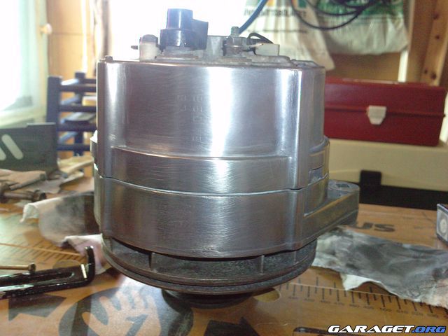

Men lite har ju hänt! fjärderbenen är helt rensade bara abs givarna och stötdämparna kvar! sen så har jag putsat upp generatorn igen! började med 80,180,240,800,1200 papper tror dock att 80 var lite väll grovt men men.

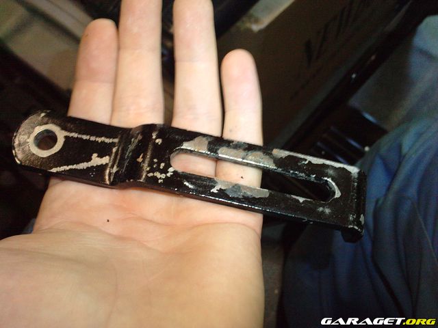

Kan nån förklara för mig varför allt jag lackat blir såhär? bara att pilla bort färgen ju sad

Dä där med att lacken spricker å har sig, kan bero på dåligt för arbete. Det är mer lr mindre A och O vid lackering lr vad man säger.
Blästra lr slipa rent delen med slipapper först, å sen se till att du lägger på ett par rikliga lager med grund färg typ 2-4 st lager lr nåt. Och en 3 lager färg. Så gjorde jag ifall jag minns rätt på mina vattenkylar fästen, Oljemätstickans rör, kamdrev m.m å de håller kvar lacken än. (Gjorde inte dä på tryck rören å nu ser de ut som på din bild, hade ju givetvis ingen grund färg å bara en burk blank vit för att lackera så tongue)
2 419 Inlägg
17 november 2010
#537
hmm har faktiskt gjort ungefär som du säger! dock inte slipat, får någ testa det.

A ok, mysko i såna fall, bara å testa sig fram då wink
Så jädra typsikt med gängpaj asså mad
