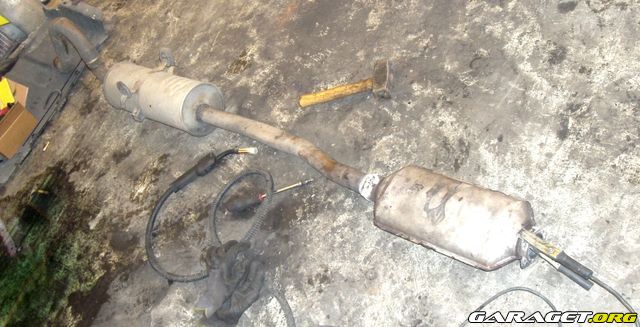

En bild på avgassystemet till volvon.. Tog ett orginal system och svetsade dit en Ford Probe katt, sista biten efter kardankröken blev med en 3" simons dämpare och 3" rakt rör ut.. (Besiktnings system wink)
