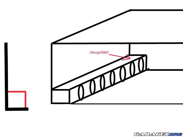

Sitter och funderar på utsuget i min box.. Verkar som att det kommer bli ett tomrum där det inte blir någon ventilation alls.. Ev. drar jag spirorör runt om i boxen med hål i så man får en jämn spridning av luften..
Såhär blir det nog, har 2st spånskivor över så kan bygga tunneln :p
https://www1.garaget.org/gallery/archive/45871/840908_tdwtpm.jpg

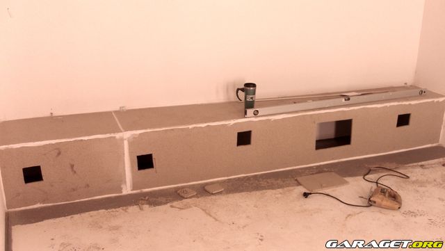

Nu är även alla ventilations hål utsågade, ska dit skjut luckor wink Klaga nu inte på att dem sitter i olika höjd, är bättre att ha det så, lättare att styra luften! de 2 första hålen ser sena ut fast är helt raka :s
Nu har jag även testat ventilationen lite, stängde dörren till boxen och ställde mig vid hålet där fönstret ska vara, blåser rätt kraftigt därifrån vilket är toppen, betyder att jag har ett övertryck i boxen wink
https://www1.garaget.org/gallery/archive/45871/842747_bj9i0x.jpg
