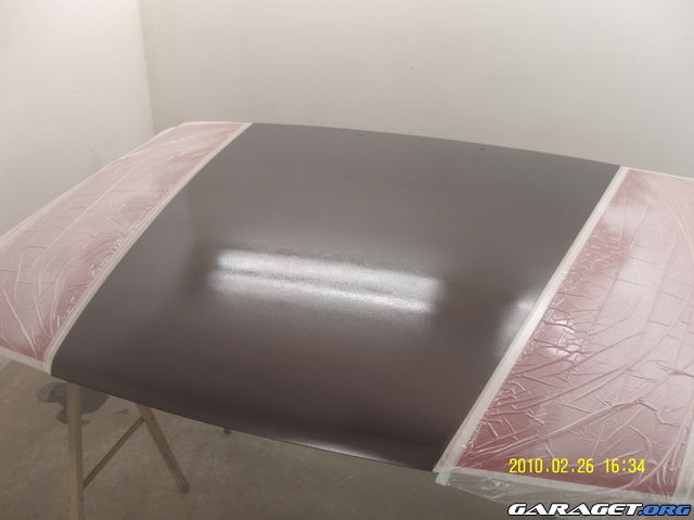

Självklart ska ni få se hur det blev med pearl på huven.. dock ingen klarlack på ännu! "Glitter är fint"
https://www1.garaget.org/gallery/archive/45871/867108_57db5p.jpg

Är pearlen dimmad här? Någon mellanslipning eller så före klarlacken? Tänker på första bilden som inte är blank
MVH
1 858 Inlägg
26 februari 2010
#568
MVH
Han har använt en 1k klarlack som pearlbärare. Den ska inte bli blank smile Ska torka till matt nu och sedan ska han ösa på klarlack smile

Imorgon kommer huven att inspekteras samt fotas.. Sen öser jag på klarlack wink

1:a lagret klarlack ligger på nu.. om några minuter åker det sista lagret på! Sen är det väntans tider wink

Såhär blev det, inte världens bästa yta på klarlacken! Dock är bilden tagen precis efter jag har lagt den, efter mellanslip och mer klarlack så kommer den bli tipp topp! Skit svårt att få med pearlen på bild, men glittrigt blir det. Kom ihåg att det är ganska svårt att lacka stora ytor.. ALLT måste klicka rätt, overlap, mängd material osv. Så va inte allt för hårda mot mig, 2:a gången ja lackar något sånt här stort!
