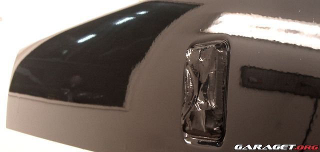

Nu har jag provat standox sandofleet 2k solid för att se om det blev bättre....
Låter bilderna tala för sig själva wink

hehe, hyfsad skillnad wink
2 373 Inlägg
2 mars 2010
#603
Snacka om skillnad!!
Häls. Hervas
751 Inlägg
2 mars 2010
#604
Inte trodde jag det skulle vara sådan skillnad!

hehe.. ser att ni märkte skillnaden.. Tänk vad 150:- extra kan göra på resultatet wink

Hur är blandningsförhållande dessa två olika mellan..?
Hur blandas Mipa respektive standox ?? Är det samma mängd på båda eller?

Mipa blandas 2:1 + 10% thinner, likadant för standox. Samma mängd färg är aplicerad! Båda är av MS typ!

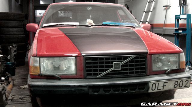

Dock apelsinskal som vanligt *suck* Verkar som mipa´s produkter har något emot mig!! La 2st väldigt tunna lager, endå blev det apelsin skal :s Blir mellanslip imorgon alt. att jag slipa ned allt igen och försöker lägga ett perfekt varv med svart istället, övning ger ju färdighet wink

Det blir apelsinskal när man lägger på för lite material, kan oxå kallas torrsprut..
När ja lackar solid färg lägger ja ett 80% varv med färg, väntar 2 minuter sen lägger ja på ett 100% varv så blir det blankt och fint...
När ja lägger klarlack lägger ja ett fullt lager direkt, å sen ett fullt lager igen efter 5 minuter..då blir det blankt å fint smile
Å inte för å kränka dig men när du ser tillbaka på denna tiden om 1 år så kommer du förstå mig.
Att lacka huvar är det enklaste å lacka, för det rinner inte så lätt på plana ytor, så man kan lägga på extra mkt material å därmed få klarlacken att flyta ut bättre så blir det noll apelsinskal smile
Men man lär så länge man lever å ja tror du kommer bli duktigt för viljan har du!

Tack så väldigt mycket för tipsen!! Alltid kul att få tips, synpunkter!
Det jag har gjort nu är att jag först lägger ett varv som knappt är täckande förutom vid skarpa kanter. Andra varvet kör jag på 100% med ganska hög hastighet. Problemet jag har haft tidigare är att jag lagt för mkt material. Men nu på senare tid har jag haft enorma problem med mipas 2k solid som inte har velat lägga sig fint alls. Idag drog jag en vända med standox och det blev genast mycket bättre.
När jag lägger klarlack har jag gjort så att jag kör med först ett dimmvarv, sedan 2st våta lager. Men likadant där, har ju vart mipas klarlack. Skall prova standox klarlack och se om det blir ett bättre resultat. Men det är ju så, vissa märken passar olika personer beroende på teknik osv.
Jo precis, man kan aldrig bli fullärd wink Ajjemensan, skam den som ger sig wink
Åter igen tack för tipsen!
//Carfreak

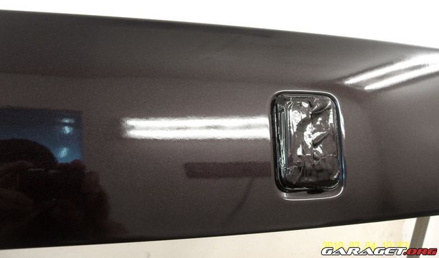

Här har vi då resultatet, nästan synd att mellanslipa men men, blir ännu läckrare med klarlacka på wink

blir bra de där i slut ändan. är de bara jag lr är det bilden? de kan inte va du iaf smile ser ut som att linjen mellan de svarta o röda är snett

Tackar!! hehe, det är bilden samt hur skärmens veck är. Linjen är helt rak wink

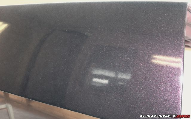

Nu har jag lagt pearl på bakluckan, har tagit lite tid eftersom pickan strulat lite men tro fan att det blir vackert wink
//Carfreak
Gasglad
3 244 Inlägg
4 mars 2010
#614

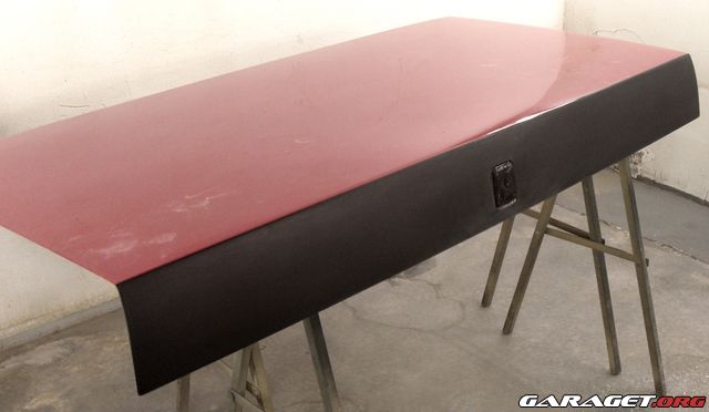

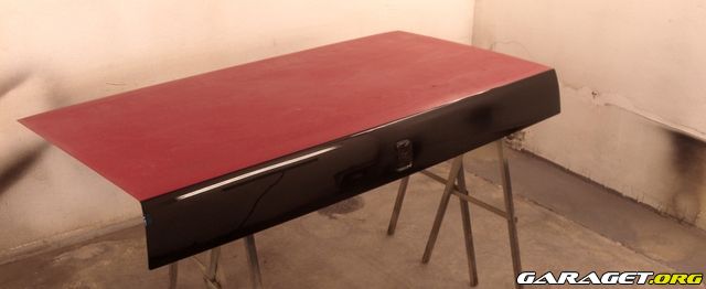

Bilderna är tagna direkt efter jag lagt pearlen! Kom ihåg att detta inte är någon klarlack utan bara en pearlbärare med pearl i som ska bli matt, sen kommer klarlacken på!

Klarlacken är lagd, dock får ni se bild på slutresultatet wink Lite hemligt får de va :p

mycket vackert! vad blandar du pearlen me för nåt? jag trodde du blanda den med klarlacken?

Tack så mycket. Pearlen blandas i en speciell bärare för pearl. Ungefär samma som en 1k matt klarlack..

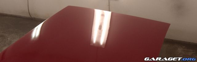

Har börjat att mellanslipa den svarta delen av baklucka smile
Här kommer en bild:
