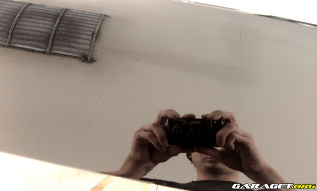

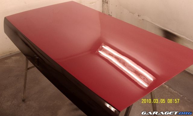

Nu har jag lagt på klarlack.. Resultatet är inte 100.. Blev även filmad för att kunna se vad ja behöver förbättra!
Där är klarlacken helt ny lagd, får hoppas den flyter ut en aning.. Vette tusan varför de blir apelsinskal även med väldigt våta lager..
https://www1.garaget.org/gallery/archive/45871/870982_p23uua.jpg
Film, man ser att ja behöver förbättra overlap tekniken! smile

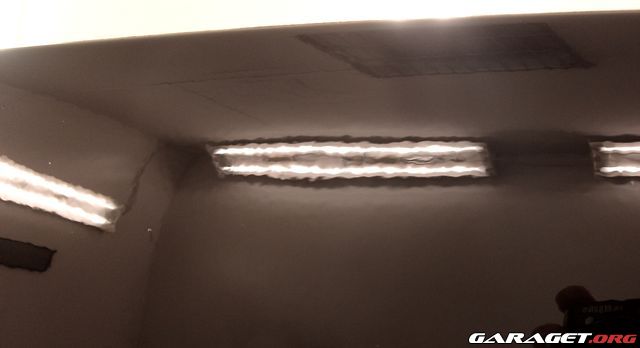

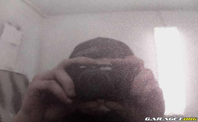

Nu har jag provat standox sandofleet 2k solid för att se om det blev bättre....
Låter bilderna tala för sig själva wink
MIPA
http://www1.garaget.org/gallery/archive … ifintb.jpg
STANDOX
http://www1.garaget.org/gallery/archive … 18h2mi.jpg
http://www1.garaget.org/gallery/archive … 7rriy3.jpg
inte konstig varför vi kör med standox lackprodukter !!! Krytalllacken är ännu finare, blankare och tål mycket mer stryk !

Hehe precis wink Fast nu var det igentligen inte mipa lacken som var fel utan mitt flödesmunstycke som hade fått sig en smäll av okänd anledning :s
Hmm, vad har du för apliceringstips för standox klarlack??
Så himla konstigt att de blir apelsinskal även vid väldigt våta lager..

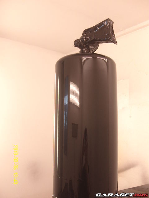

Nu har jag slutfört ännu ett projekt wink Bild kommer senare :p
//Carfreak
Gasglad
3 244 Inlägg
5 mars 2010
#628
Lite bilder.. ni ser nog vad det är wink
https://www1.garaget.org/gallery/archive/45871/871052_g68vs4.jpg
https://www1.garaget.org/gallery/archive/45871/871050_v1pwwm.jpg
https://www1.garaget.org/gallery/archive/45871/871053_hw6zky.jpg

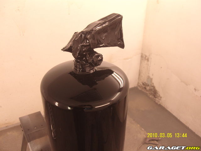

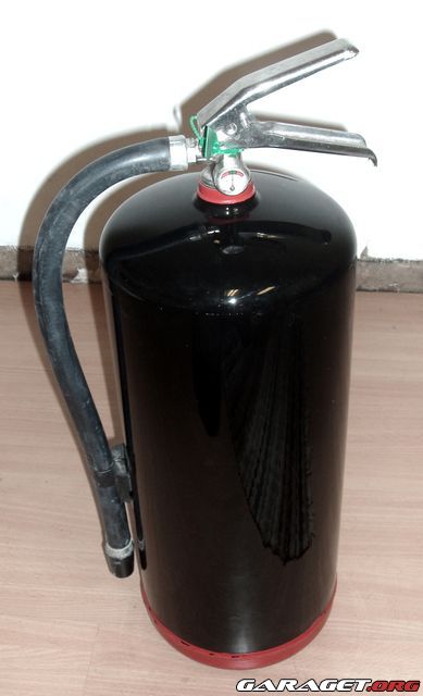

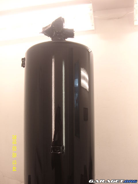

Såhär blev brandsläckaren wink
https://www1.garaget.org/gallery/archive/45871/873188_xx4qeo.jpg

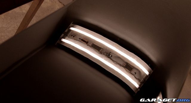

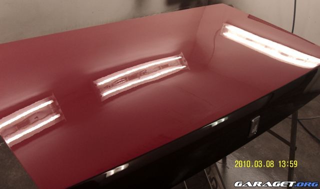

Varsågoda! Här kommer det 2 bilder, jäkla vilken skillnad det vad att lägga klarlack med Deamos spruta! Mycket bättre kontroll och verkar bli ett mycket finare resultat, lite apelsinskal får man räkna med innan klarlacken sträckt ut sig och härdat, över lag är jag nöjd! Bakluckan kommer sitta fint på volvon sen :p
Här ser man pearl lagret som ligger under! wink
https://www1.garaget.org/gallery/archive/45871/873298_sxhs0r.jpg
https://www1.garaget.org/gallery/archive/45871/873299_9nxzhd.jpg

Nu har bakluckan fått härda nån timme.. En aning vågigt men väldigt bra resultat endå, ska bli kul att se den helt härdad!
Visst blir det fint?

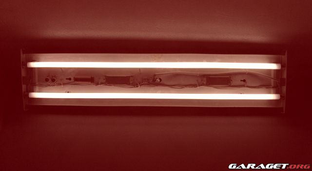

Nu har bakluckan fått härda under natten, här har vi då ytan..
