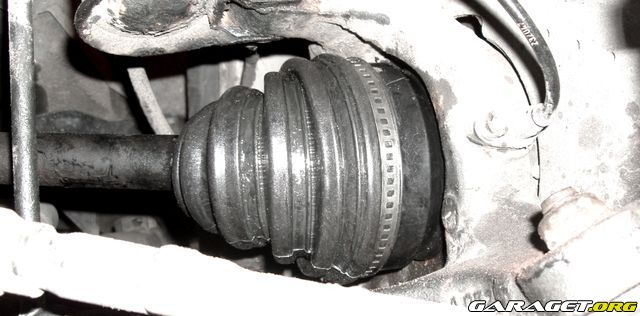

Idag har jag haft en ren helvetes bil inne, en bmw x5:a där drivknutsdamasken skulle bytas.. Köpte damask osv. visade sig att den var fel, fick en annan, också fel men då tröttnade jag och fick hjälp av min far (Uppskattas) att trä på den för lilla damasken och dra åt klamman, blev ruskigt bra till slut som synes på bilden! smile 4 timmars jobb där 2 tim gått till att springa till affären och hämta olika damasker, väntetider osv. Får endast betalt för 2tim. Nu under eftermiddagen har jag slipat hardtopen så den är redo för lack wink
https://www1.garaget.org/gallery/archive/45871/884370_2igfrp.jpg

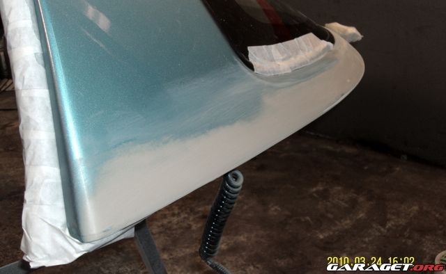

Såhär ser hardtopen ut nu wink Stellan får inspektera den sen och fixa om det är några små misstag i slipningen smile
https://www1.garaget.org/gallery/archive/45871/884398_aj0cp1.jpg

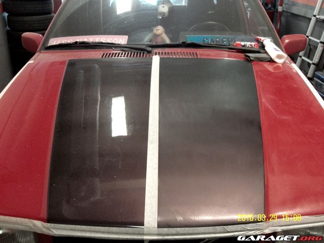

Har börjat att våtslipa ned ena halvan på huven, behöver dock Trizak 3000 papper innan jag kan gå över till rubbing och polish! smile Man tror nästan att ytan är förstörd när man ser hur matt den är :p
https://www1.garaget.org/gallery/archive/45871/887737_8lyy6k.jpg

#691
En bra början iafall.. ska fortsätta med polishen för att få upp den glans jag vill ha smile
Jämförelse mellan opolerad och polerad yta
https://www1.garaget.org/gallery/archive/45871/887777_poieyt.jpg

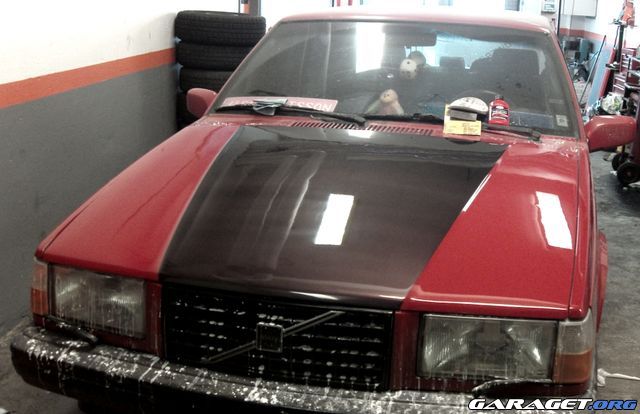

Kört 1 vända till med polishen, man ser verkligen skillnaden samt att glansen börjar komma wink
https://www1.garaget.org/gallery/archive/45871/887788_67hbze.jpg

Efter många timmar´s polerande så blev det såhär, fint va?
https://www1.garaget.org/gallery/archive/45871/887852_yjox7r.jpg
https://www1.garaget.org/gallery/archive/45871/887853_dbvt6d.jpg

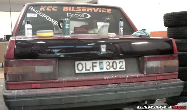

Idag har jag börjat polera bakluckan wink Här ser ni resultatet efter 20min wink Idag kl12.00 får ni lyssna på Bandit för då är jag med på Rock på jobbet wink
Polerad                                                      vs.                                                      Opolerad yta..
https://www1.garaget.org/gallery/archive/45871/888337_omla0k.jpg

#698
Nu är den svarta delen av bakluckan klar, ovansidan kvar sen ska bilen tvättas samt resterande delar poleras wink
https://www1.garaget.org/gallery/archive/45871/888352_thrjz9.jpg
