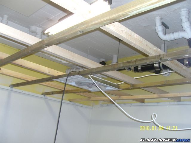

Eftersom många undrat om jag bara kommer att använda den lilla fläkten i golvet så lägger jag upp denna bilden. Har en stor insugsfläkt i taket som kommer trycka in frisk filtrerad luft i boxen och pressa allt damm mot golvet, den lilla fläkten kommer ta ur luft ur boxen, dvs. ta bort allt färgdamm osv. Kommer även att filtreras! I övrigt så har hela boxen städats ur, har även svabbat golvet. Nu är det bara el dragning kvar av fläktarna, sen åker taket upp och målas. Det sista som görs är att tak armaturerna kopplas in och fönstret sätts in!

Idag kommer taket att reglas upp lite bättre, blir lite svajjigt annars wink
Ska upp med 5st 45x75" reglar tvärs över de andra 2x2" reglarna.
//Carfreak

de tycker jag låter som en bra ide:)..de ser lite klent ut. sen är de väl bara lite gips kvar o måla taket. sen lackning:)

Aa, blev väldigt klent.. men nu är det starkt som tusan! Endå sitter där bara 2st 45x70 reglar :p Ska upp med totalt 5st.
I taket blir det spån skivor.. Efter att taket är målat så kommer golvet målas :p
//Carfreak

Sådär, taket uppstadgat, nu ska det hålla wink Bara spånskivorna som saknas nudå :p
