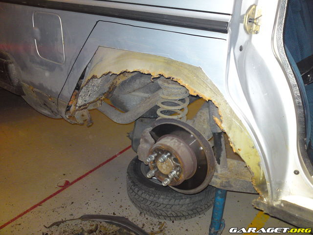

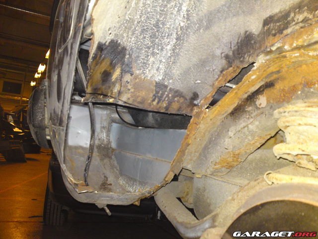

Som ni ser var det en jävla massa rost på innerskärmen oxå
https://www1.garaget.org/gallery/archive/128625/812516_5eovy2.jpg

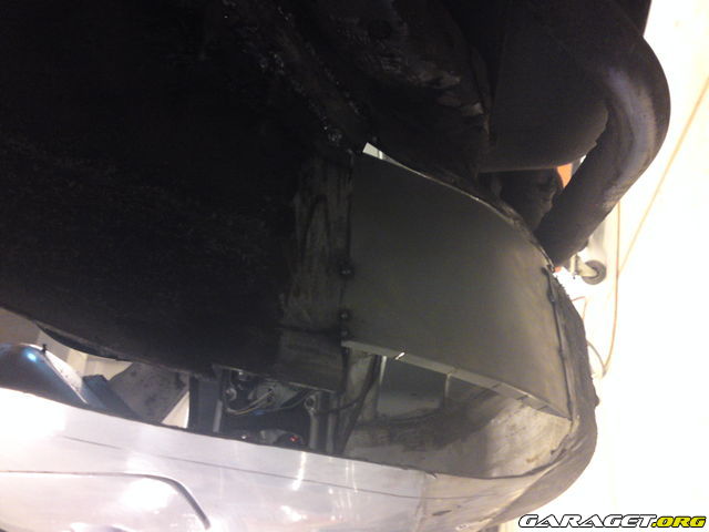

Fanns inte att få tag på en ny innerskärm, Så vart att handknacka en egen,
https://www1.garaget.org/gallery/archive/128625/812517_egfrbq.jpg

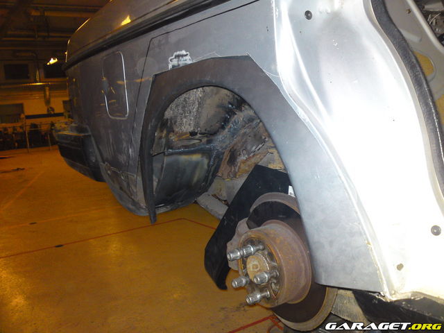

Hjulhuset var oxå en aningen dåligt : /

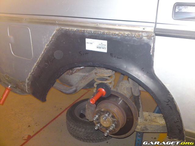

https://www1.garaget.org/gallery/archive/128625/812518_qzu0xb.jpg
Vart att göra en egen plåt till hjulhuset,

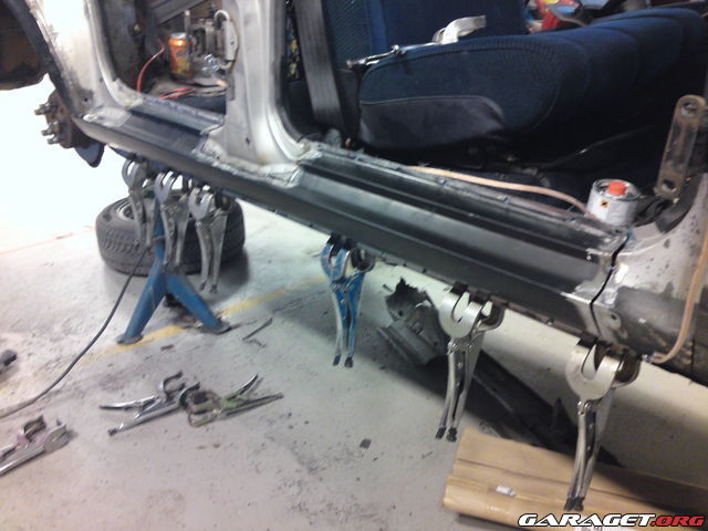

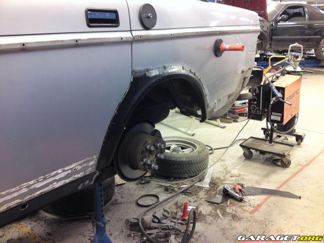

Prövade oxå den nya trösklen

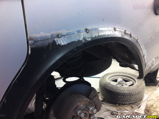

https://www1.garaget.org/gallery/archive/128625/812521_xd7jl2.jpg
Nya skärmkanten på plats big_smile

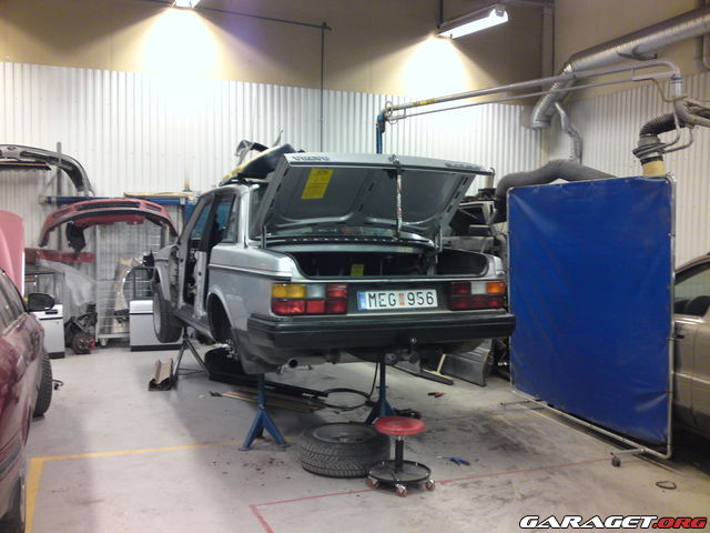

En liten garage bild big_smile

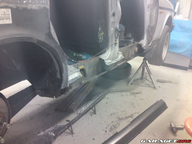

https://www1.garaget.org/gallery/archive/128625/812523_m49jrn.jpg

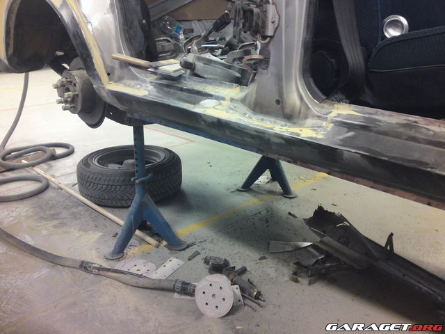

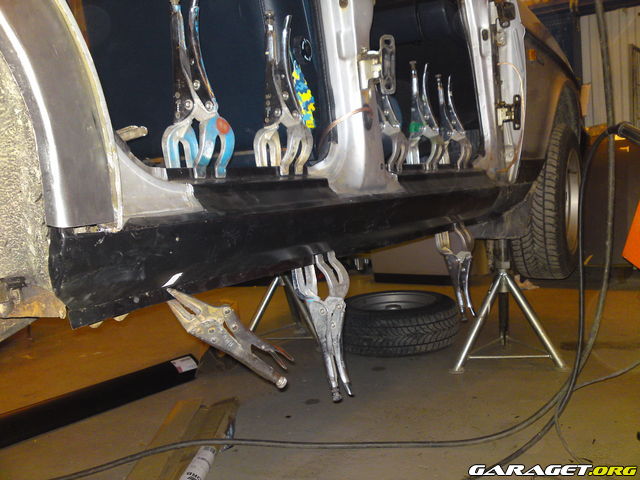

Tog bort gamla tröskeln,
https://www1.garaget.org/gallery/archive/128625/812524_3bq0td.jpg
Och nya tröskeln, Missbedömde lite så vart lite för stor springa till höger som ni säkert ser , Men det löste sig big_smile

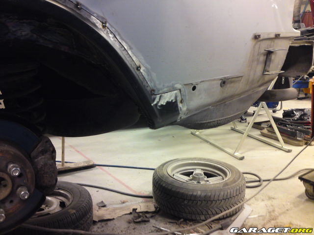

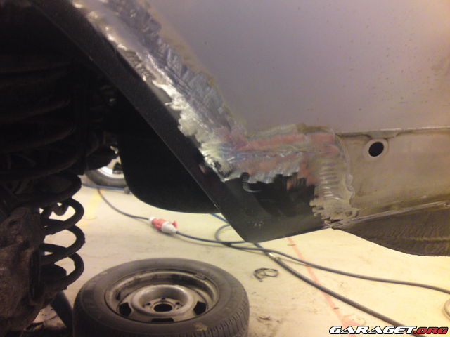

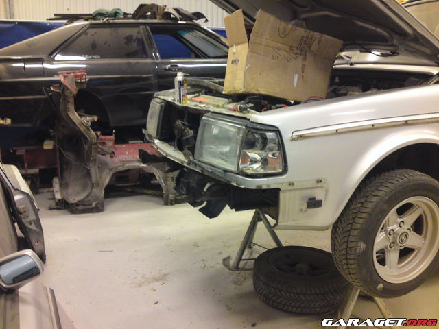

https://www1.garaget.org/gallery/archive/128625/817097_4mkc1y.jpg
Nu var oxå den nya skärmkanten på plats big_smile Inpassning pågår,

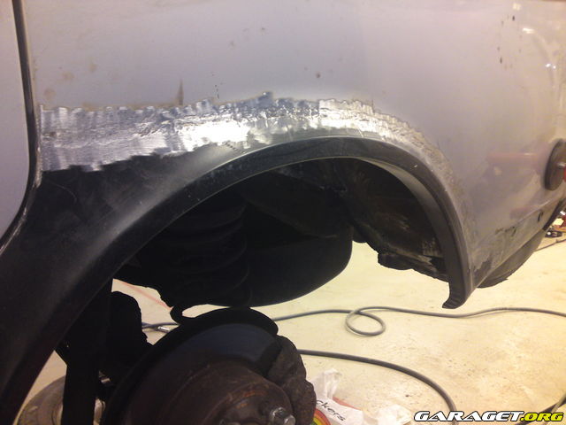

https://www1.garaget.org/gallery/archive/128625/817099_v09xue.jpg
sådär ja big_smile
https://www1.garaget.org/gallery/archive/128625/817100_u3s4qu.jpg
duger det big_smile?
https://www1.garaget.org/gallery/archive/128625/817763_td2f9q.jpg
Så nu ja smile Vart riktigt bra från min sida, Och plåten överlevde hela resan.big_smile

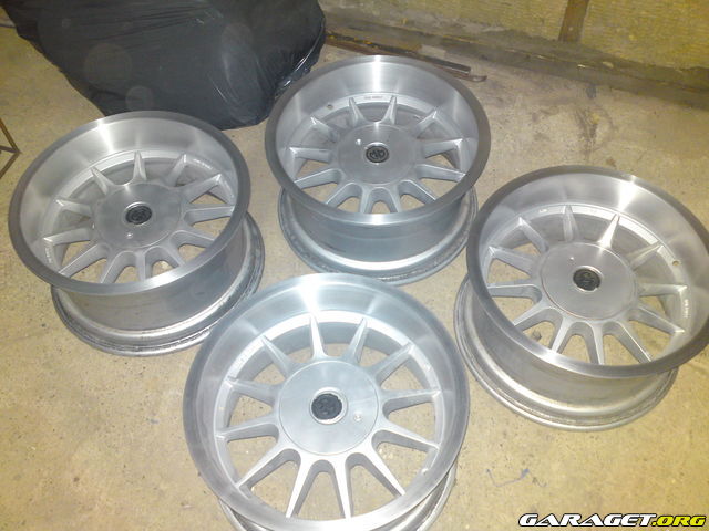

https://www1.garaget.org/gallery/archive/128625/817765_1szypz.jpg
dessa inhandlades oxå : D Helt nyrenoverade big_smile
