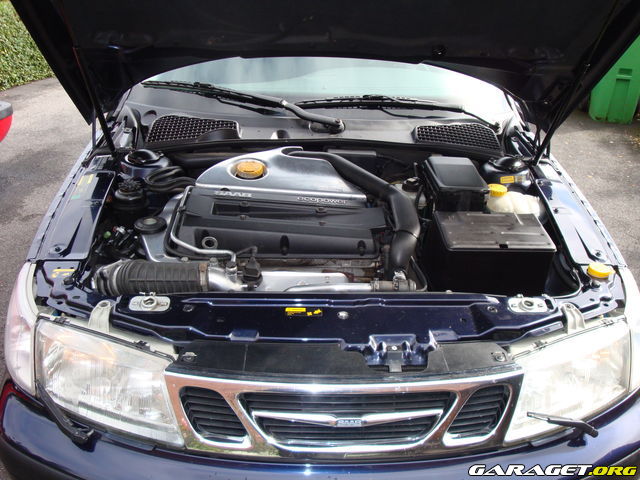

https://www1.garaget.org/gallery/archive/53642/814689_kedfgj.jpg
Bilen innan den rullade in i garaget för lite omvårdnad.
https://www1.garaget.org/gallery/archive/53642/814696_jhe3eo.jpg
motorn, rent och orörd på ytan. men de ska de bli ändring på smile

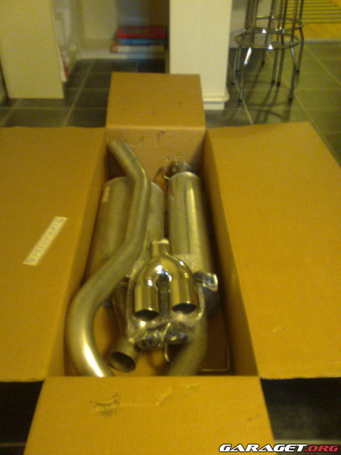

Sen har det införskaffats tryckrör och avgassystem.
https://www1.garaget.org/gallery/archive/53642/814692_0xnq5p.jpg
2,5 tums systemet:P

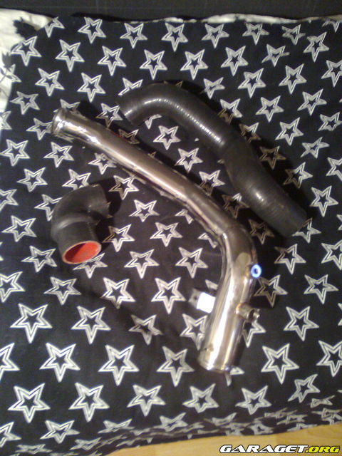

https://www1.garaget.org/gallery/archive/53642/814694_kymjqw.jpg
nya Tryckröret smile

Är det verkligen rätt tryckrör? =/

jaa. de är de, är samma som till 9-3:an, fast de var två extra rör för att montera den på 9-3, så de används till båda 9-5 som 9-3.

Kollade upp det, konstigt att dem inte sätter tempgivaren på samma ställe som orginal bara.
dvs under dumpen roll
Steelgray Saab 9-3 Aero -01 (fix och trix bil)
Gasa med hjärnan istället för högerfoten.
116 Inlägg
7 december 2009
Joo vet. det var de enda som krånglade, för temp givaren tog i huven så fick bara sänka röret ca 3cm ner. men allt annat satt perfekt.

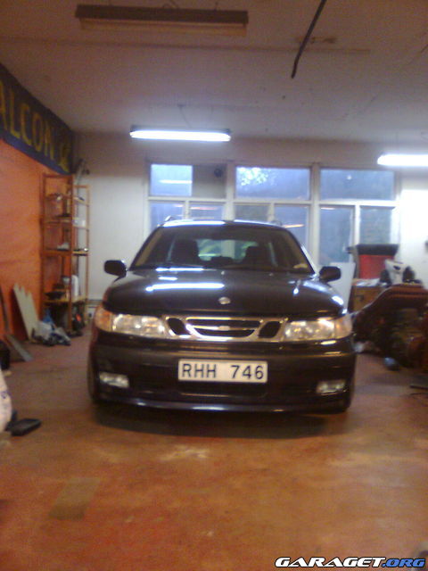

https://www1.garaget.org/gallery/archive/53642/815603_fo84w6.jpg
Här stor hon i värmen under vintern.
https://www1.garaget.org/gallery/archive/53642/815604_b1q043.jpg
(suddig bild) men såhär ser det ut för tillfället.
blir nog inte mycket gjort nu innan jul. hoppas på att starta upp den igen innan nyår är målet. sen får vi se när Down-pipen komer så den kan testas.
