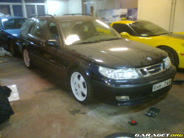

Blev ett impuls köp och bytte upp mig till vita fälgar! Sen har jag nu införskaffat mig en alu-IC som ska monteras innan besiktningen=) Någon som har bra tips på hur man lättast river original IC?
https://www1.garaget.org/gallery/archive/53642/883561_jqd6d9.jpg
Bilen med de Ny fälgarna!

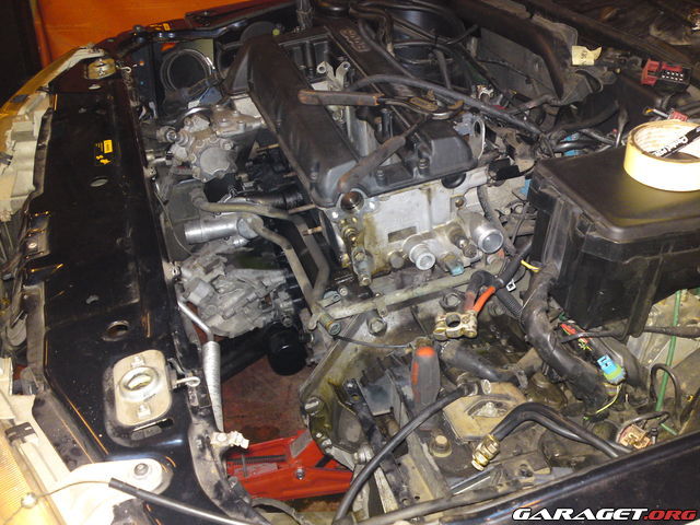

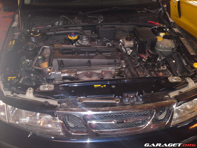

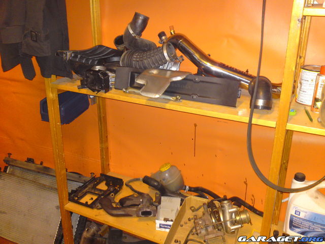

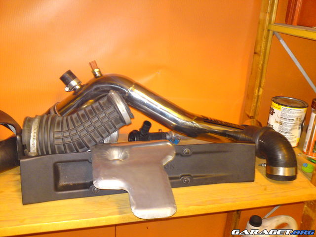

Ska så snart min förkylning släpp börja riva ner Motorn, tänkte kolla om de är någon som har gjort de innan och kan tipsa om lite saker som kan vara bra att veta? för har tänk att ta ur motor och lådan i ett? om de går? är drivaxlarna svåra att få ur? vill inte att något mer ska gå sönder nu.. haaha
Over and out!
116 Inlägg
16 maj 2010
https://www1.garaget.org/gallery/archive/53642/930407_tcvelv.jpg
Här börjar motorrivningen
https://www1.garaget.org/gallery/archive/53642/930413_cj4gy7.jpg
lite luft delar=)
https://www1.garaget.org/gallery/archive/53642/930426_izrabw.jpg
Mer delar ur bilen

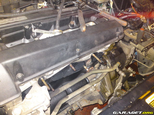

16 maj 2010
#59
https://www1.garaget.org/gallery/archive/53642/930421_0h4p29.jpg
Nu ser man vart topppackningen har gått.. kolla mot vattenpumpen!
https://www1.garaget.org/gallery/archive/53642/930422_0pezg4.jpg
En ser tydligt vart toppen spottar olja.
2 021 Inlägg
16 maj 2010
#60
prova att efterdra toppbultarna, klassiskt problem dock brukar det bara vara i ändarna på toppen bara, dom gängar ur sej och det läcker olja.
