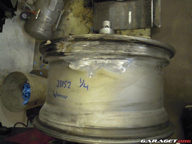

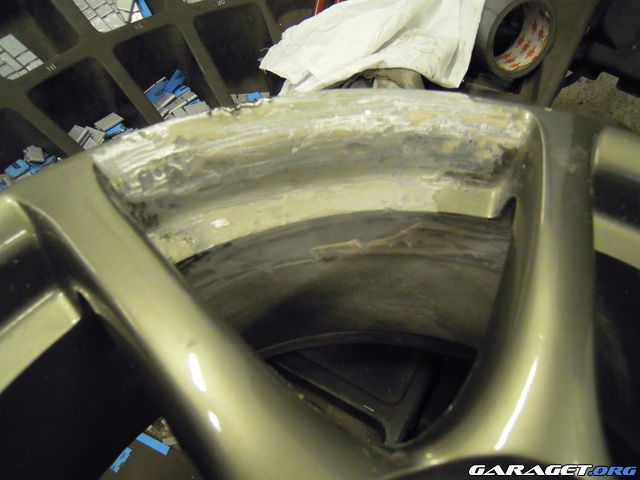

Första överraskningen kom imorse när Intera ringde och frågade om jag voltat min bil!?!
Jag nyvaken och jävlig frågar om Anders skämtar så han ber mig komma ned och titta på min ena fälg, som någon japanare spacklat med plastic padding i mängder.
1-3mm med en massa spackel *suck*
https://www1.garaget.org/gallery/archive/131700/816305_037t0v.jpg
Undrar vad som kunde hänt vid 120km/h om detta släppt....
https://www1.garaget.org/gallery/archive/131700/816301_uvre2v.jpg

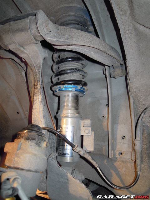

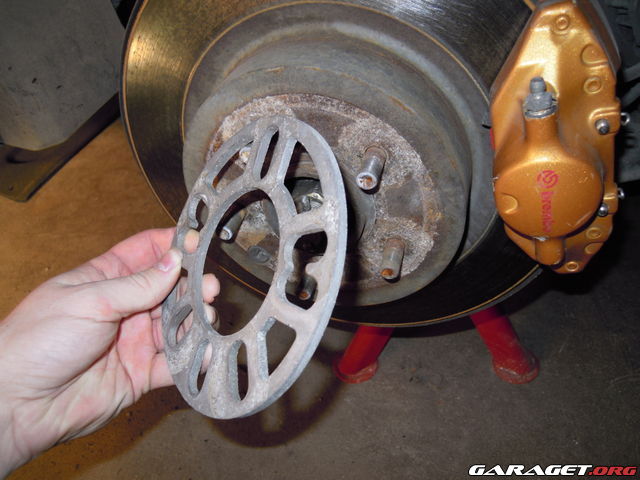

Var nere idag och kom på att dessa vingliga små saker satt kvar så bort med dom och HEYYY det sitter CUSCO dämpare runt om på min bil. Tack för det Televerket! Nu har jag även beställt nya belägg fram och bak, för dom började se lite slut ut.
https://www1.garaget.org/gallery/archive/131700/816499_c261s4.jpg
Vingliga små jävlar...
Rätt mysigt men ganska stötiga men vilket fäste man får som ett klistermärke.
https://www1.garaget.org/gallery/archive/131700/816502_9c5t5d.jpg
Cusco Coilvers fram och bak.

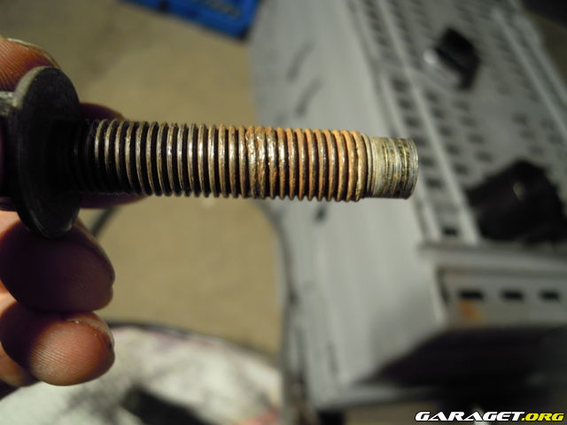

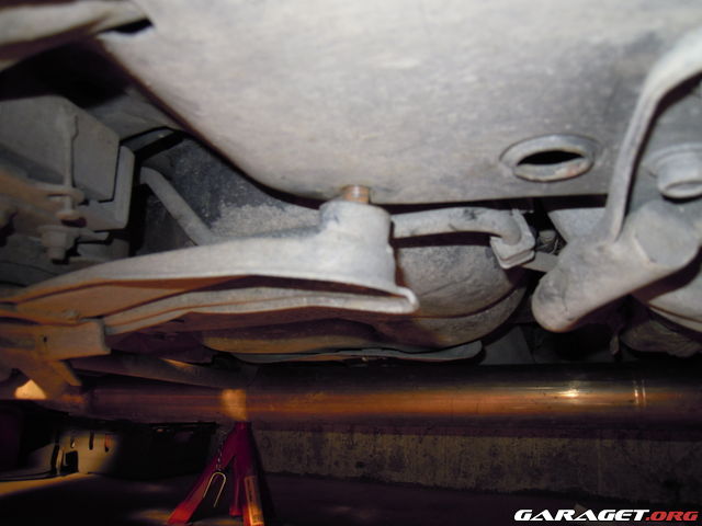

Kom ihåg att jag hade hört en ganska skarp smäll en dag när jag hoppade in i bilen och skulle åka iväg från en p-ruta.
-Tittade under bilden då men såg inget men hittade det nu... *SUCK*
Så jag lyfte upp den med domkraften och började dra fast bulten igen kanon fäste fint och allt var frid och fröjd. Satte sakta ned domkraften "BANG!" bult fan kom flygande ner i betong golvet.
Fan gäng paj i kaross gängorna... Så det blir en tur till Biltema i morgon och skaffa gängtapp och lite större bult.
https://www1.garaget.org/gallery/archive/131700/817558_dpfy8z.jpg
Där va det som smällde lite. Ett fäste till ett stag hade en lite glipa.
Lite stål borste så va den som ny men gängorna i karossen är en annan historia.
https://www1.garaget.org/gallery/archive/131700/817560_n3zkgc.jpg
Bulten va ju fin men gängorna i bilen va ju skit...

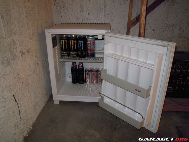

Här kom tomten med till mig nu innan jul det som är ett måste till alla garage.
-Ett prima barkylskåp!
https://www1.garaget.org/gallery/archive/131700/817561_dltc6h.jpg
Bör fyllas lite men det va det jag hade i garaget för tillfället.

hmm så dåliga gängor på en r34 gtr har ja svårt att förstå, så gamla är inte bilarna direkt.  Förstår bättre om det är en på 32/33 iaf smile
Jag tror det är nått hjon som dragit bulten med mutter maskin. Det ser ut så när jag kollar på bult skallen. Men det ska nog vara avhjälpt om jag får tag på rätt gäng tapp.

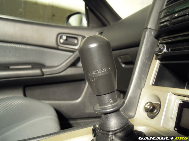

Efter nätter av slösurfande så kom jag in på RHDjapan´s sida och kom fram till att.
1. Växelknoppen i min bil är av NISMO GT500 modell. YAY!

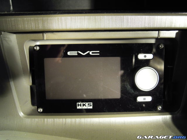

Sen letar jag som en tok efter en engelsk instruktionsbok för min HKS EVC 6. Jag börjar överväga att lära mig japanska bara för att slippa leta efter en engelsk instruktionsbok.
Sen den där bulten mobbar mig fortfarande hittar ingen gängtapp i rätt size eller erstättnings bult med rätt styrka. Efter att ha åkt till 6 olika ställen så börjar man tappa lusten.

Ingen som har instruktions boken för min HKS EVC 6?

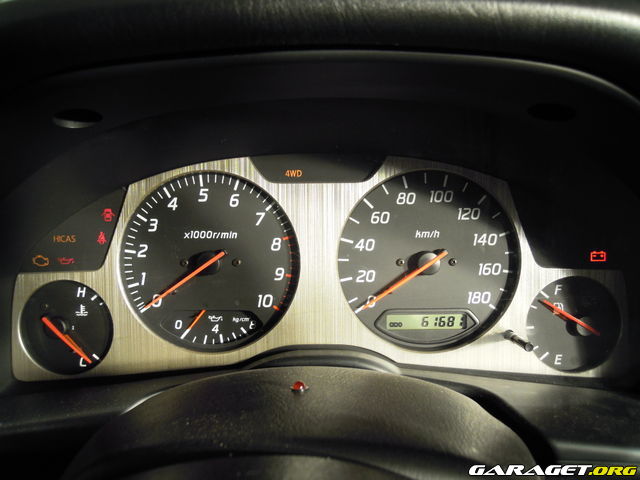

6168,1km på mätaren och nästan fulltank i vinter vila....
