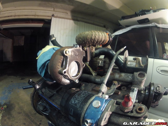

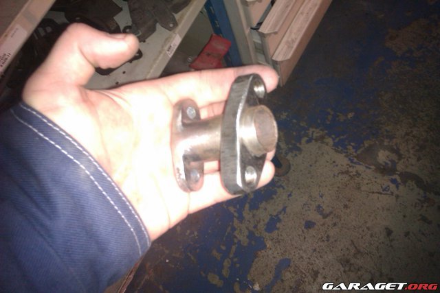

Gjorde en liten tabbe när jag byggde mina rör som ska vara till oljereturen från turbon, gjorde ju båda flänsarna lika stora, den lilla ska sitta in i tråget men behövde ju en större till turbo sidan. Men det är löst nu, ska bara kapa loss den lilla och svetsa dit den nya som är lite större och plana bort några mm.

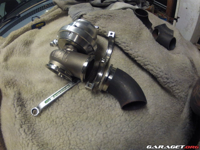

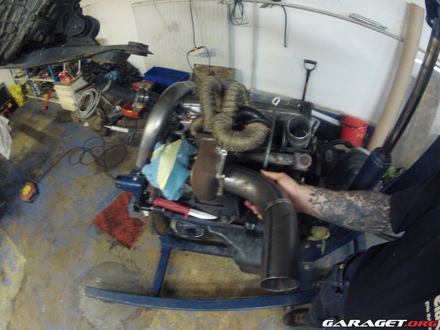

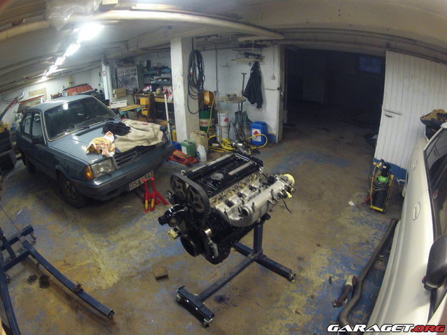

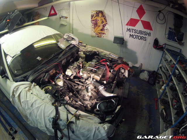

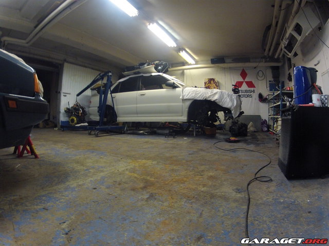

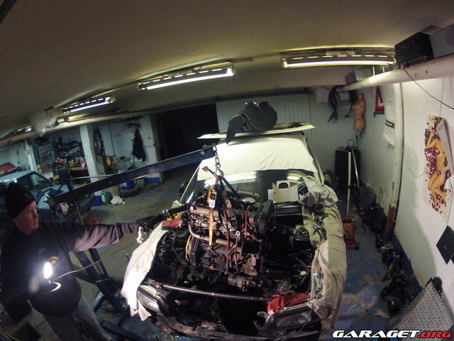

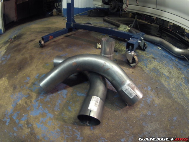

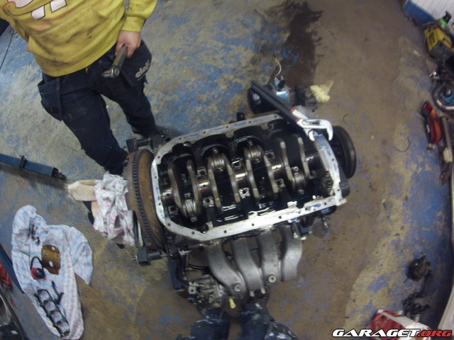

Ner till garaget idag och plocka ur motorn, då blir de lättare att dra om elen för sprutet och de kommer bli lättare att bygga downpipen och röret från WG:n.. Kan även utföra en redig tvätt i motorutrymmet...

Sådär ja, tack farsan

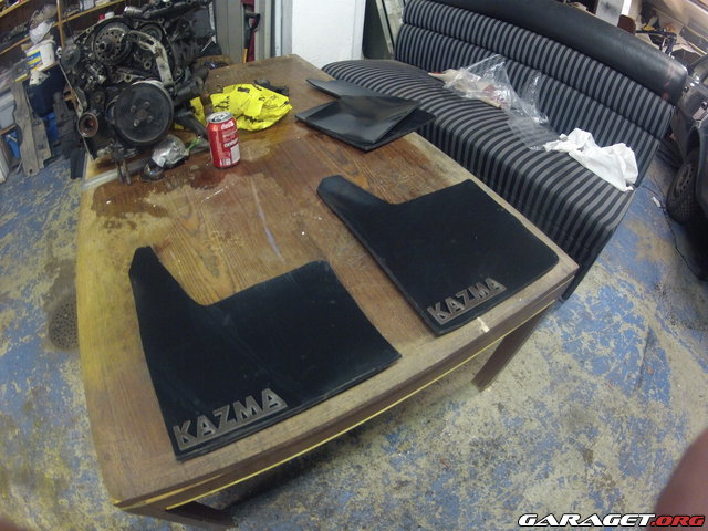

Tack, de kommer se snyggt ut när de kommer på bilen. Jag gillar den lilla "Kazma" skylten. Ska bara nita fast dom på rätt ställe sen åker dom på bilen smile

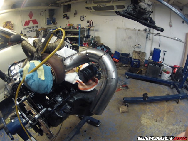

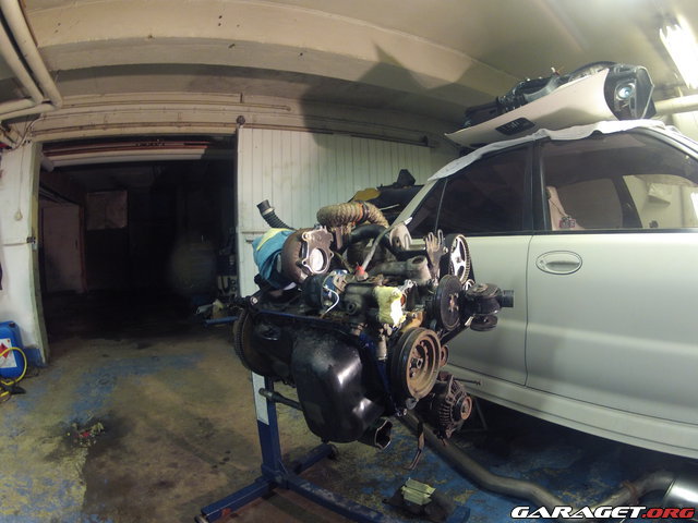

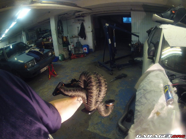

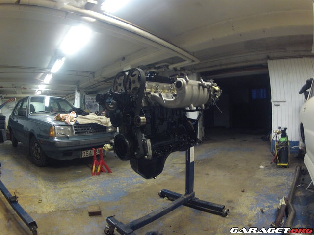

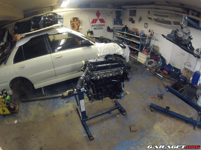

Då är motorn och motorrummet tvättat och rent, har köpt in färg för att måla blocket (svart)
Men först ska allt byggas, har börjat med att planera flytten av generatorn,som ni ser på bilden så kommer den sättas där AC pumpen satt innan.

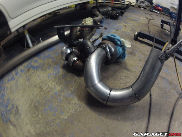

Sen började jag plocka med downpipen. De kommer bli kanon bra smile Behöver en svets nu bara.

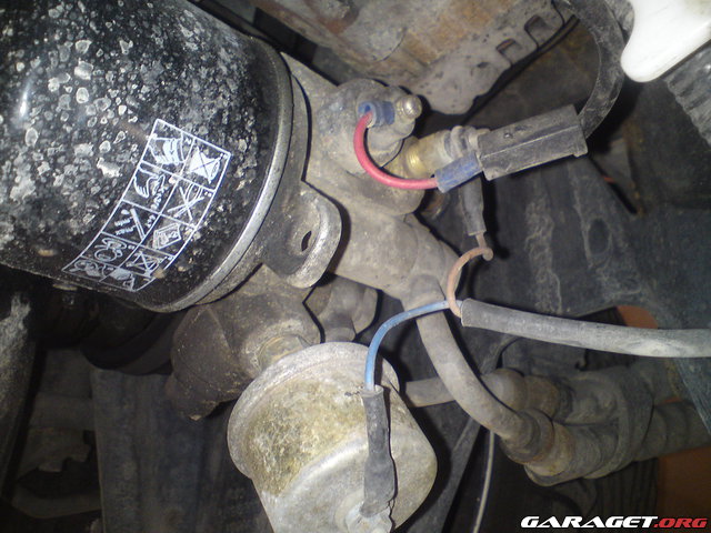

ser kanon ut, men varför inte montera oljetemp givare direkt i filterhuset istället för att ha en sandwich sitta där och ta upp plats? det finns lediga uttag i oljefilterkonsolen.
Edit: la till bild.
https://www1.garaget.org/gallery/images/1/92/92-ff7468f6c03f53990a3afa29342559b6.jpg
Senast redigerat av Slave_joe (14 december 2011)
Stolt EVO ägare
584 Inlägg
14 december 2011
#592
Tack tack. Jo men jag hade samma typ av givare innan som du har nu. och den fick stryk när ner den satt där under. Plocka en sten eller en hård snövall på isen eller liknande så kommer de spruta olja överallt.
Senast redigerat av Kazma (14 december 2011)
Mitt Projekt -> Mitsubishi Evo I
3 295 Inlägg
14 december 2011
#593
aha, det förklarar ju saken, fast den går att sätta bredvid orginal givare med adaptrar wink

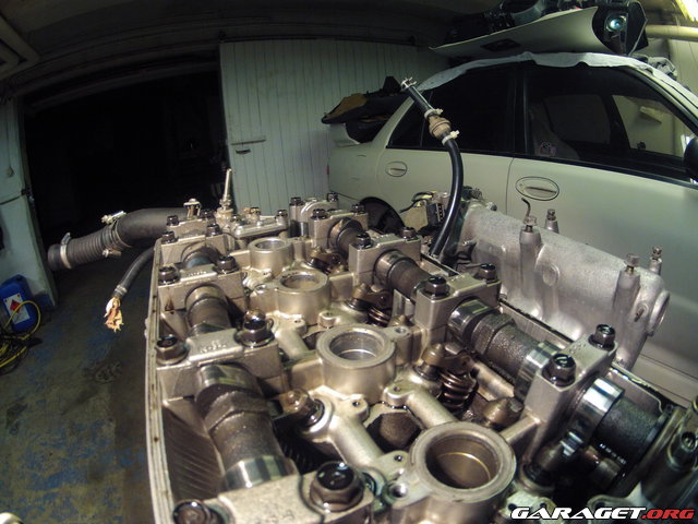

Kollade även så allt såg bra ut uppe vid kammarna, och hittade inga fel eller repor. De kommer funka fint i vår smile

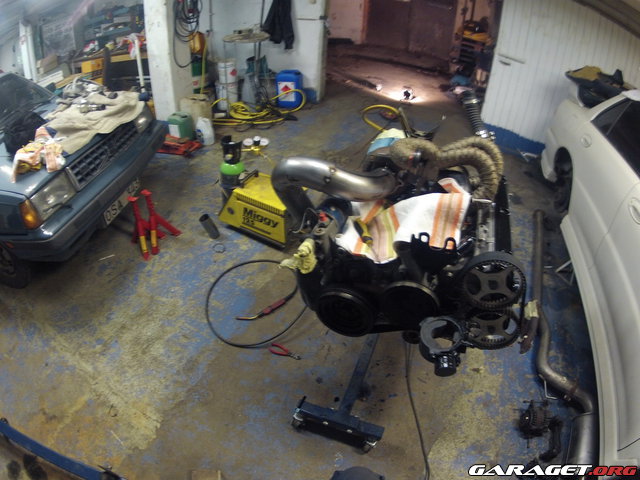

Då har man vart i garaget igen, byggt lite downpipe och wg-rör. Samt satt på ventilkåpan och lite annat som jag lackade igår.

Imorgon blir de att svetsa klart och att plocka bort sumpen för bla inspektion.

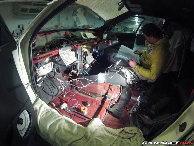

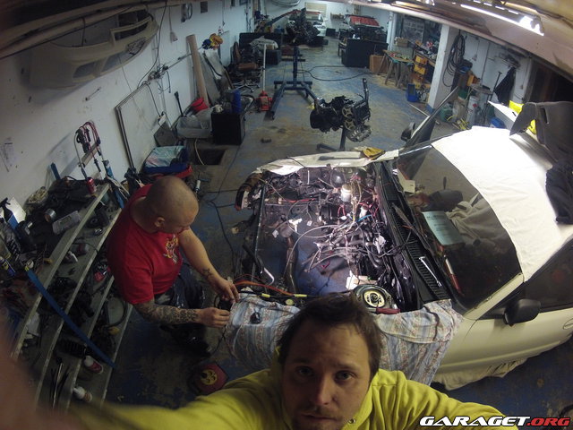

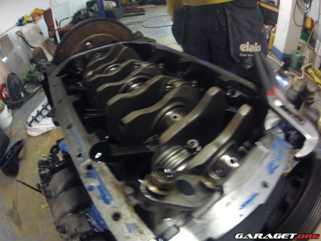

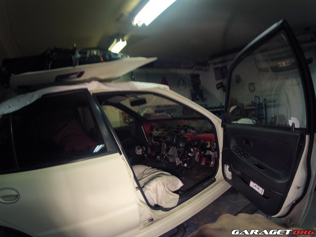

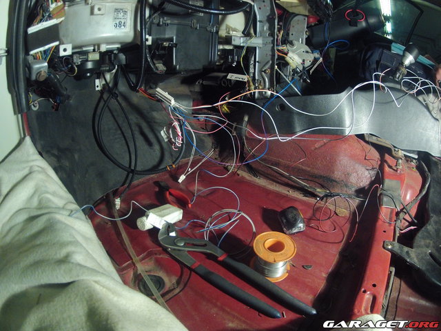

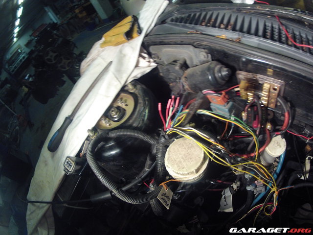

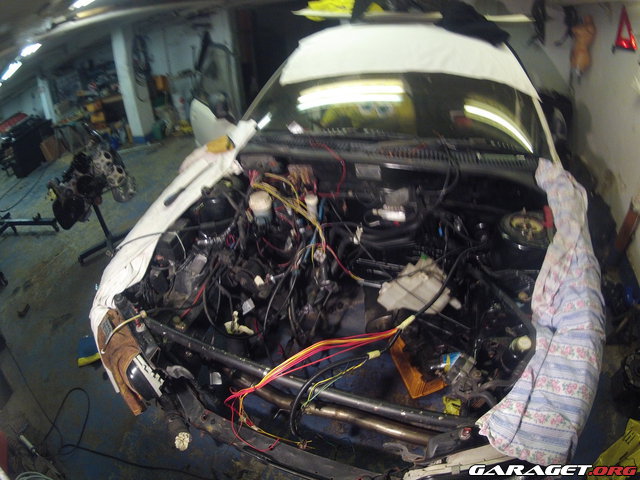

Drog och lödde kablarna till sprutet med Ne_Mesis igår, de kommer funka toppen när motorn kommer i igen så man kan starta upp monstret smile
https://www1.garaget.org/gallery/images/127/126840/126840-396956349cd40d9d8286065df09ee30a.jpg
https://www1.garaget.org/gallery/images/127/126840/126840-b0d0c8d31369290a289c397e62501ae5.jpg
https://www1.garaget.org/gallery/images/127/126840/126840-f028bdb0aa31cfe9f75c3febe12c6492.jpg
https://www1.garaget.org/gallery/images/127/126840/126840-ddf113c000feb0a8a6bb87bf3c961be9.jpg
https://www1.garaget.org/gallery/images/127/126840/126840-19875e504da821094e765ddae0f0299e.jpg
Sen öppnade vi upp för att kolla på alla lager, inga större fel på lagren men jag byter ut dom iaf för att vara säker på att de är fräscht nu när man ska pressa och varva motorn lite extra i vår
