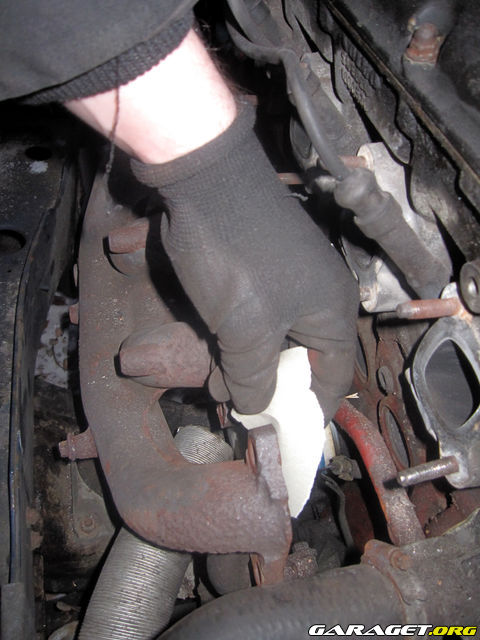

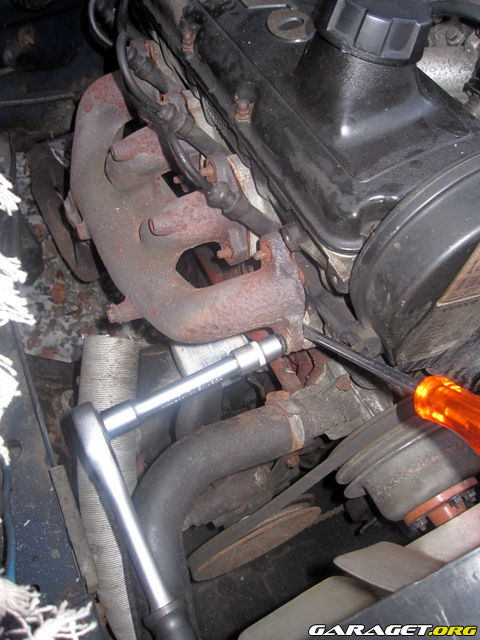

Jao idag bytte jag packningar på grenröret i -15 grader. Mjukismeckbyxor, haglöf underställ, blåställ o tjock vinterjacka med bra mössa så var meckarglädjen på hög nivå. smile
Arbetade största tiden med att få bort pinnbulten längst fram men gängerna var ju sopslut och tålde ingenting så så fort jag började skruva gick den av. Får värma på den och köra med polygripen imorgon!
https://www1.garaget.org/gallery/archive/108679/826268_cn14x2.jpg

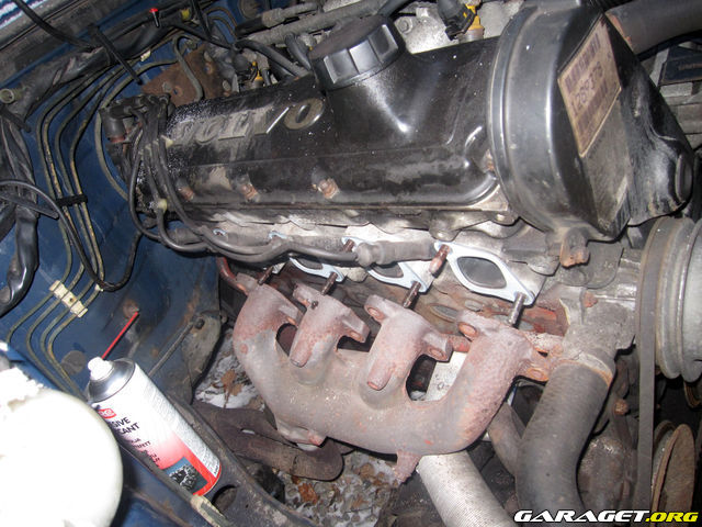

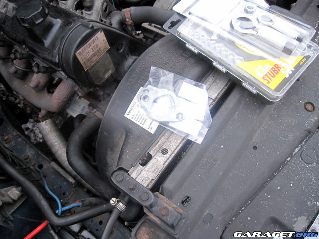

Nya grenrörspackningar ska hoppa in strax!
https://www1.garaget.org/gallery/archive/108679/826269_yz1joo.jpg

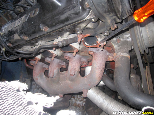

pga av att gängorna på pinnbulten på främre grenröret hade gått av så lossnade inte bulten så jag fick trycka ut grenröret lite försiktigt med skruvmejseln.
https://www1.garaget.org/gallery/archive/108679/826270_rinik6.jpg

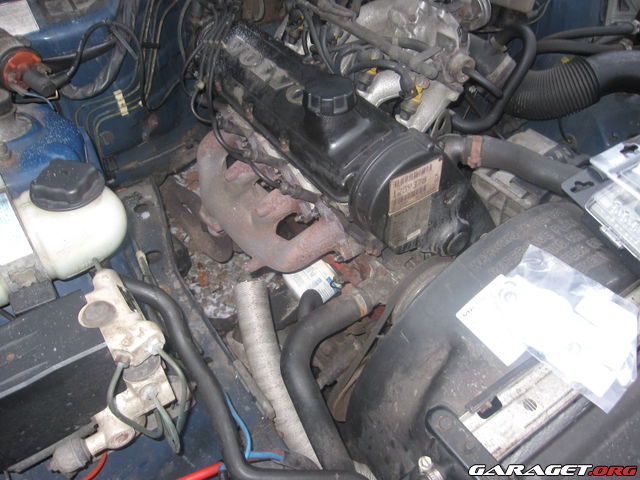

Fått loss grenröret äntligen. Skitkassa gamla muttrar sad Ser ut som om att jag har lokaliserat avgasläckaget smile
https://www1.garaget.org/gallery/archive/108679/826271_sw1egr.jpg

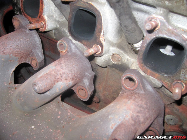

Tydligen så var det dags att byta längst bort med!
https://www1.garaget.org/gallery/archive/108679/826272_39781t.jpg
Det var nog dags o byta....
https://www1.garaget.org/gallery/archive/108679/826273_8dtrn8.jpg

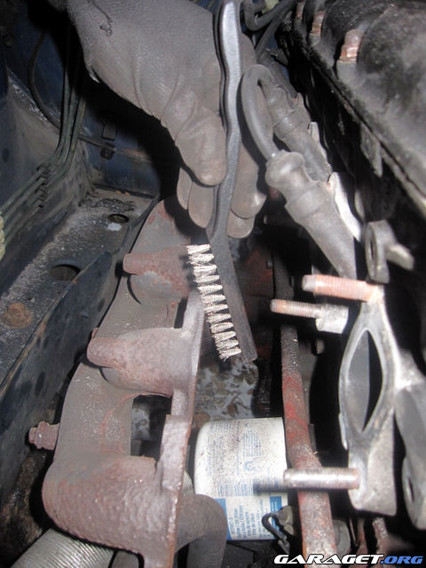

Dags o slipa lite rent för nya packningarna!
https://www1.garaget.org/gallery/archive/108679/826274_0pvrr7.jpg
fila fila fila
https://www1.garaget.org/gallery/archive/108679/826275_qs3fxv.jpg
putsa putsa putsa!!
https://www1.garaget.org/gallery/archive/108679/826276_lp2iyq.jpg

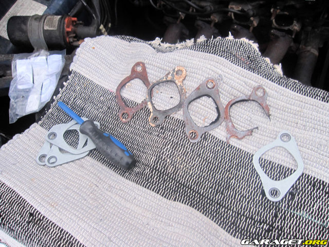

Färdigt! bara o sätta dit grenröret!
https://www1.garaget.org/gallery/archive/108679/826278_qqatft.jpg
Fuskis-slutbild. Tog inget kort på slutresultat då det ser ju likadant efteråt nästan. smile

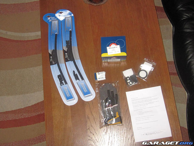

Idag kom det lite godsaker från skruvat. smile Även ett litet skal till larmdosan till S70n.
Benämning             ProduktId     Antal    à pris     Radtotal
Fördelarlock             11729     1          220:-     220:-
Fördelararm             12180     1           88:-     88:-
Packning, oljelock     11418     1           13:-     13:-
Flatblade                     12168     2           74:-     148:-
Skal, larmdosa             13230     1         150:-     150:-
Montagehandske     19302     1           39:-     39:-
Ordertotal 703:-

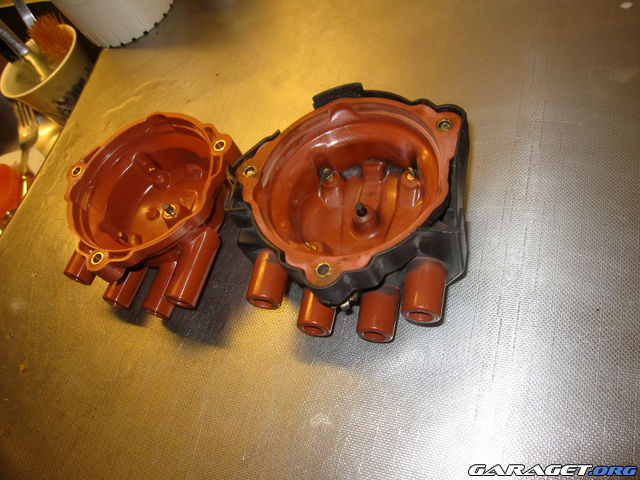

https://www1.garaget.org/gallery/archive/108679/841768_fljdu5.jpg
Dagens leverans, Ûbertorkare, Fördelarlock, Fördelarstav, Larmdofodral, och ett par fina handskar. smile
*Springer ut o monterar, önska mig lycka till* smile
Gjorde även rent det förra fördelarlocket då jag hade inte så mycket o göra. Blev rätt fint ut så jag kanske inte hade behövt köpa ett nytt. Men men. smile
https://www1.garaget.org/gallery/archive/108679/841773_nzx9ce.jpg
Nya till vänster gamla till höger. (Gjorde rent det gamla med)
