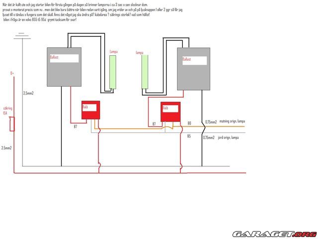

När det är kallt ute och jag startar bilen för första gången på dagen så brinner lamporna i ca 3 sec o sen slocknar dom.
provat o monterat precis som nu . men det blev bara bättre när bilen redan varit igång. om jag vrider av och på på ljusknappen 1 eller 2 ggr så får jag ljuset till o tändas o fungera som det skall. finns det något jag ska ändra på? kabelarea ? säkrings storlek? vad som hällst!
bilen i fråga är en volvo 855 t5 95á  grymt tacksam för svar!

ni får ursäkta för min snygga illustration smile

Jag skulle ha testat med en kraftigare jordsladd, det ser ut om den du har är 0,75mm2?
Vad jag kan se så är jorden 2,5 mm2
0,75an är ju styrström.
"mannen11":
Vad är det för xenon du kör med?

angående jorden så är den 2,5mm2
Och det är mer start strömmen som jag är rädd krånglar alltså att spänningen skall sjunka för mycket o därför lampan slocknar.

Testa med vanliga kablar från batteriet och kolla om det lyser då, i såfall är ju ballasterna hela.
Jordningen TILL reläét då? Är det den som är 0.75 på din bild?

jag har testat med andra ballaster oxå vi har som sagt flera kit på jobbe. smile och direkt ström från batteriet o då lyser dom. reläet är ett vanligt bosch rela 12v 35A  växel relä.
jorden till reläet har jag tagit i från original matningen ja. och med tanke på att reläet drar ca 0.2mA så e det nog inte troligt att detta är problemet. i dag har dom fungerat klockrent med det har ju oxå varit mildare inte -13 utan snarare -6 så det kanske går åt mindre power i dag=)  kom gärna med fler ideer.. då mina e slut. annars blir det till o ta ett 35w kit i stället när det kommer hem.. får utverdera under helgen. tackkar på förhand!

"aerocombi" anledningen till relä är att det funkade pissdåligt med original strömmen så jag testade med relä för att få ett bättre tryck vid  start

Byt jorden till reläet så blir det nog bra.
