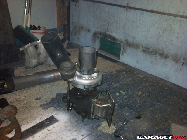

P--JawZ--K skrev:
Kolla vad aggregatet heter så kan jag nog hjälpa dig, har aldrig sett en turbo med fyra uttag förut. Men kan vara 2;an och 4;an för olje smörjning och 1;an och 3 ;an för vattenkylning. Chansa inte för jag är osäker på detta dock.
okej vet att det heter Gargett a/r 48 eller det är de som står på kompressorhuset iaf... Kan se om jag hittar något på avgashuset sen, då jag kommer hem tongue

n_andersson skrev:
Ja det var du för du sa tvärtom mot vad det är. och 1 ska peka neråt för det är oljereturen
Men nu när jag monterar turbon så pekar ju oljereturen uppåt gör de något ? Så du menar att 3an är där oljan ska in.. Sen på vattnet spelar de nån roll där eller ?

kp_stenberg skrev:
n_andersson skrev:
Ja den ska vara neråt. om du kollar på ingångarna så är oljereturens anslutning mycket större än ingången på motsatt sida. Det är för att oljan kommer in i turbon uder tryck och rinner sedan ur den bara. men det är ju bara att lossa några skruvar och vri turbon så grejerna kommer åt rätt håll. I Hur du monterar vattnet in och ur turbon tror jag inte spelar nån roll.

Hade du inte monterat ner den sa du, alltså tagit loss avgashuset och kompressorhuset? snurra bara på axel/lagerenheten 180 grader i såna fall. För oftast så är oljereturen större för att oljan fortare ska kunna rinna igenom turbon å tillbaks till tråget. Och att blanda vatten och olja är ej bra, så håll reda på vart slangarna går så det blir vatten > vatten och olja > olja. Vatten smörjer inte så bra wink

n_andersson skrev:
kp_stenberg skrev:
Har försökt lossa på skruvarna och vrida den men går en bit sen stoppar det i staget till westgaten eller vad det nu är för något? :S
Hur ska jag då göra?
Hahah det har jag förstått att man inte ska blanda olja och vatten tongue

Du sla lossa den delen i mittan av turbon (Lagerhuset) och vrida det ett halvt varv

precis som n_andersson säger lossa fästningen för avgas och kompressor huset å snurra runt lagerhuset endast, sen innan du skruvar fast se till att inte bladen skrapar i, kan hända att de gör i vissa lägen.
Okej tackar för hjälpen ska se om jag kan få till det big_smile
Okej tackar för hjälpen med allt big_smile

som alla säger så ska 1'an vara neråt då de är en oljeretur tongue
men du kommer att behöva lossa avgashuset & kompressorhuset
för att sedan vara så snurra på mitten delen. som du vill...
ta bort flänsen på returen å sätt dit en ny packning btw.
sen kan ja varna dig för att både kompressorhuse å avgashuse kan sitta ganska så bra.
Fixade allt idag men då när jag skulle montera slangarna till oljekylaren så for gängerna i oljetrycksadapterplatan.... Biltema skräp..... hahahah men ska försöka fixa det ändå tongue

kom ihåg att fylla olja i turbon innan du startar bilen
efter oljan kommit in i lagret kommer axeln bli mycket mer stum
okej bra du säger det annars äre en såndär grej ja glömmer tongue heheh

kp_stenberg - Så typiskt att gängor ska gå sönder vid montering, samma sak hände för mig fast då var dä förgasaren tongue
Jacke90 - Som sagt häll i olja innan du monterar ifall du inte gör det kommer den gå utan smörjning ett tag efter du startar bilen, och den blir stummare, rörelse i cirkel ska den kunna göra både med å utan olja. Men inte fram å tebaks genom lagerhuset då är det inget att rekommendera å köra med den.
jo det är lite jobbigt då saker går sönder hmm
Jamen de kommer nog lösa sig med turbon och oljan och allt... Ska bara fixa en ny nippel till adapterplatan, då kommer det nog att funka om jag har tur.. Sen är det bara att göra klart insuget och montera förgasaren:)
