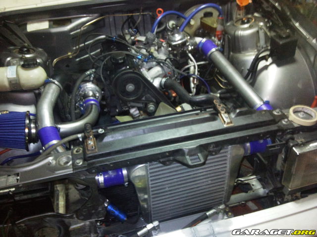

https://www1.garaget.org/gallery/archive/37677/1046104_28x7af.jpg
här ser ni en bild på caben/motorrumet innan ja vinterförvarade den

#335
Dä såg riktigt trevligt ut dä. rent å snyggt wink
jo men har det hellre så de funkar riktigt bra, istället för snyggt.
För de kan man alltid göra till efteråt big_smile
629 Inlägg
25 januari 2011
#337
Dä ä kabeldragningen, men annars ser dä fan bättre ut än vad dä gjorde under min huv smile
Man tackar det var lite jobb med kablarna faktiskt men resultatet blev ju bra smile Ska nu även ta och flytta tändspolen till nästa år så inte den heller syns på.
Ska nog sen lacka alla tryckrör i samma färg som bilen ska bli smile
