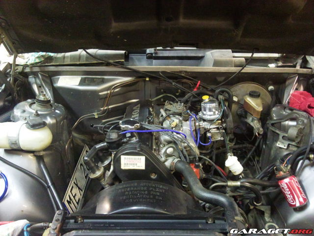

https://www1.garaget.org/gallery/archive/37677/869077_ofz4i0.jpg
Så ser det ut för tillfället, lite skitig och lite suddig bild, menmen det är då iaf hjärtat i bilen

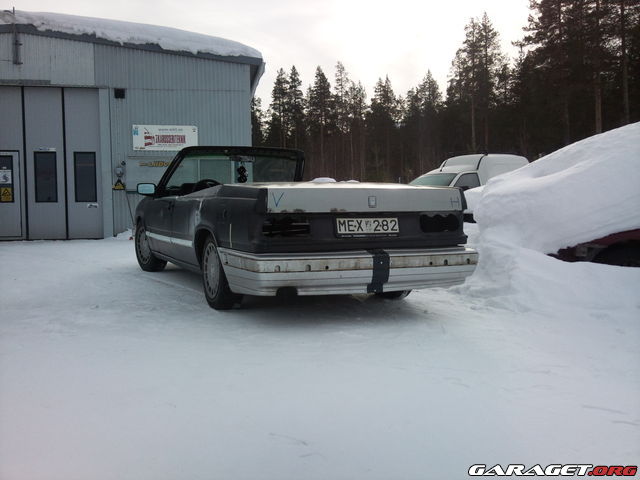

2 mars 2010

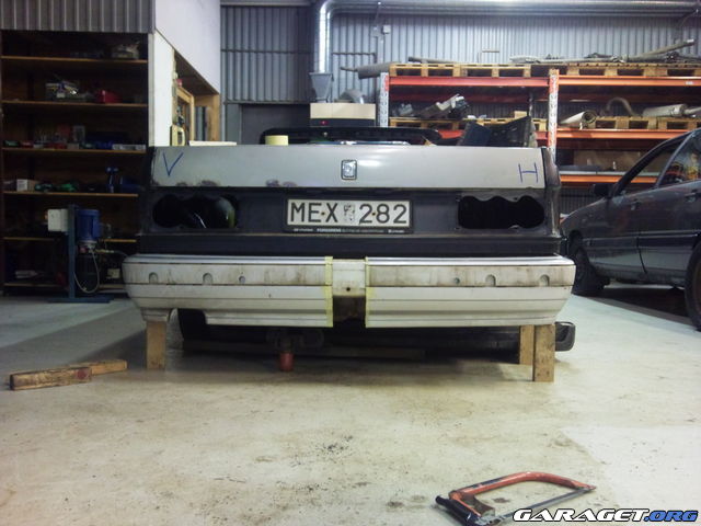

https://www1.garaget.org/gallery/archive/37677/869408_op1eto.jpg

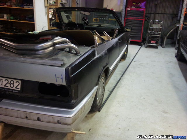

Nu är baken kapad

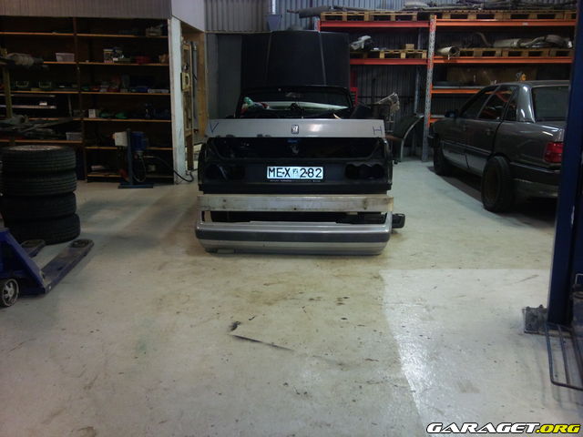

https://www1.garaget.org/gallery/archive/37677/869414_3820wy.jpg
Nu sitter breddningen på plats, ska nog låna så jag kan plast svetsa ihop allt nästa vecka. Breddningen blev 12cm

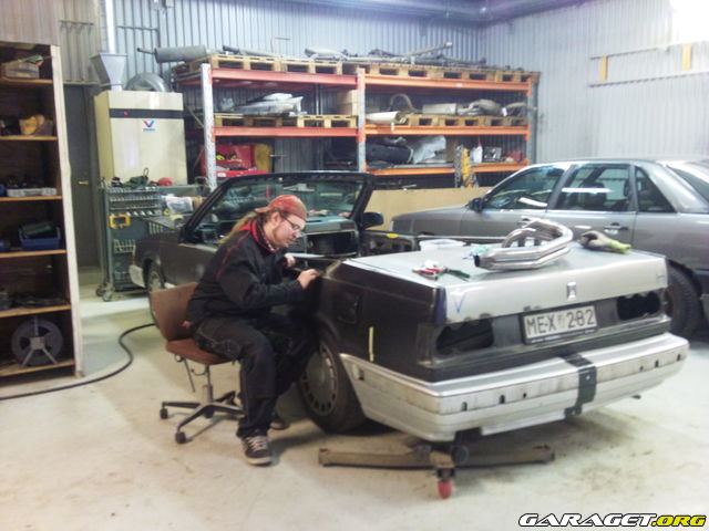

https://www1.garaget.org/gallery/archive/37677/871113_2jm5x2.jpg
Nu har det börjat att ta sig igen, monterade plåten bara tvärt ska formskäras nu men tror det kan bli bra ändå.

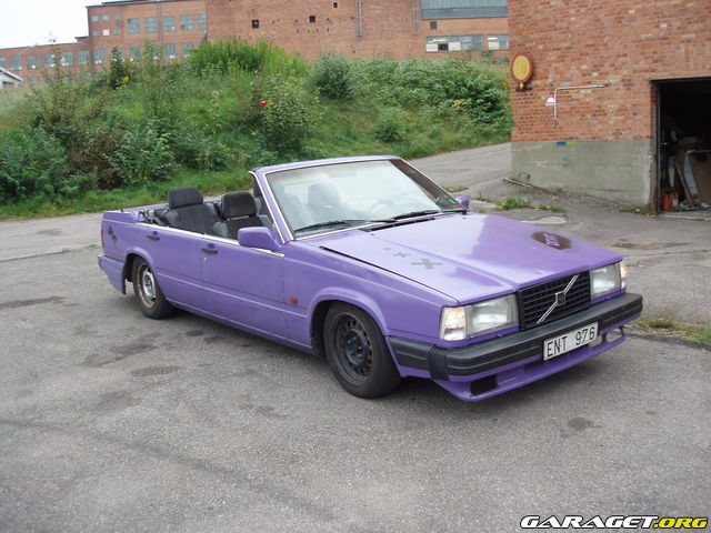

Jisses, feta plånkan åkte med till beltima där ser jag! smile Ja o polarna hade en 740 cab för ett tag sen, jäkla stilig en! kolla bara: https://www1.garaget.org/gallery/archive/32649/472454_4hy6ea.jpg
smile /Robin

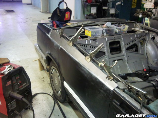

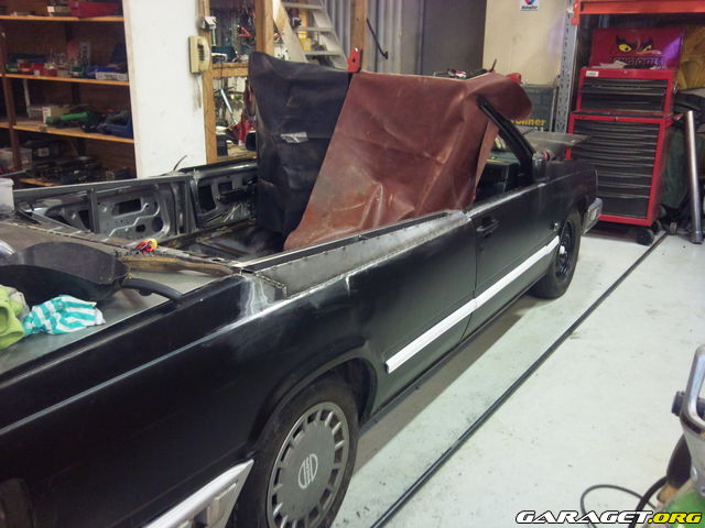

https://www1.garaget.org/gallery/archive/37677/873410_9134jd.jpg
Nu är de ena sidan fast svetsad behövs bara en hel del slipning så ska det nog bli bra smile

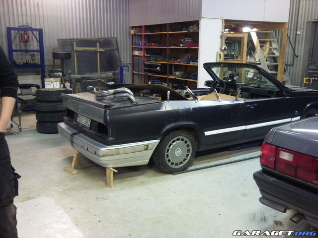

https://www1.garaget.org/gallery/archive/37677/873417_47ntk7.jpg
nu väntar plåten på svetsning smile

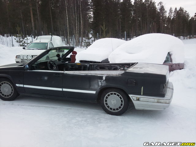

https://www1.garaget.org/gallery/archive/37677/874581_mjvzjt.jpg
Den är inte riktigt snygg just nu :S

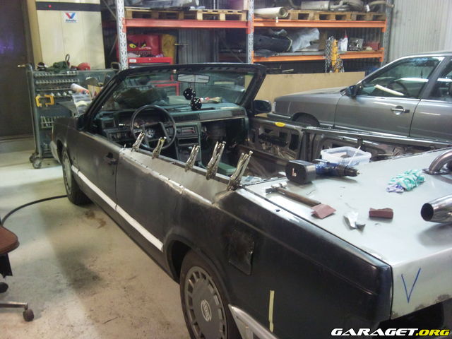

https://www1.garaget.org/gallery/archive/37677/874590_i6icwe.jpg
ska börja slipa där jag svetsat nu

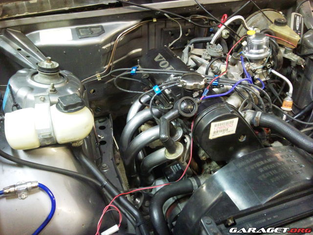

https://www1.garaget.org/gallery/archive/37677/874597_wnd4qo.jpg
extraktor grenröret på plats big_smile ska sen fixa till tändkablarna så dom ligger lite snyggare, ska snygga till under huven på bilen lite senare, har inte riktigt tid men det nu..
När jag ser den bilden så kan jag inget annat än störa mig lite på vindrutan. Kollar man linjerna på bilen så är allting rätt lågt och i symbios, sedan kommer vindrutan som en mur mitt i bilen. Nu kanske det är något som är svårt att göra något åt, men skulle det gå att vinkla ned den eller kanske ta bort några dm av den? Fast iofs så kanske du inte håller med mig.
Hur som helst, jag är, och har aldrig varit något fan av 740. Men jag uppskattar alltid hantverk och det ni gjort mellan b- och c-stolpen har verkligen gjort underverk för linjerna på bilen. Good job!
Hade mer än gärna gjort något åt framrutan men det känns lite onödigt, då måste jag ju fixa från en ny ruta osv. Men tanken har funnits att vinkla ner den. Man tackar så mycket:-) Hoppas bara att bilen kommer att se bra ut då den är klar=)
