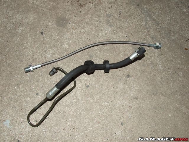

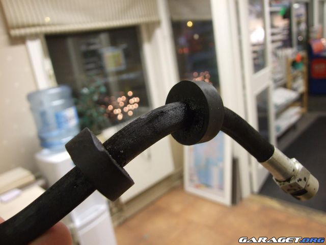

Slangen som gjorde att kopplingen inte fungerade för mig. Ni ser hålet mellan kuddarna, inte helt ovanligt fel på dom här bilarna tydligen.

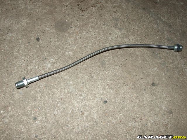

Fick en ny slang pressad idag på Slangsnabben i Gävle, kan starkt rekommendera dom! Tyvärr passade inte den här slangen då den tog i växellänkaget när den var på plats.

Men ska göra en ny variant och ta bort gamla slangen och få dit gänga på den så jag använder röret första biten som det är original. Isåfall är det inte mycket kvar innan bilen är ute igen.

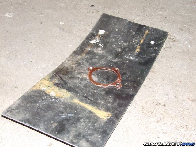

En ny avgaspackning i koppar som jag klippte ut, efter bilden togs glödgades packningen så den blev mjuk innan vi monterade den.

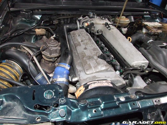

Så nu är motorn komplett igen. Blev bra med kompressorhuset också, ska lacka insug, ventilkåpa och tändkåpan svart sen också när ja har lite mer tid smile

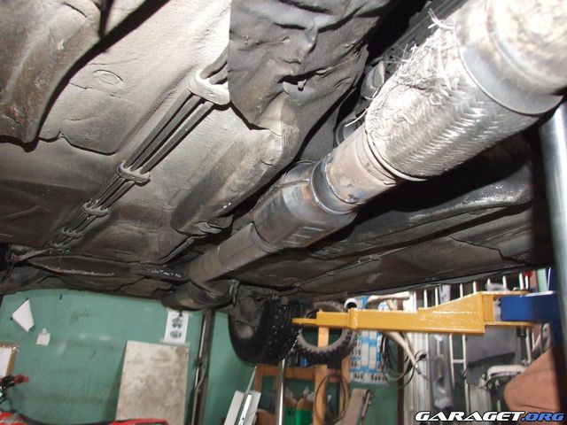

Ditt flexrör ser dock lite slitet ut hmm Fast det kanske ser värre ut än vad det är smile

Flexröret har fått sig en smäll, men det ser inte ut att läka något så det får sitta kvar tills dess att det börjar läka.

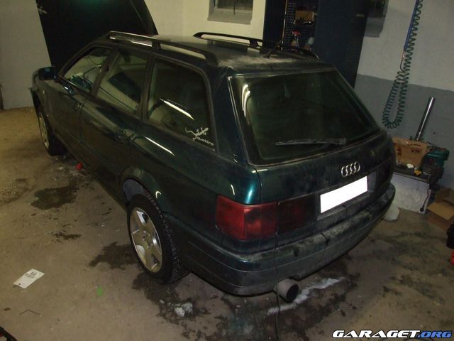

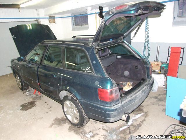

Med dagens lilla uppdatering kommer inte så mycket, har flyttat bilen till mitt garage istället för min kompis, så nu står den upphissad och väntar på att jag ska fixa den där slangen jag pratade om tidigare. Är en del att göra innan jag hittar alla som kan fixa den wink Fick även nya skyltar från transportstyrelsen så nu ser det lite fräshare ut, samt att regskyltsbelysningen är bytt.

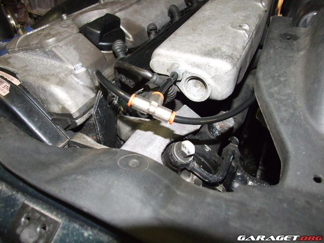

Drog nya vakuumslangar i motorutrymmet och vid styrboxen, förhoppningsvis får jag lite stabilare tomgång.

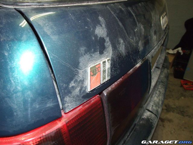

Har stört mig en del på emblemet, för det första är det så slitet att det är långt ifrån fint, sen vill jag ju inte skryta.
https://www1.garaget.org/gallery/archive/23022/829389_1nwhqz.jpg
Så jag tog bort emblemet istället! wink
