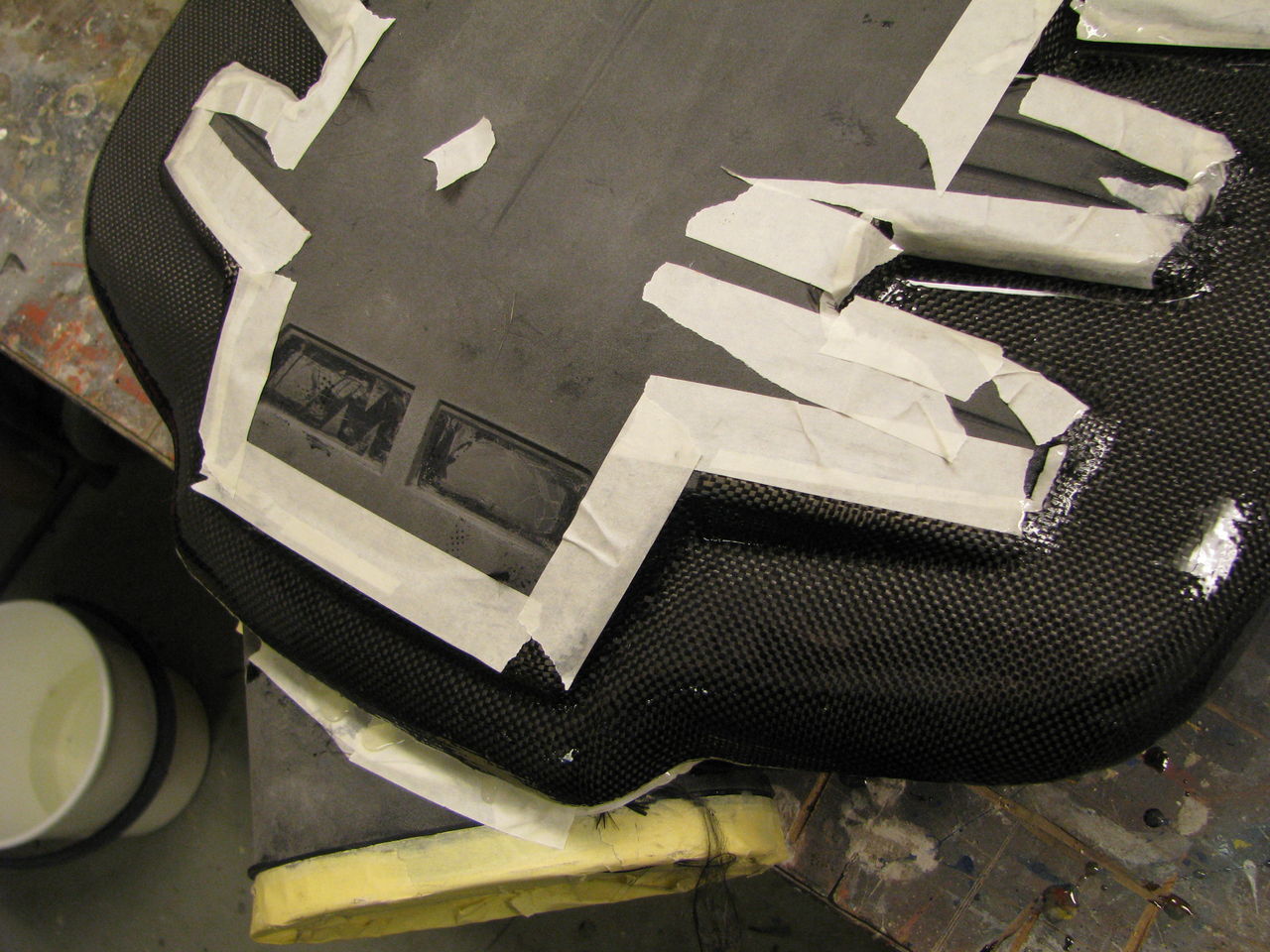

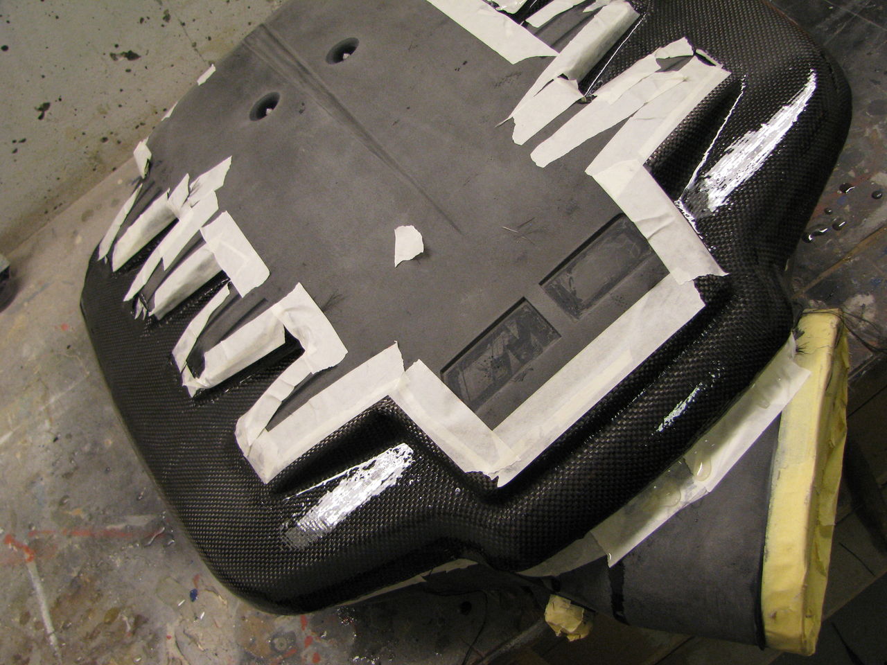

Stora insugningskåpan håller för närvarande på att draperas.
Har varit ett pill hela kvällen men jäklar vad bra detta blev.
Varenda linje blev perfekt.
Det som är i mitten kommer lackas i färgen M3 GTS orange.  (Inka Orange)
Bilderna är endast efter första lagret epoxy som inte har torkat än.

Den kåpan ser ut att bli grym smile Kör samma princip på en vinge till min bil. Kolfiber på ovansidan och svart under, med toning från rött eller svart (har inte bestämt mig) mot kolfibret wink

ser riktigt bra ut:D hur får du kolfibret att följa formerna på kåpan så bra?
