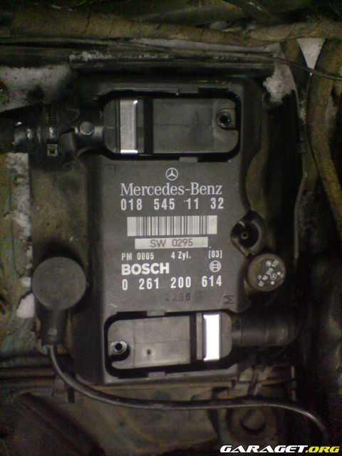

Motorn startar men går bara på 2 burkar (1.4) jag får felkod "21" vilket är för tändspole för burk 2.3. har mätt upp alla kablar och spolen och bytt plats på spolarna och haft mig nu. Allt leder bara till databoxen som finns i motorutrymmet. (den som tar emot kabelhärvan från motorn). Antar att jag lär byta databox innan jag är klar, och den är fan inte billig. fördelare än för gammalmodigt för denna elektriska mardröm!

Här är boxen som binder samman motorns el med resten.
https://www1.garaget.org/gallery/archive/64482/849315_w5jlxj.jpg
tror fan det är den som krånglar!
Men var hittar jag en ny? Såg en på bildelsbasen förr som kostade 7000:- men hittar den inte längre.
Och ja, Jag är medveten om att en slang saknas. det är en vaccum slang från insuget. tog ur den för att få en bra bild bara.

farsan hade exakt samma fel och då var det iaf datorn som fick bytas. Tändmodul tror jag bildelsbasen kallade det.
Är bilen nog gammal (97 någongång) så slipper man koda in den.
2 Inlägg
7 april 2016
Tack för den infon. Det är en 96:a. En sen w124.  Skulle tro att det är prylen som sitter fram till vänster om i motorrummet med två "scartkontakter"?
