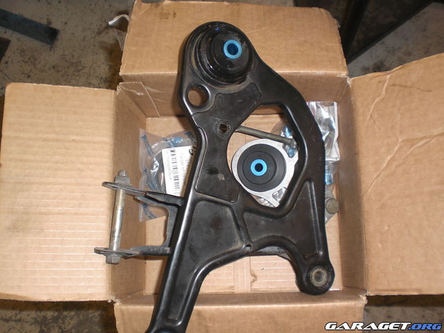

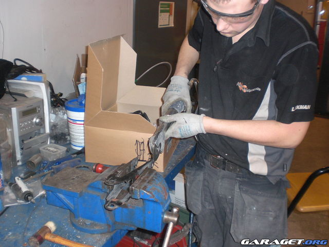

Idag fick vi gjort några småsaker.
https://www1.garaget.org/gallery/archive/2951/878764_foldhq.jpg

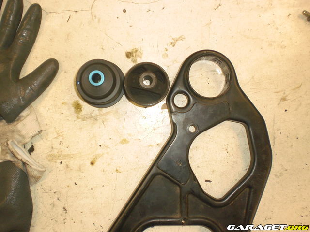

Byter bussning i övre motorfästet. Nya bussningen till vänster. Det hoppas jag iof att ni ser hehe.
https://www1.garaget.org/gallery/archive/2951/878765_x2tcoo.jpg
sådär, pressad och fin

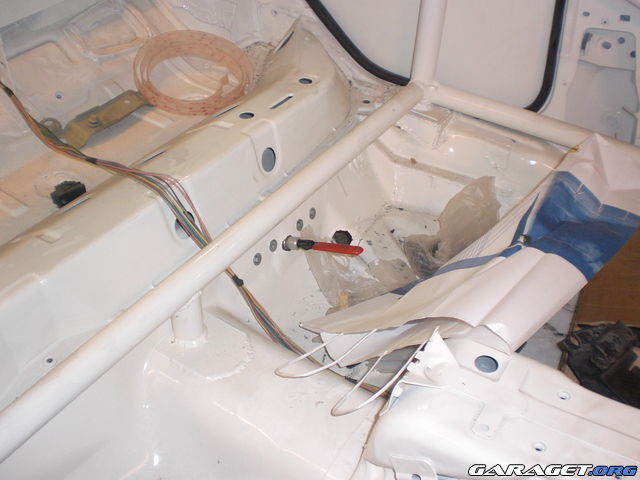

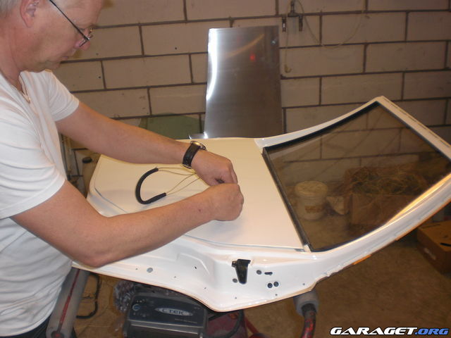

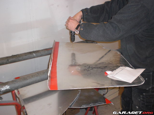

Farsan borrade lite hål i dörrsidorna, just dom här hålen kommer det gå ur en ståltråd som är kopplad till låskistan så det går att öppna innnifrån.

jag kapade bort två falser från övre motorfästet så nya bussningnen skulle komma på plats

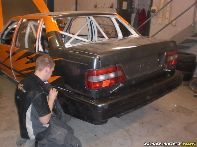

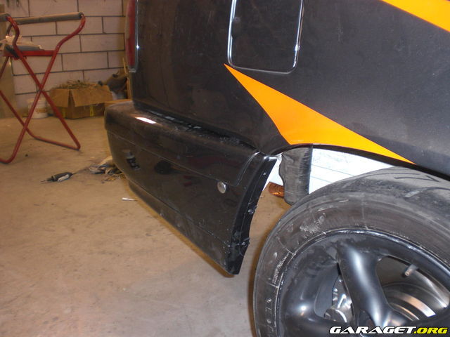

Bakre stötfångarn monteras, lite meck var det allt att anpassa 95 an till 92 ans fästen.
Det var det som blev gjort idag. Imorgon Blir det mera uppdate

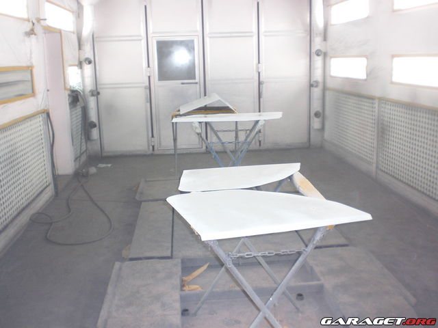

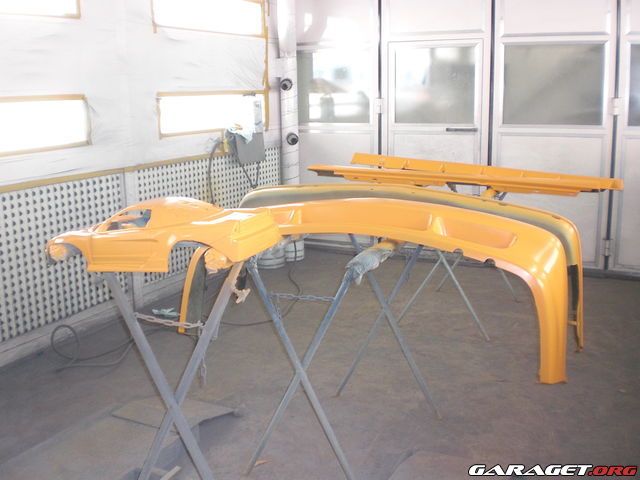

idag lackerade jag dörrsidorna och dom kvarvarande lösa detaljerna.
Här kommer lite bilder
https://www1.garaget.org/gallery/archive/2951/880988_pacrxo.jpg
grundton+ en maskotbil

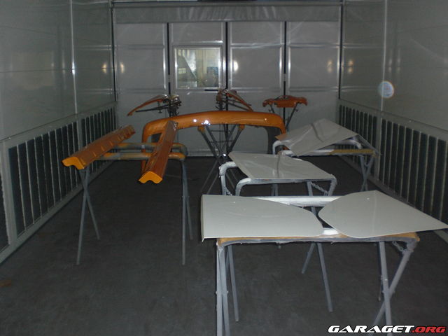

https://www1.garaget.org/gallery/archive/2951/880990_r86fu2.jpg
andra skiftet och klarlack är lagt.
https://www1.garaget.org/gallery/archive/2951/880991_qygkxp.jpg
dörrsidorna och ryggstödsplåten lackade vita
https://www1.garaget.org/gallery/archive/2951/880992_w5kiuz.jpg
Allting i ugnen torkandes.

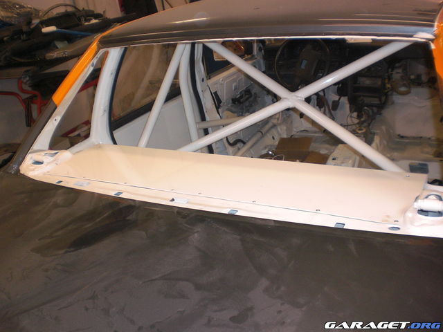

Idag kom vi en bra bit på vägen! Nu känns målet riktigt nära måste jag säga!
Lite picturitas
https://www1.garaget.org/gallery/archive/2951/881441_1ebnkl.jpg

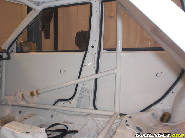

Farsan mecklar dit dörrsidorna, det blev riktigt riktigt bra.
https://www1.garaget.org/gallery/archive/2951/881443_cm3t2o.jpg
Sådär ser det ut monterat. Väldigt nöjd som sagt.
https://www1.garaget.org/gallery/archive/2951/881445_qnn2go.jpg
plåten som täcker för Ryggstödet och hatthyllan popnitades dit. Blev även det rikigt bra.
https://www1.garaget.org/gallery/archive/2951/881447_dt3rys.jpg

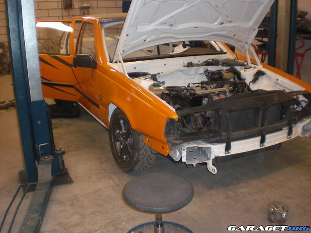

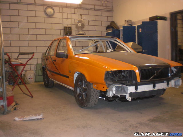

Nästan allt i fronten är monterat och det hänger nästan inga lösa sladdar kvar hehe, och även framskärmarna som jag lackade igår passades in. Kändes riktigt kul att se hur låg bilen blev hehe. Ser grymt ut!
https://www1.garaget.org/gallery/archive/2951/881448_1dqnce.jpg
Vagnsbult rätt igenom stötfångarn och bakplåten är ett måste enligt reglementet. Riktigt bra tycker jag, då behövs inte så mycket andra fästen och det går snabbt att demontera.
https://www1.garaget.org/gallery/archive/2951/881450_15qj86.jpg
Sådär står bilen nu. Jag måste poängtera hur "lätt" det är att bygga en sån här racebil. Jag rekomenderar alla som är sugana tt sätta igång för fulla muggar. Tävlingsklassen Volvo orginal cup är i princip det billigaste du kan köra och det är jäkligt roliga bilar.

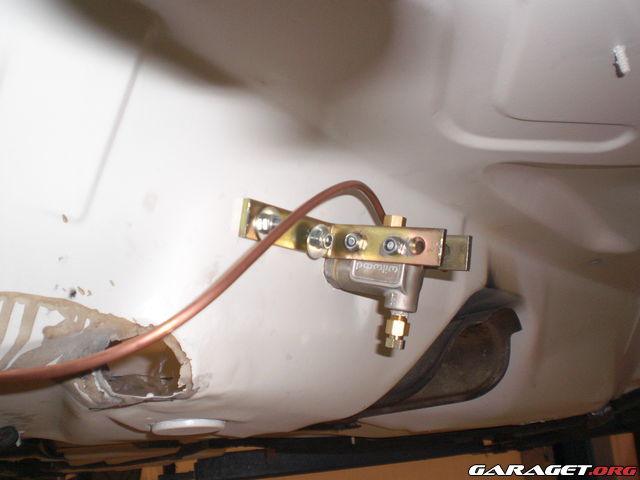

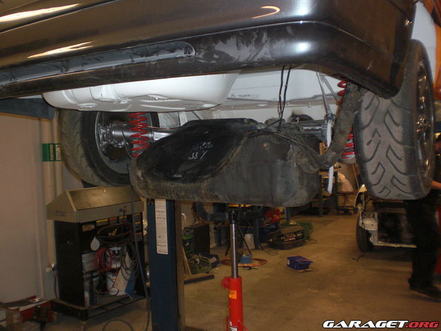

Idag grejjade vi några timmar, småpill. Mackan satte dit bromsreduceraren och jag fortsatte pilla i motorrummet, och drog bränsleledningarna.
https://www1.garaget.org/gallery/archive/2951/884082_gsba2g.jpg
Hade ingen aning om att bränsleledningarna gick in på ovansidan av tanken, men nu vet jag big_smile
https://www1.garaget.org/gallery/archive/2951/884087_3ztepf.jpg
Reduceraren underifrån, ni ser kardantunneln till höger och handbromsvajer hålet till vänster.
https://www1.garaget.org/gallery/archive/2951/884089_hclpe6.jpg
Så ser det ut inne i bilen, reduceraren sitter bakom förar plats så man inte skall kunna ändra när man kör. Fråga mig inte varför.

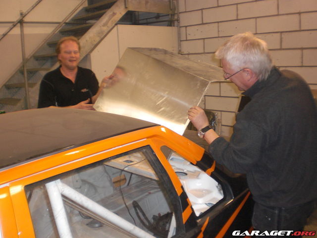

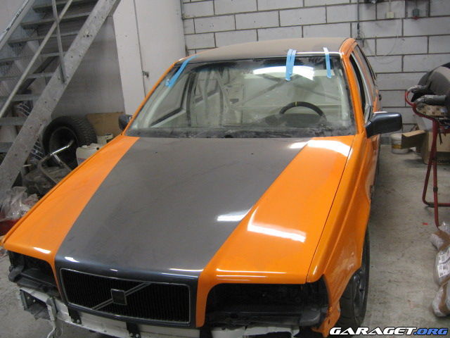

Idag var Johan från www.jmglas.se här och monterade rutor.  Vill ni tona era rutor eller göra vad som helst som har med rutor att göra är det han ni skall ringa! Besök hemsidan för mera info.
Bilder.
https://www1.garaget.org/gallery/archive/2951/884411_xane9w.jpg
johan fastnade på bild!
https://www1.garaget.org/gallery/archive/2951/884412_0z2eio.jpg
Alla rutor i bilen är nu monterade. Tittar ni noga ser ni att ratten är utbytt mot racing ratt också. Det var nästan roligast av allt att göra haha.

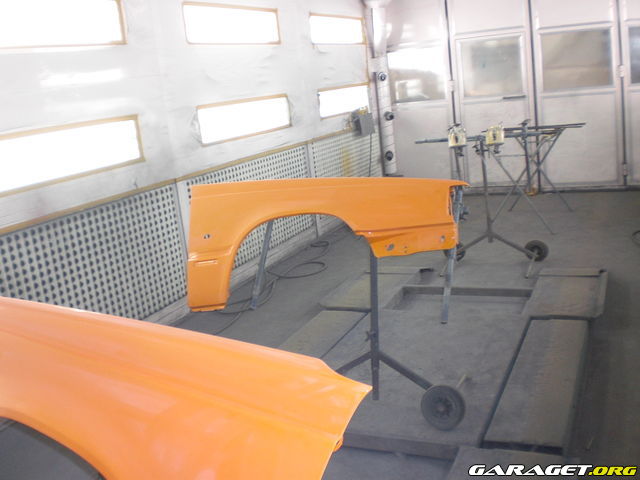

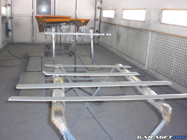

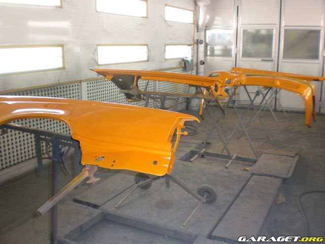

Idag stannade jag kvar en stund efter jobbet och målade om framskärmarna och lite lister.
https://www1.garaget.org/gallery/archive/2951/885545_vfo46w.jpg
Framskärmarna blev inte samma kulör som karossen senast, det kan bli så ibland när man målar 2-skikts lacker i olika omgångar. Så denna gången lade jag på betydligt mera av andra lagret. Hoppas det blir bra, får se imorgon! Längst bort står lister som skall på en annan 850 VOC.
https://www1.garaget.org/gallery/archive/2951/885548_i8f4hf.jpg
Sedärja, färdig lackat
