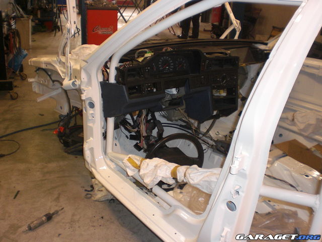

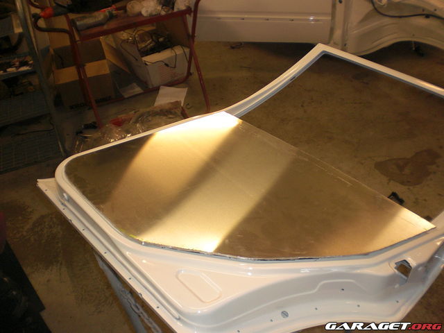

Idag ängnade vi en stund till att passa in instrument panelen, sätta ihop bakvagnen och kapa dörrsidor och"bakre torped vägg" i aluminium.
https://www1.garaget.org/gallery/archive/2951/858795_i2bscn.jpg

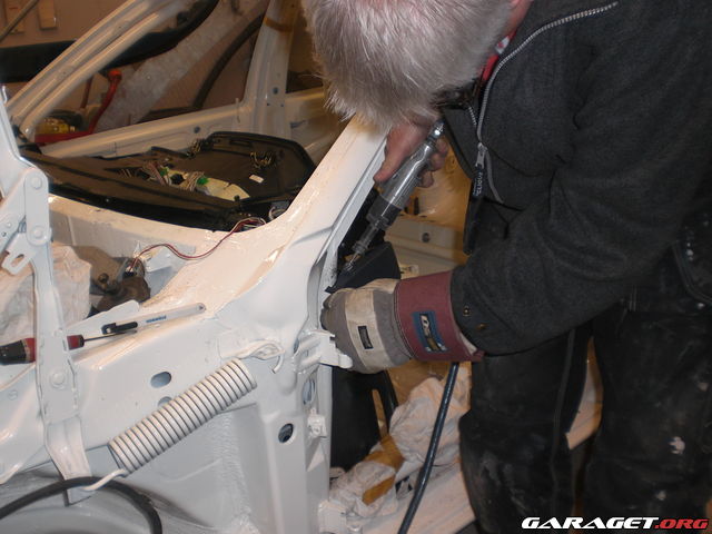

Farsan bakom slipen, lite fin justeringar kvar sen passar den
https://www1.garaget.org/gallery/archive/2951/858796_p4fkbo.jpg
Tadaaaaaa, det är jättekul att se hur bilen växer fram!!
https://www1.garaget.org/gallery/archive/2951/858797_6wju0u.jpg
En dörrsida, kapade till tre dörrar, förar dörren måste av någon anledning vara orginalklädsel...

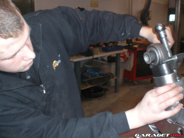

jag, sketnöjd över att bussningen är på plats hehe
https://www1.garaget.org/gallery/archive/2951/858799_a9eai3.jpg
Jag fick låna ett jättebra verktyg av Lången (www.garaget.org/mpre) som underlättade pressningen betydligt. Tack för det

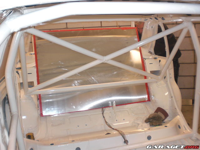

bakre torpedväggen. Skall lämnas iväg på bockning. Så att hatthyllan då givetvis blir i samma stycke.

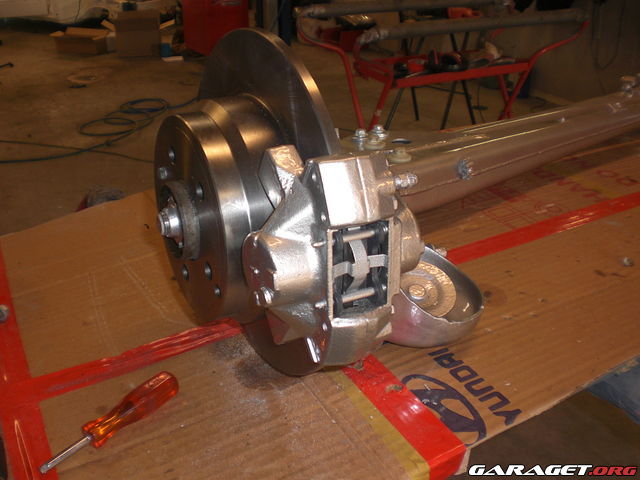

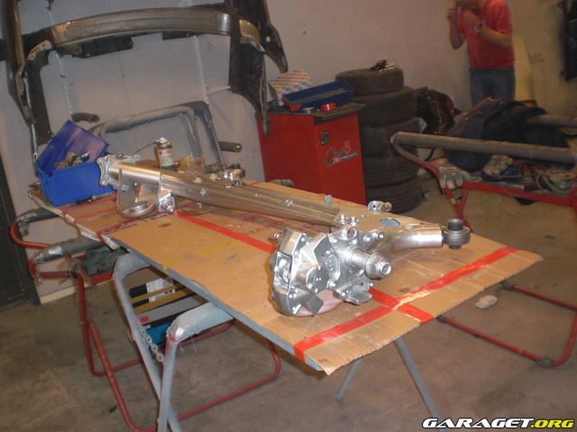

Bakaxeln helt färdig, nya belägg skivor och renoverade OK. Gött nu kan man lägga undan den och fokusera på annat.

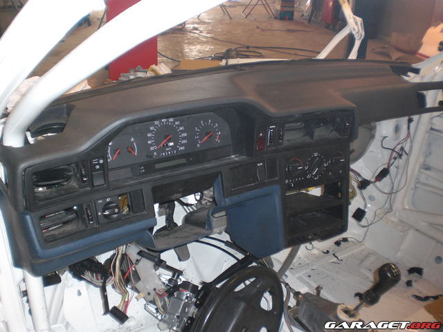

Övredelen av instrument panelen passades in idag också. Gött det.

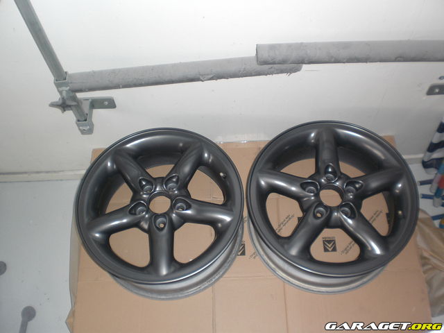

Nämen, nylackade fälgar. Skall till en färgad ytterkant också. Men vi vet ju inte vilken färg vi skall ha på Karossen ännu så den får vi vänta med att måla. Man vill ju att det skall matcha...

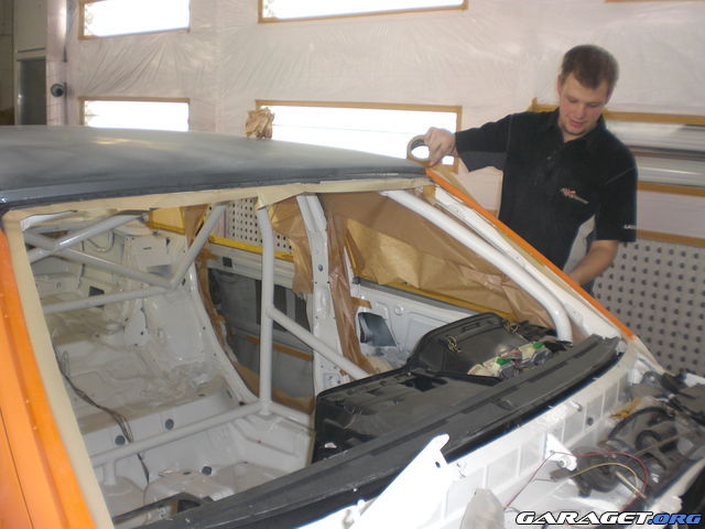

Bettan är inrullad i sliphallen redo att slipas. Sen sist har vi fått på dörrar också. Imon kör vi!

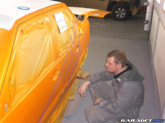

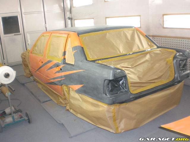

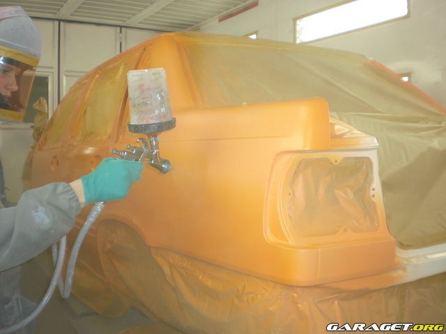

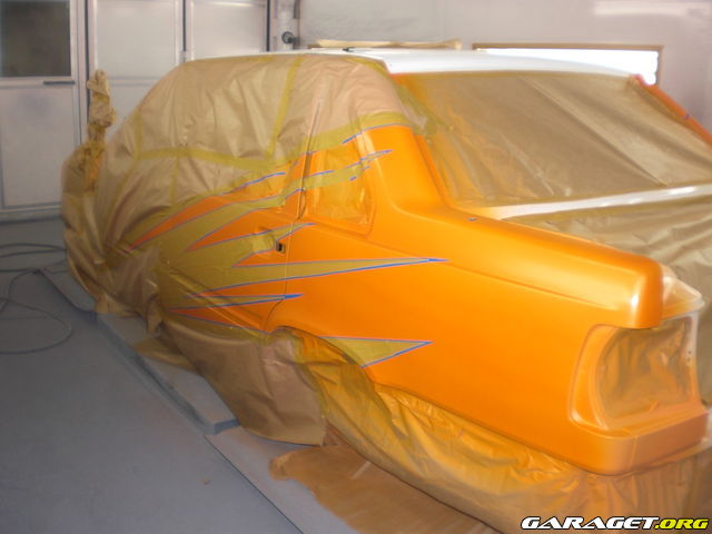

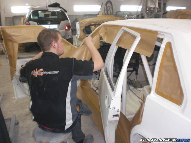

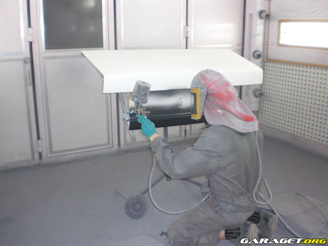

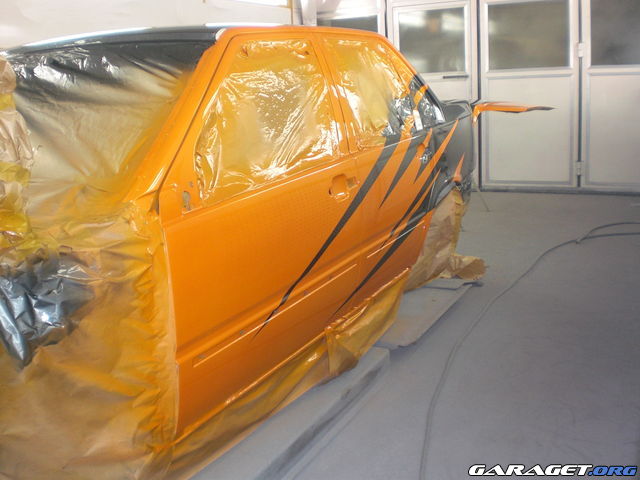

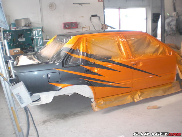

idag har vi lackerat bilen, det gick bra! Imorgon ska vi köra lösdelar och klarlacka en gång till.
https://www1.garaget.org/gallery/archive/2951/863610_ndtbth.jpg
Nya filter dagen till ära!
https://www1.garaget.org/gallery/archive/2951/863611_230muk.jpg
hjulbyte på bilen hehe, kan behövas i dessa tider
https://www1.garaget.org/gallery/archive/2951/863612_6e4wyg.jpg
Maskera maskera
https://www1.garaget.org/gallery/archive/2951/863620_ljxflb.jpg
Måla grundtonen
https://www1.garaget.org/gallery/archive/2951/863613_aoihme.jpg
Måla andratonen
https://www1.garaget.org/gallery/archive/2951/863615_vi9yji.jpg
maskera maskera...
https://www1.garaget.org/gallery/archive/2951/863616_y1a7c1.jpg
Färdig maskerat!
https://www1.garaget.org/gallery/archive/2951/863617_cbe4cq.jpg

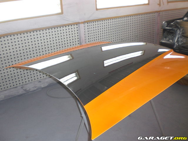

gråa fältet målat.[/i
https://www1.garaget.org/gallery/archive/2951/863618_ukf9ts.jpg

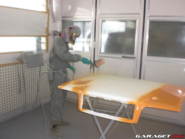

[i]huven
https://www1.garaget.org/gallery/archive/2951/863619_28md4r.jpg
klarlackad.
uppdate även imorgon nu måste jag skynda vidare!

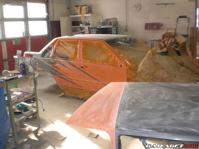

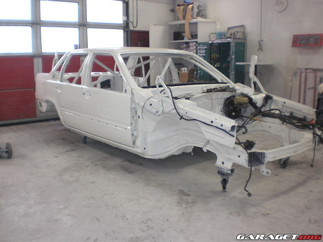

Idag mellanslipade vi karossen och lackade lite lösdelar, allting gick enligt planerna.
https://www1.garaget.org/gallery/archive/2951/864196_1qodj8.jpg
Bettan tillbaka i sliphallen då, redo för mellanslip (vilket är helt idiotiskt igentligen med tanke på vad som antagligen händer i första kurvan i premiär racet) Men men, är huvudsponsorn en billackering så skall det inte vara kanter i lacken.
https://www1.garaget.org/gallery/archive/2951/864199_d32zpn.jpg
Slipad och klar. Blev faktiskt betydligt bättre än vad jag trodde. Slipade först med p500 maskin över alla färgskarvar. Sen gick jag över med 800.
https://www1.garaget.org/gallery/archive/2951/864202_4k6quf.jpg
Farsan fick ett roligt terapi jobb. Ta bort flagnadfärg imellan ribborna på grillen. Efter typ 45 minuter skulle han blåsa rent dammet och då blåste det upp lika många flagor igen...
https://www1.garaget.org/gallery/archive/2951/864205_vmgipp.jpg
Måla bakluckan grå
https://www1.garaget.org/gallery/archive/2951/864206_7kul0u.jpg

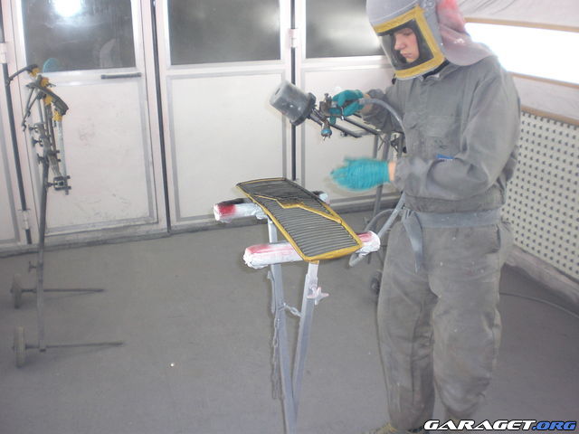

På grillen sparade vi Volvo loggan och den cromade ramen runt alla ribborna. Resten blev mattsvart Gjorde det på min förra 850 och det blev skit bra. Liknar xc grillarna.
https://www1.garaget.org/gallery/archive/2951/864214_opm1r7.jpg

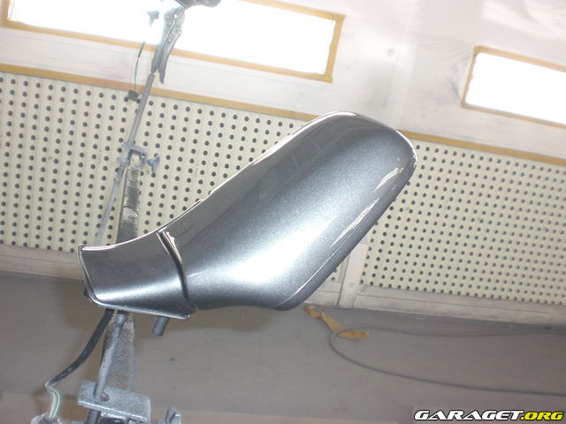

Backspeglar, blev gråa sålänge. Får se om det blir så tillslut
https://www1.garaget.org/gallery/archive/2951/864208_k17x9d.jpg

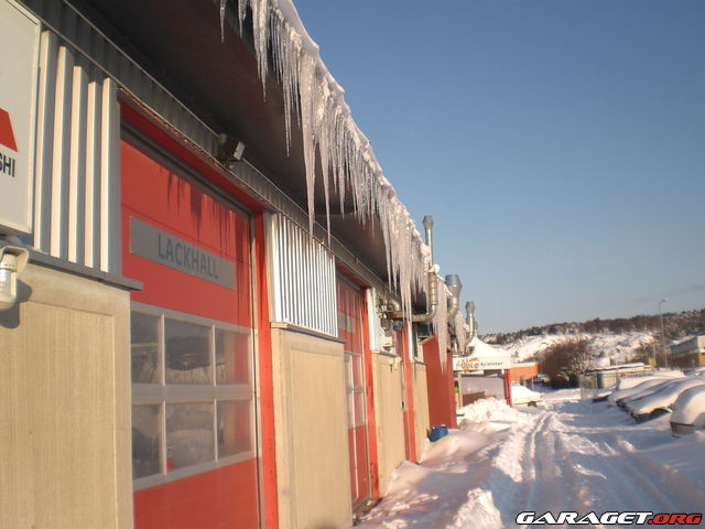

Istappar, riktigt snyggt faktiskt. Skulle bli rätt sne om dom lossnade och ramlade ner i taket när ja rullar ut volvon hehe. Jag vet, jag skall slå ner dom innan.
https://www1.garaget.org/gallery/archive/2951/864218_lpybun.jpg

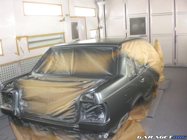

så var det dags att maskera karossen igen. Anledningen till att jag maskar om är för att det fastnar så mycket damm överallt när man slipar.
https://www1.garaget.org/gallery/archive/2951/864226_bcdn3l.jpg
sådär färdigt, Sista lagret klarlack kommer läggas imorgon. Det är bättre att en Riktig lackerar gör det så det blir 100%. När jag lackerar är det lite zatzy-mer tur än skicklighet.
Imorgon kommer någon bild på slutresultatet också.

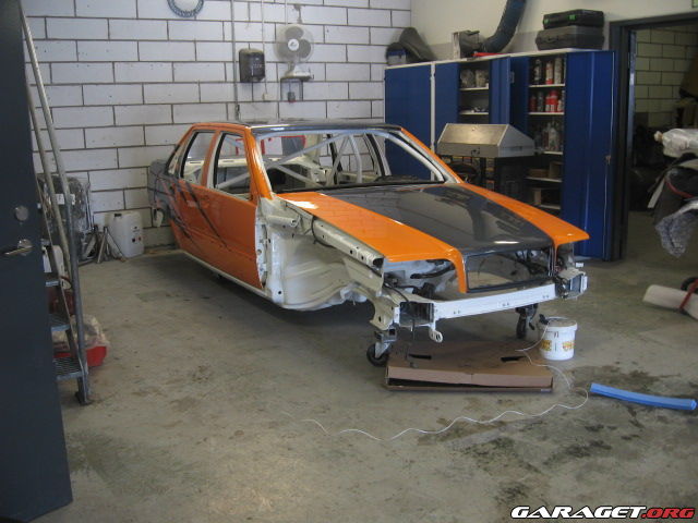

Idag har jag mest gått och gottat mig åt resultatet. Ärligt talat så är jag sket nöjd!
Jag har aldrig varit ett fan utav sån här "fjantlack" men jag måste nog ändra mig big_smile
Jag beställde Bromsvåg, Nödstopp´, huvudströmbrytare och plast att göra rutorna av idag. fick även svar att motorn förhoppningsvis kommer om en vecka. Hade varit gött att montera den.
lite bilder.
https://www1.garaget.org/gallery/archive/2951/865400_nj8cfn.jpg

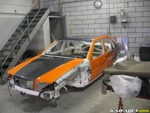

Här står den. Jag gillar kontrasten när det är nylackat vitt på insidorna. Framskärmarna kommer att vara oranga så småniningom.
https://www1.garaget.org/gallery/archive/2951/865403_sl8bf6.jpg
Från andrahållet. Hoppas ingen repar den big_smile
