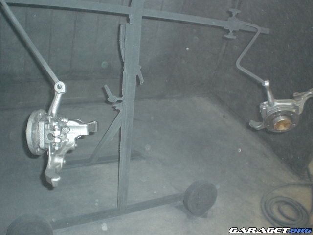

Idag har det hänt grejjor vill jag lova! Dock försvann hela belåtenehten pga ett sketet fästehelvete som vi antagligen har slängt eller nått, läs mer så förstår ni.
https://www1.garaget.org/gallery/archive/2951/871951_wnan97.jpg

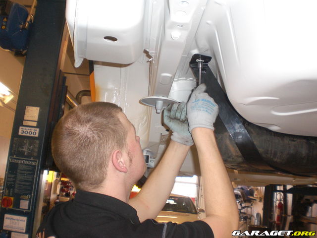

Dagen börjades med att fästa upp tanken, det är väldigt kul att skruva tillbaka grejjor big_smile

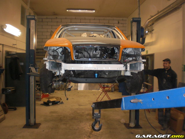

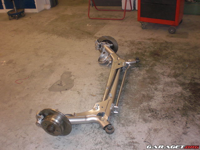

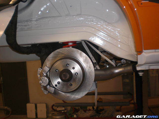

Ruskigt nöjd. Bakaxeln hänger i Spännband så länge för vi får inte dämparna förns i början av april. Det sitter ett par fjädrar i så att man ändå kan ställa ner bilen på hjulen.
https://www1.garaget.org/gallery/archive/2951/871955_nqzcia.jpg

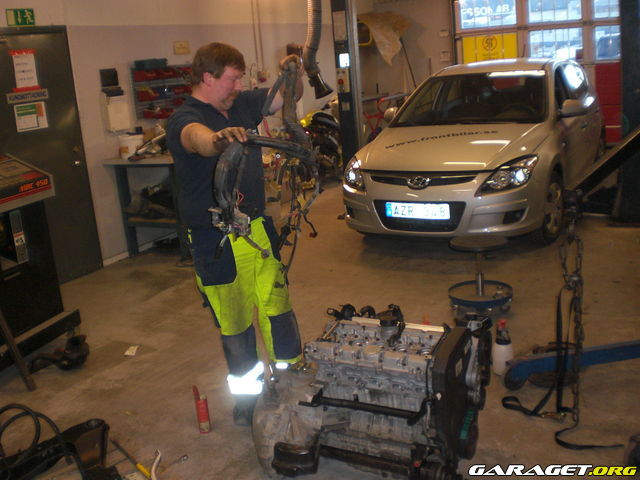

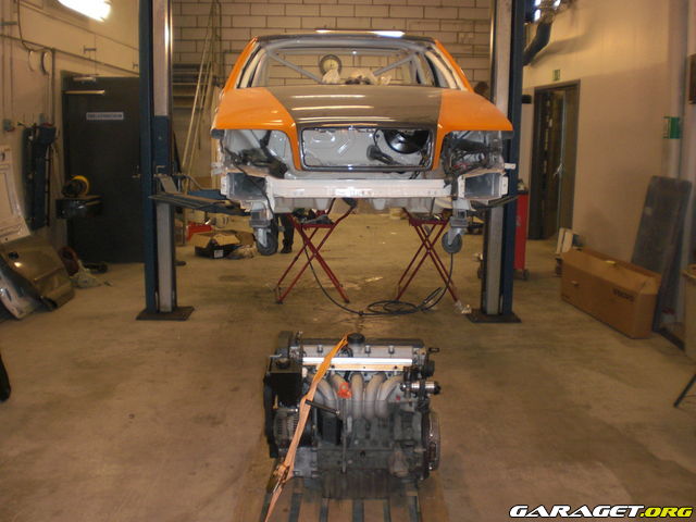

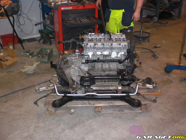

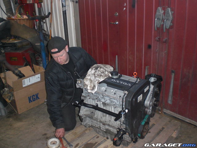

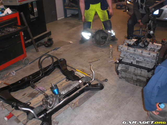

Sen åkte vi upp till Danne på tjörn och hämtade våran älskade motor (vad ren den är!)
https://www1.garaget.org/gallery/archive/2951/871956_x0f06h.jpg
snart är den monterad!
https://www1.garaget.org/gallery/archive/2951/871957_ogpq95.jpg
Några delar monterade på subframen
https://www1.garaget.org/gallery/archive/2951/871958_f0y3uq.jpg

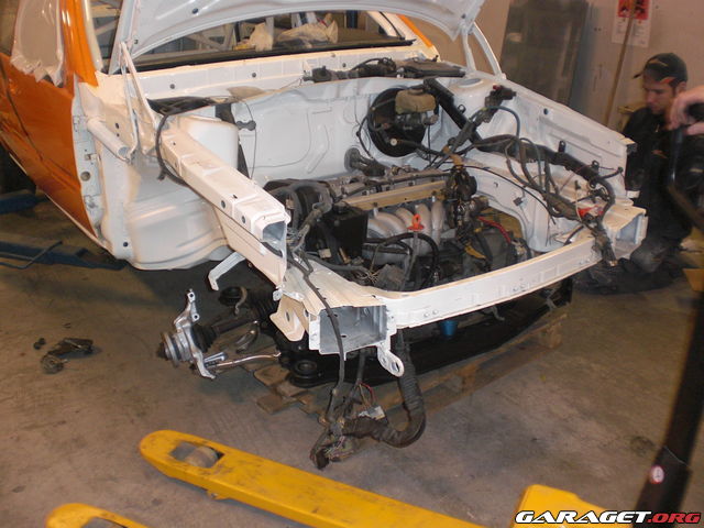

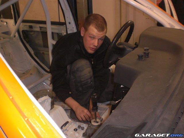

Anders, min racemek kom och hjälpte till hela dagen får jag ju inte glömma! Underbart! Men hmmm hur var det nu, vart skulle kontakterna sitta?
https://www1.garaget.org/gallery/archive/2951/871959_vkq6ck.jpg
Nästan färdig monterrad. Det enda som saknades vart ett motorfäste. Det innebar att vi inte kunde montera motorn idag. Kändes riktigt surt tycker jag! Eller vi hade kunnat men det hade blivit jäkligt jobbigt att montera fästet i efterhand. Jaja. bara att ta nya tag imorgon

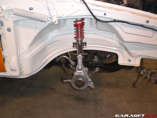

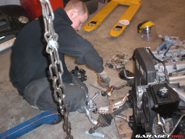

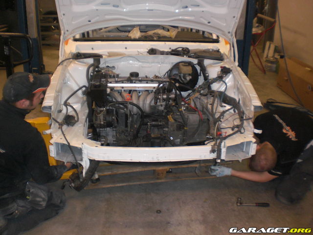

Idag har vi (Jag , Pappa och Lopez) monterat motorn, det gick galant. Här kommer lite bilder.
https://www1.garaget.org/gallery/archive/2951/872498_otrily.jpg

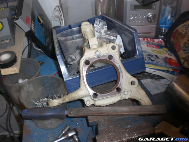

Jag började dagen med att byta hjulnav till 5-bult, för er som inte vet så vad detta är så monterar man hjullagret i det stora hålet på hubben
https://www1.garaget.org/gallery/archive/2951/872502_lm64vs.jpg

Sen monterade vi dom sista bitarna i framvagnen.

Motorn måttas in, fan va gött!

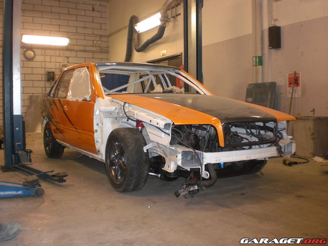

Nu står den på hjulen! För mig känns det väldigt härligt. Ni måste tänka på att Varken jag eller pappa helst inte bytte däck själva innan detta projektet! Känns kul att göra någonting själv. Jag skall ju inte glömma bort att jag har fått massor med hjälp heller iof! Stort tack allihopa!

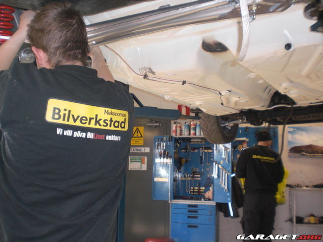

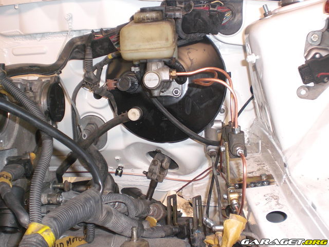

Godagens! I går så drog Marcus på Jobbet nya bromsrör, grymt snyggt blev det. Tack tack! Idag blev det en hel del gjort, men det syns inte så överdrivet mycket.
Lite bilder.
https://www1.garaget.org/gallery/archive/2951/876347_oatuuo.jpg
Marcus drar bromsrör
https://www1.garaget.org/gallery/archive/2951/876348_enl01d.jpg
Snyggt gjort, en förbikoppling på Abs:en
https://www1.garaget.org/gallery/archive/2951/876349_dp972t.jpg

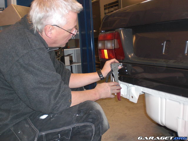

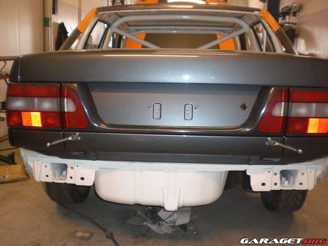

Pappa var som vanligt och hjälpte till! Idag grejjade han med "bagage lucke låsen" Blev också snyggt!
https://www1.garaget.org/gallery/archive/2951/876350_uz365z.jpg
tadaaa

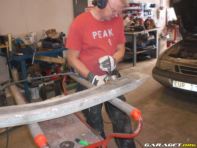

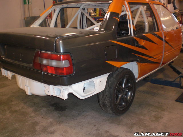

Farsan och kapen är bästa vänner! Idag tog han bort hörnen på Stöt balken, dom gör stor skada när man åker ihop på banan.

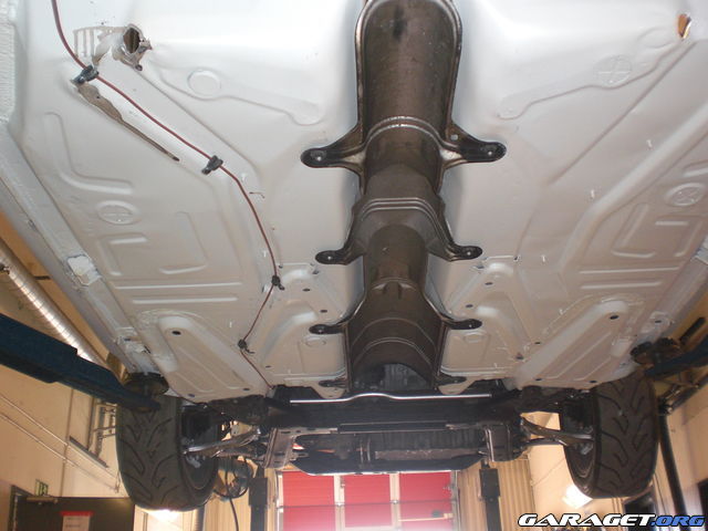

En bild på underedet.

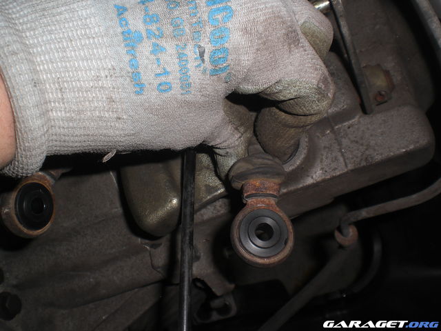

jag byter spakställs bussningar. Orginal är det rent böjbart gummi, nu blev det istället hårda nylonbussningar.
https://www1.garaget.org/gallery/archive/2951/876356_ea6w0u.jpg
även bussningarna till växellänkagen byttes ut till hårdare. Ser lite trist ut med rostiga länkage, men det skiter jag i big_smile

Lika fint som alltid! Två frågor.
Förbi koppling av ABS: Får ni inte använda er utav hjälpsystem eller är det en smaksak?
Externa bagagelucka lås: Du kör väll med original luckan? Isf varför externa lås?

Tjenare!
1. Man får inte ha ABS  pga av att det skall bli så jämnt som möjligt i klassen. Vissa bilar har ju inte ABS orginal och i regn är dom ju hopplöst efter isåfall.big_smile  VI får ha bromsvåg och den åker i på måndag. Om den har kommit på posten. Den beställdes för över en veckasen.
2. Orginal lås skall ersättas med andra lås, typ sånna vi har nu. JAg vet faktiskt inte varför men hela lås anordningen väger ju lite också.

Väldigt simpelt. vid en olycka/krock så kan orginallåsen fasta o vara omöjliga att få upp. då skall brandgubbarna/räddningsfolket kunna slita upp huv/baklucka snabbt oavsett hur mkt de är deformerade.
