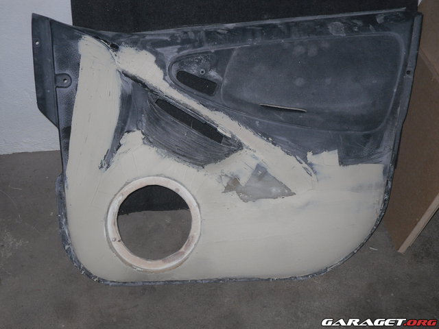

Putteliten skrev:
Hur har du gjort för att loggan ska sticka ut sådär? Den är väl bara ritad på träbiten eller?
japp ritat på en bit vinyl å senlimmat den sen klädde ja me vinyl över vinyl-loggan smile  de kommer att komma myche  sånt i min röa goffe tongue

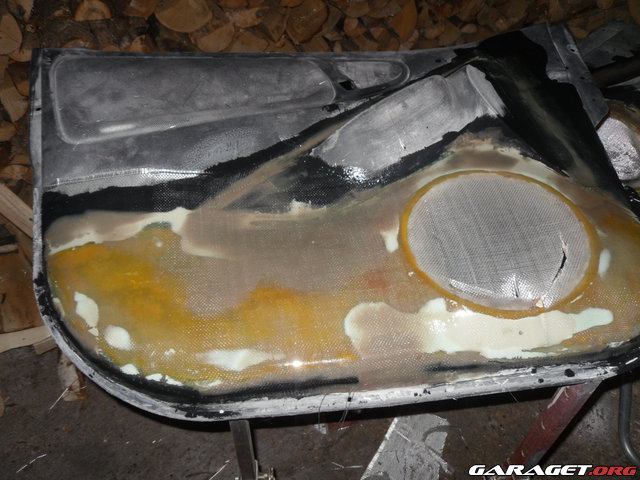

nu äre  nära snart dags  för skinn tongue nu får dom duga
https://www1.garaget.org/gallery/images/99/98959/98959-96a7ed06eb589f77dcd0a55336e1570e.jpg
dags  att lägga på en matta  för å motverka  att spacklet  lossnar smile
https://www1.garaget.org/gallery/images/99/98959/98959-a2a3431dc0f63a5d52f4ef03f49f0cc2.jpg
uuuuuuuuu va bra  de blir smile
https://www1.garaget.org/gallery/images/99/98959/98959-a037a363ca352f09b66d50ded71b3454.jpg

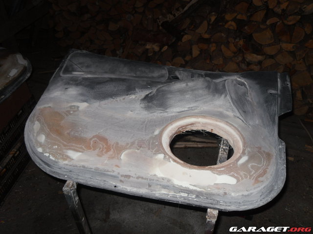

slipa av fin-spacklet nu bara  sen blire vinyl smile
https://www1.garaget.org/gallery/images/99/98959/98959-53d3961adc891dec0effa5781b3c4560.jpg
NIVÅ 5 I LIVSNJUTNING
2 390 Inlägg
23 november 2011
#2710
Vad är det för matta du la på?. Måste man ha en sån, eller lägger du bara på för att vara på den säkra sidan? tongue
Skbg Performance Team.
6 558 Inlägg
23 november 2011
#2711
det  e en sån här matta    http://www.biltema.se/sv/Bat/Kemikalier … vav-30512/    måste  måste man inte .. men ja  körer me det   + att du armerar jue spacklet  + det blir jue ännu starkare me ett lager matta till smile
2 390 Inlägg
23 november 2011
#2712
Precis vad jag ville veta, Du kunde inte sagt det tydligare och bättre big_smile thaaaanks
6 558 Inlägg
23 november 2011
#2713
ja lr skrivit tongue  ja tycker det funkar bra ..eftersom det  e en dörrsida  ja gör  så kan jue  risken finnas att nått slåpper  för man öppnar å  stänger jue dörrarna rätt mycket  på en bil  .. sen  den här mattan e såå sjuuukt  lätt att jobba med  ..ja la en hel bit över hela dörren   å de blir kanon  ... sen en annan fördel me den här mattan e att ja tyche de går mindre me spackel  om man har denna smile å de e bra
