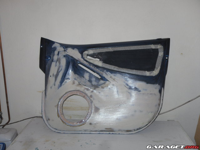

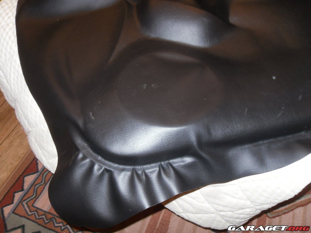

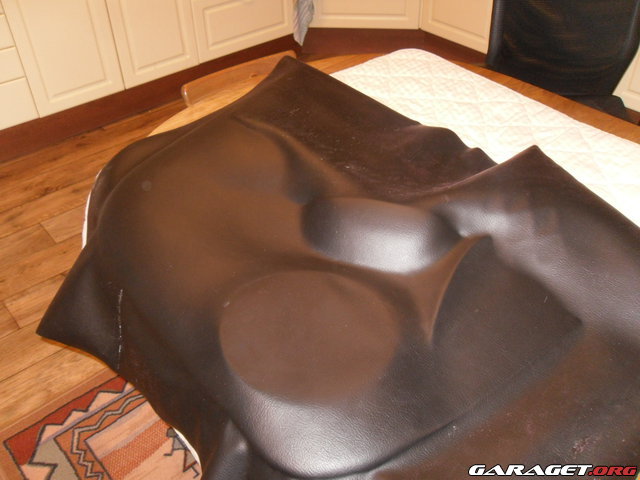

vart tyst nån dag nu smile   lite bilder  på dörrarna som e klara å sitter  på plats  smile limmet  ska torka över natten
https://www1.garaget.org/gallery/images/99/98959/98959-57e803505e207192db974d441c49e018.jpg

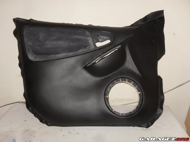

å vinylen å
https://www1.garaget.org/gallery/images/99/98959/98959-d98cc77ce3ff83bec788f2c9b74dc880.jpg

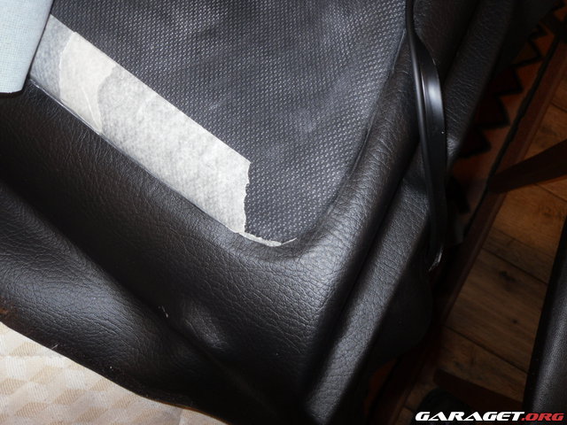

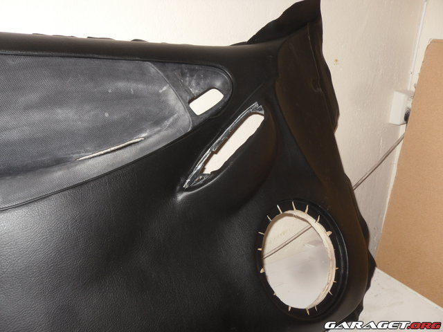

prov montering av en list som heter keder ... så ja vet vart ja  kan skära vinylen smile
https://www1.garaget.org/gallery/images/99/98959/98959-309124da9fd81db309810ddbbe5d687a.jpg

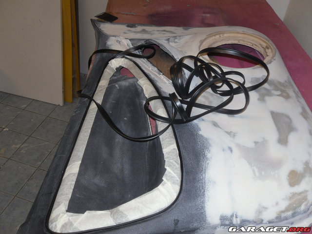

jaha bara  resten kvar nu då tongue
https://www1.garaget.org/gallery/images/99/98959/98959-659ed5cc391ca9dbbec8aedcd002c965.jpg
https://www1.garaget.org/gallery/images/99/98959/98959-2a56233b1bf8ba92833179bf9fe18b65.jpg
sakta men säkert smile
https://www1.garaget.org/gallery/images/99/98959/98959-2ca8baede047ecebb570bab6978bab23.jpg

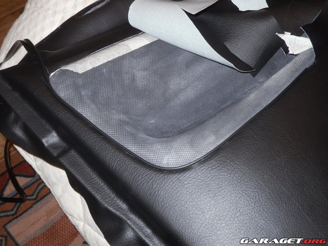

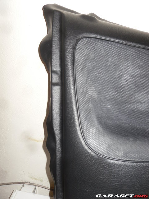

klart smile  bara att limma å vika runt vinylen nu
https://www1.garaget.org/gallery/images/99/98959/98959-2fbd0daaa242e490f7cdcc6829b9c17e.jpg
https://www1.garaget.org/gallery/images/99/98959/98959-d176afc522e8f4543fde92f972cd38c0.jpg
dags att gömma skarven smile
https://www1.garaget.org/gallery/images/99/98959/98959-4f4d4eacacc7d6a5f4f90df7944793a2.jpg
VOILAAAAAA :p
https://www1.garaget.org/gallery/images/99/98959/98959-eb654f70301c0696641f73f79bb98e8d.jpg
De blir jue rackarns snyggt  smile ja de lilla vita som syns e kirrat  nu

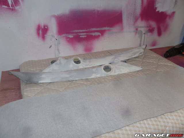

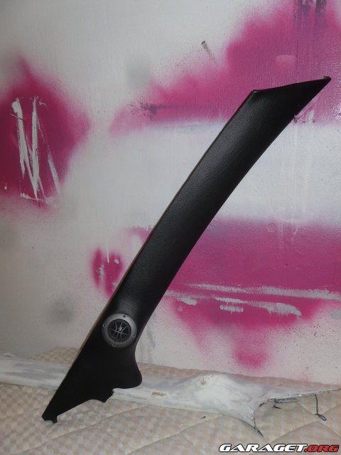

osså  ville affe-mannen ha a-stolparna vinylad å  ... sagt å gjort  smile
https://www1.garaget.org/gallery/images/99/98959/98959-95de0a9cc21a6dae97279dee988f3605.jpg
https://www1.garaget.org/gallery/images/99/98959/98959-04a2eb2c4448b2780640a60411f26175.jpg
ja å sååå snyggt de blev då  .... nu har ja hittat min favvo-vinyl  ja  hade  dls  egna vinyl .. åå den e GRYM smile   pöss häjj tongue
